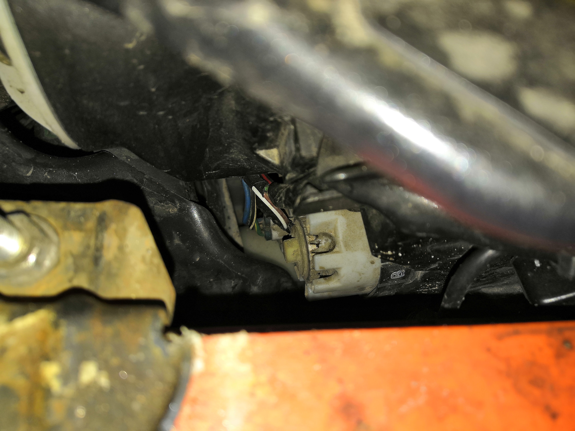

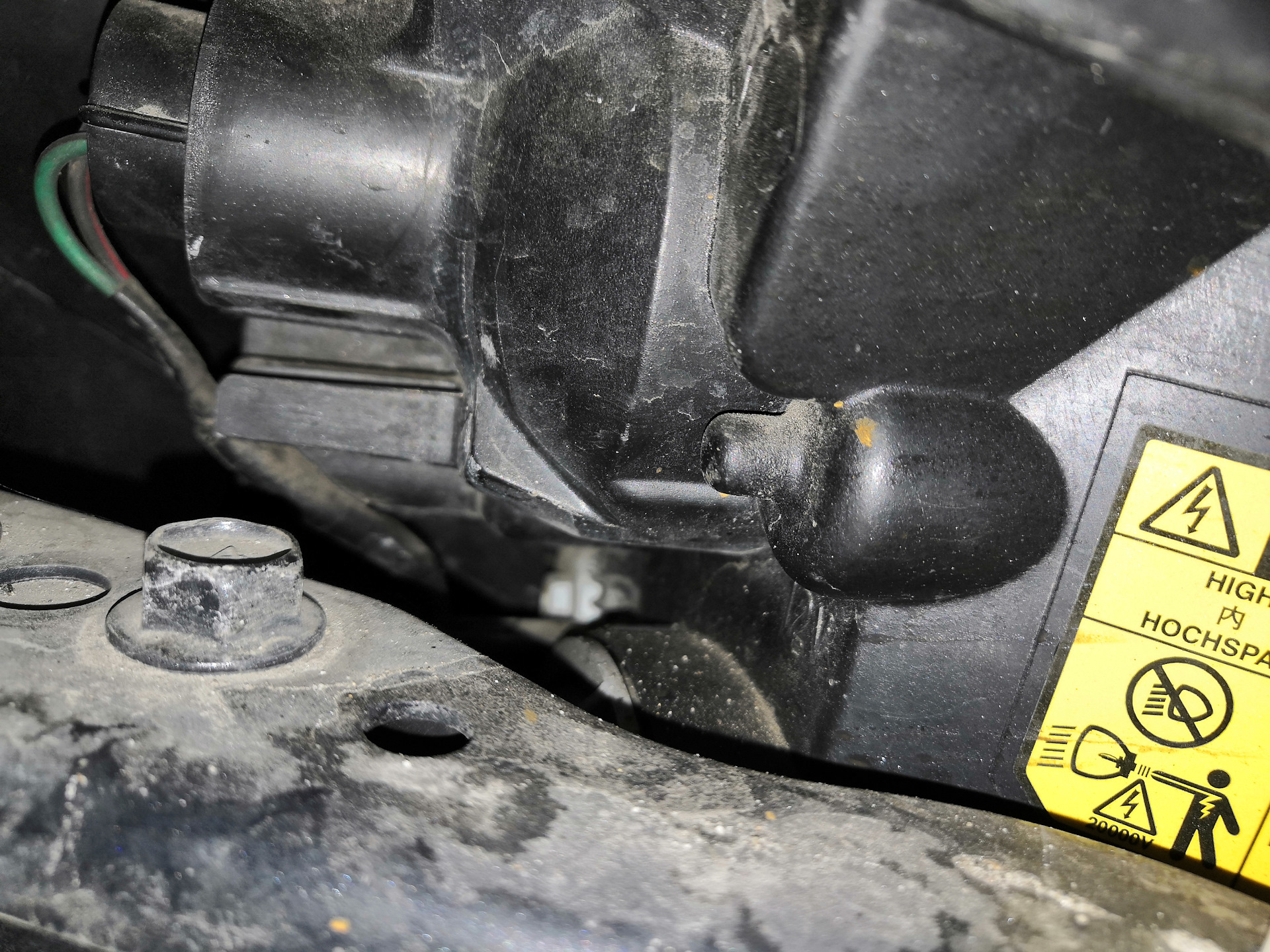

Ребята, которые обслуживают Мерседесы привыкли, что у немцев все продумано и доступно. А вот у японцев все через одно место. Для того, чтобы добраться до регулировок надо снимать пластик забора воздуха, по любому нужен гибкий удлинитель и ключик трещетка. Размер на 8.

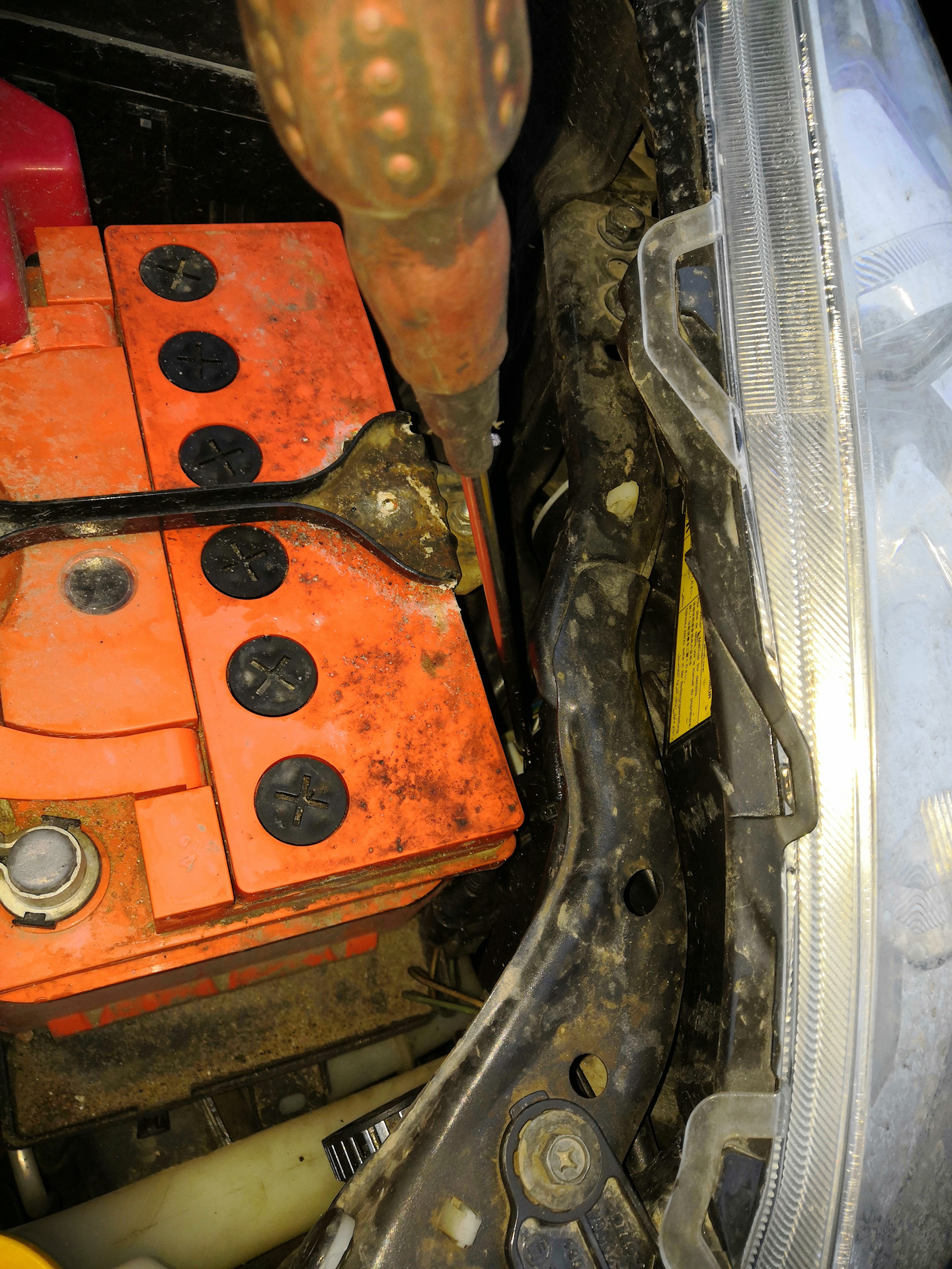

Ребята просто не знают, что сверху вставляется отвёртка и всё настраивается!
Простительно, они немцев чинят
Не понимаю куда там вставляется отвертка. Вот к примеру смотрю фото:
www.farpost.ru/vladivosto…09g-57701km-72694552.html
Brunzo

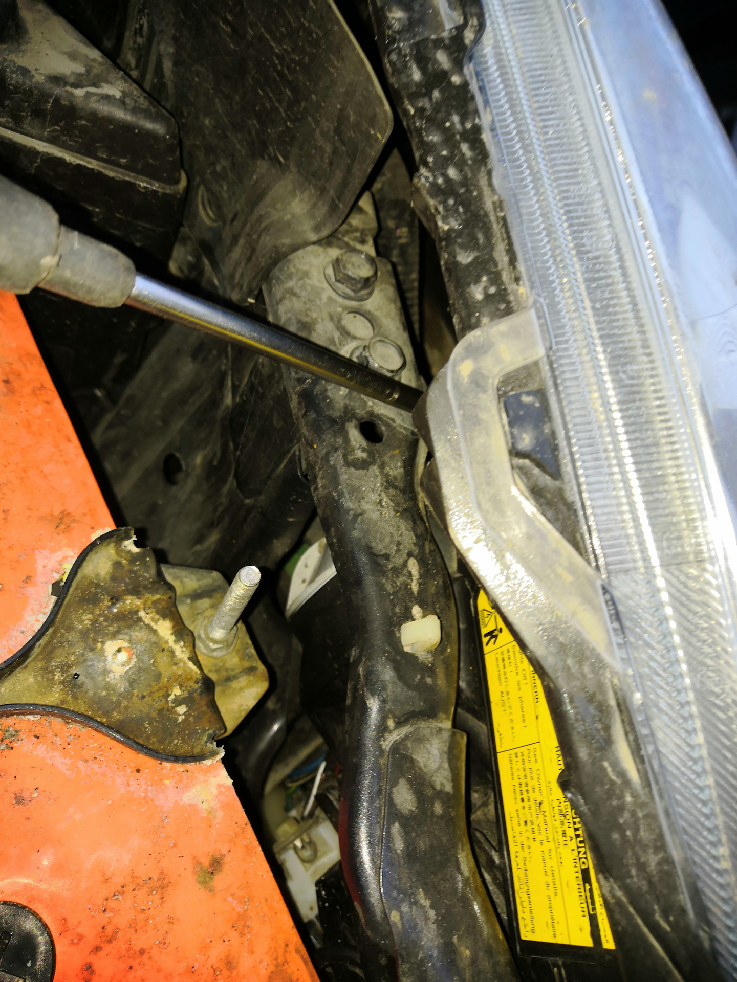

Ааа. Вставлять за зубцыи крутить. Хм. Я кстати пробовал. Когда фары ставил обратно и сразу заметил что высоко светят — пробовал подлезть туда отверткой. Не получилось. Пробовал и крестиком и плоской за эти зубцы цепляться. Может где то чтото сдвинул но гемора. Карданчиком гибким вообще без проблем. Надел головку, вставил и крути себе на здоровье.
Никакого гемора, все легко крутится, главное отвёртку подобрать
регулируется обычной крестовой отверткой
А как ей туда подлезть интересно?
Вот так
