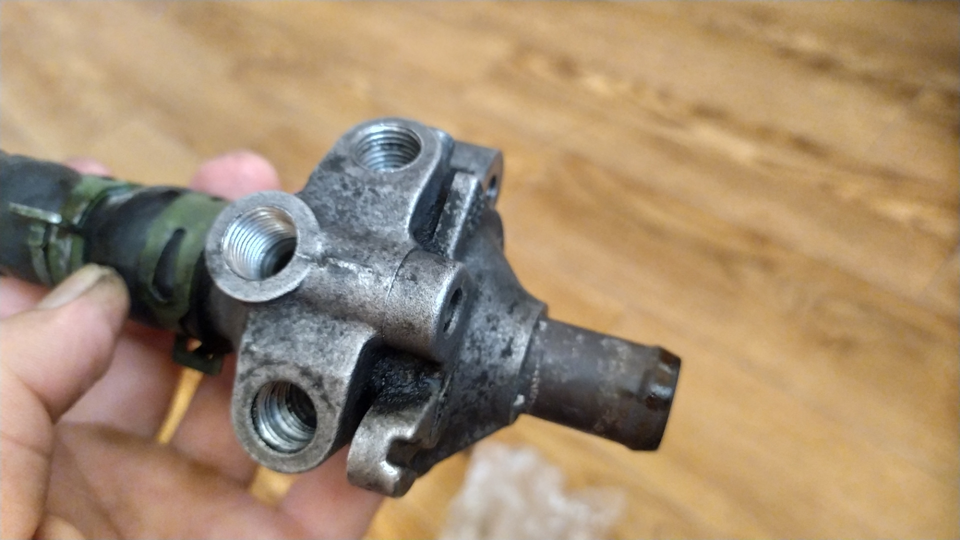

А где установлен подогреватель ОЖ, просто даже не знал про него?
Он стоит на патрубке от термостата до печки. На него идёт три контакта или у некоторых 4. Сверху все видно:)
