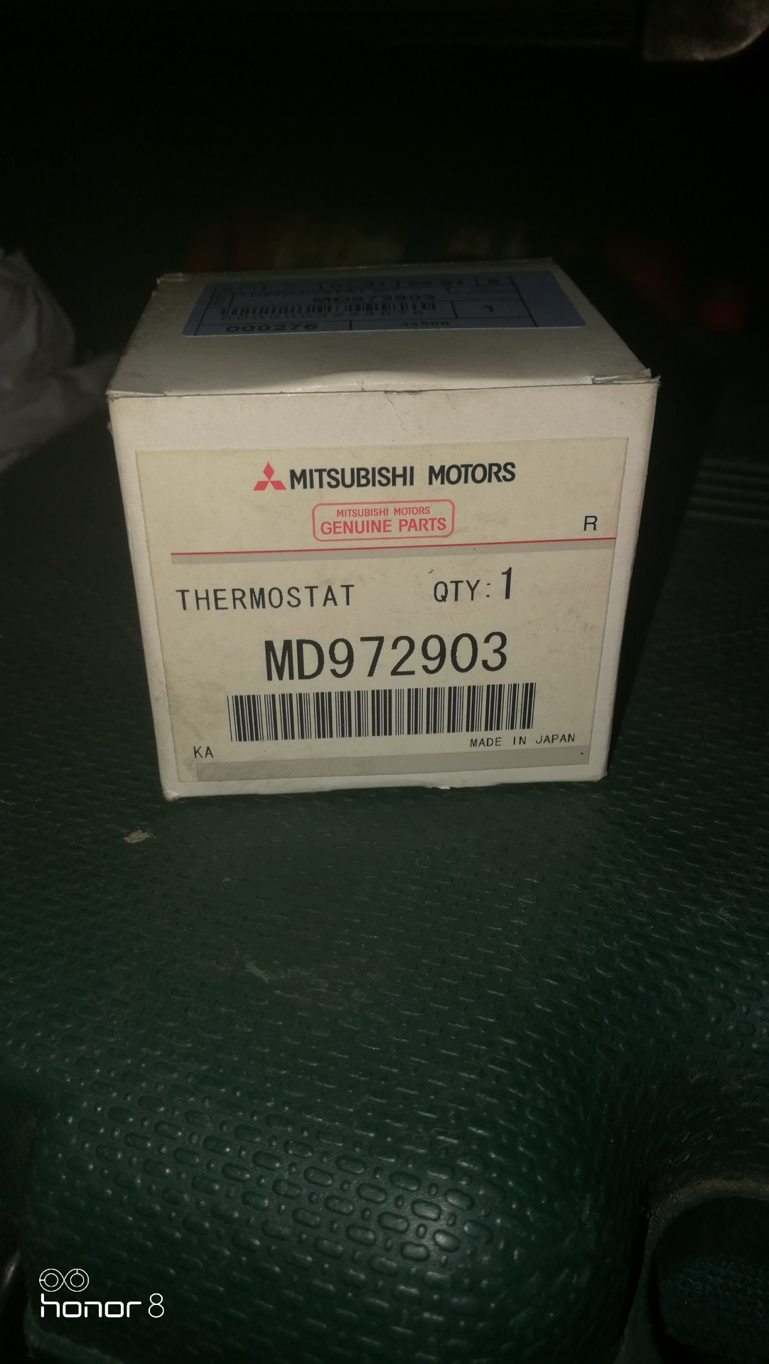

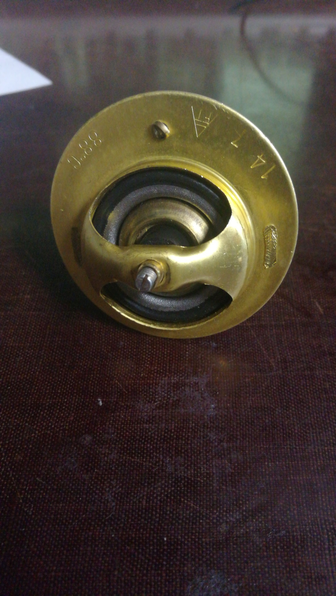

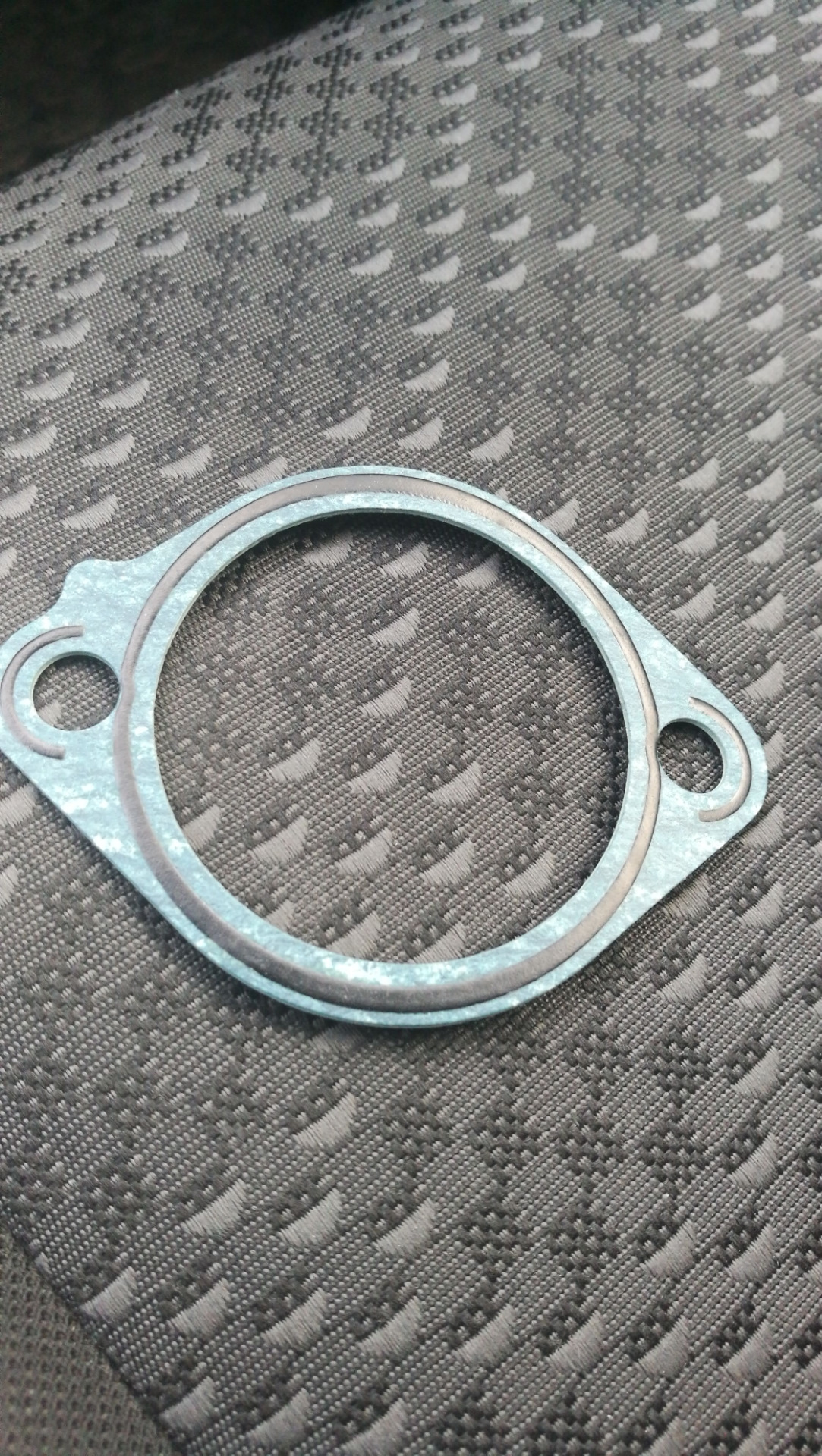

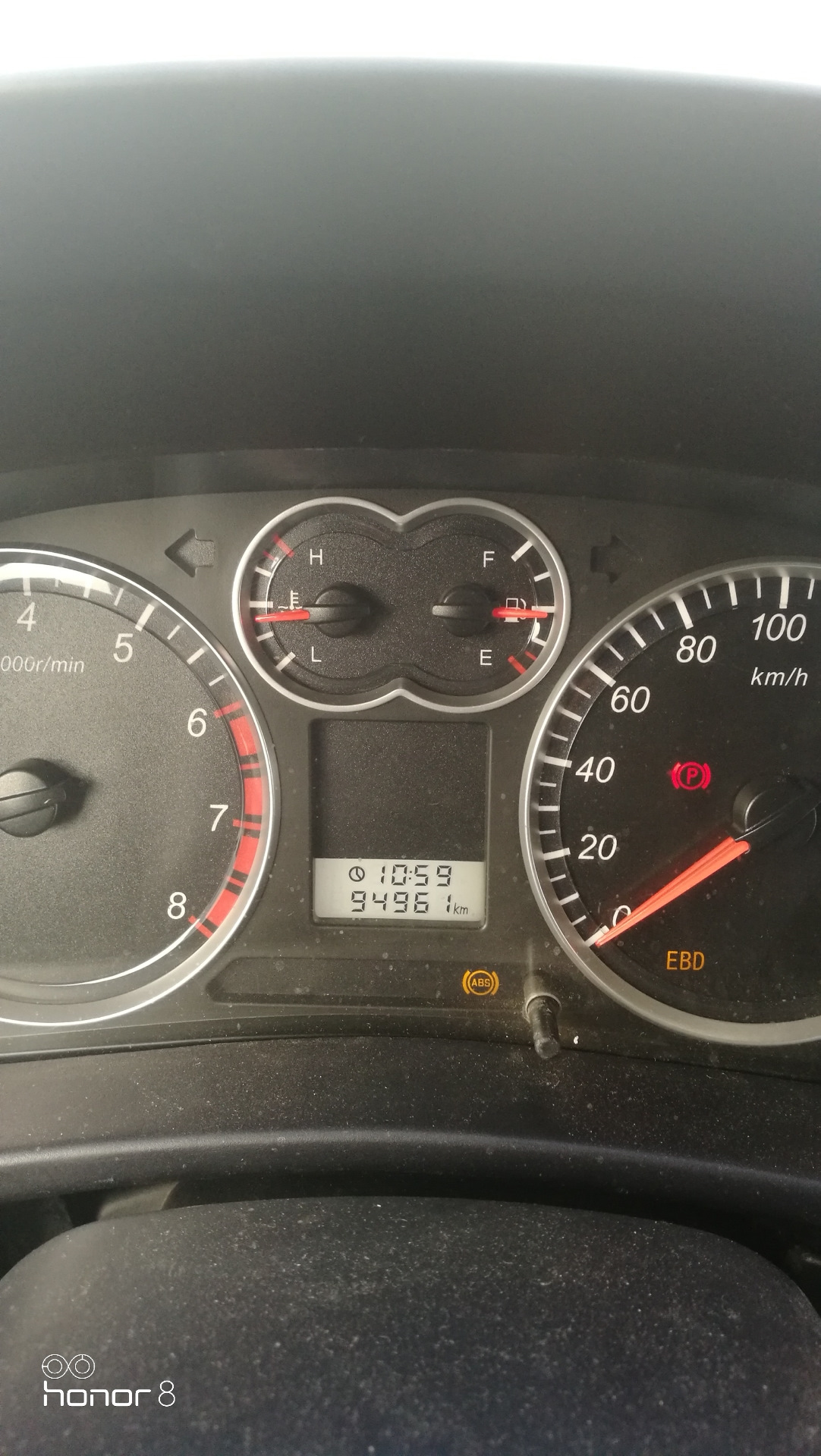

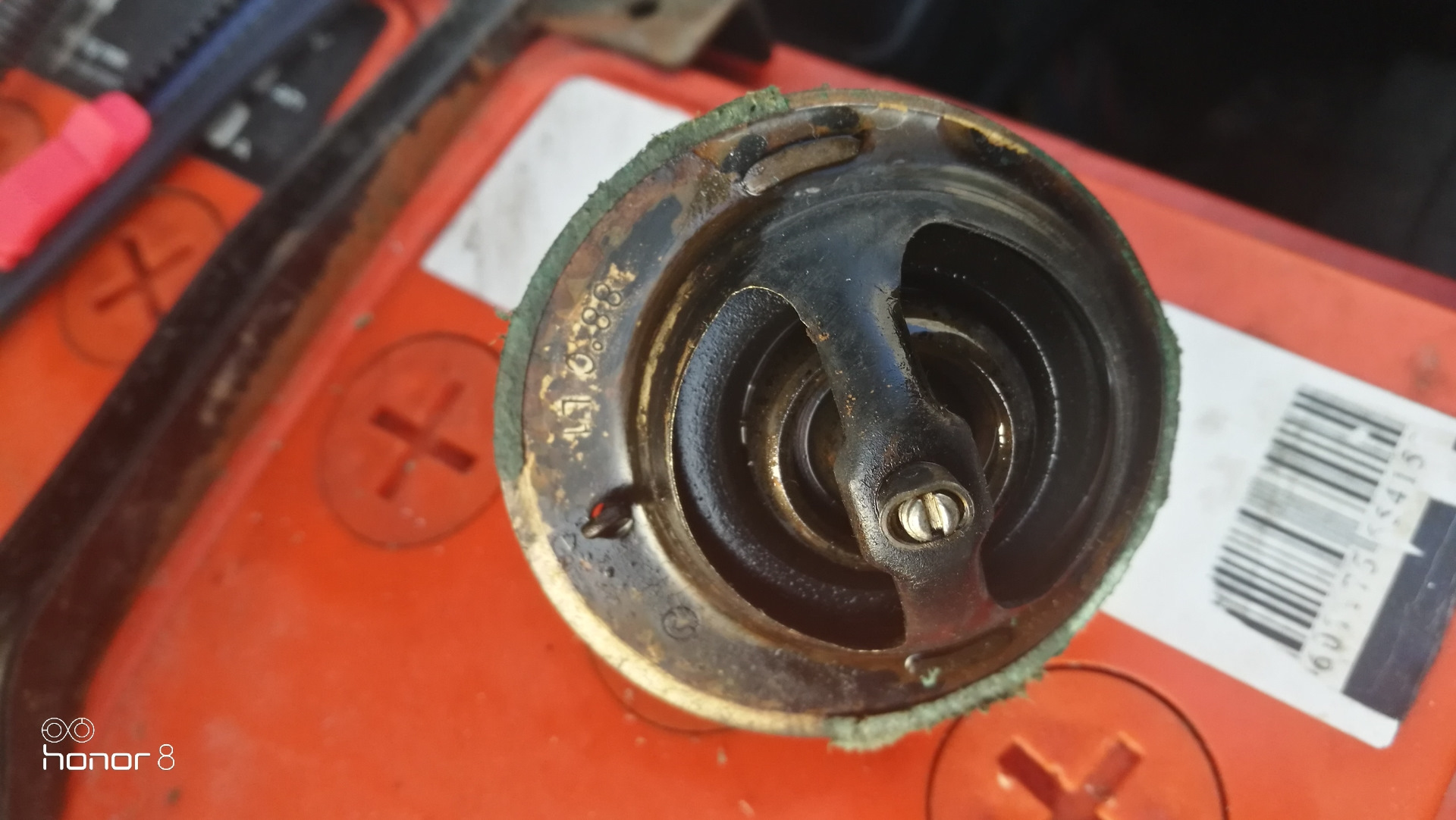

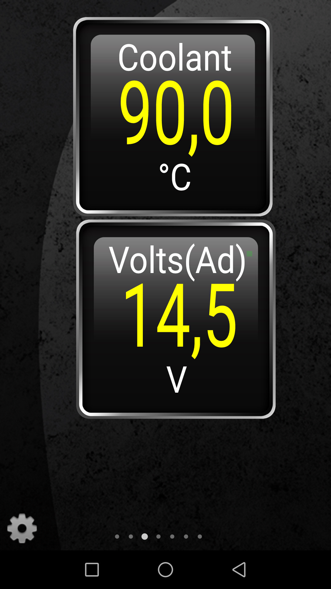

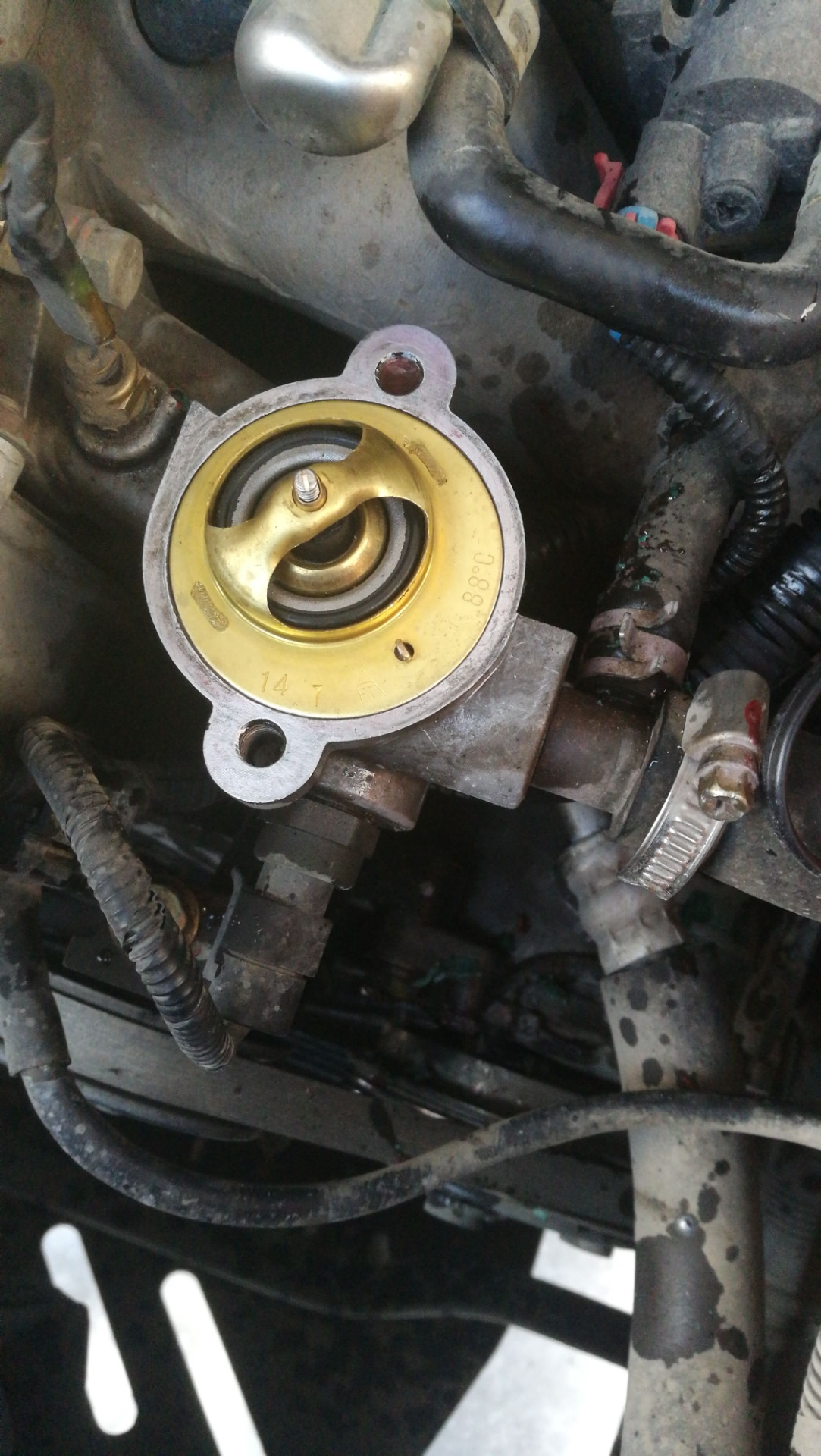

Всем привет! С приходом морозов стал замечать что в машине стало не очень тепло как ее не прогревай, мыслей было много и забитая печка или может заслонка тепло-холод недозакрывает, в итоге стал замечать что стрелка иногда опускается ниже рабочей, подключил ELM адаптер и стал мониторить температуру и выяснилось что температурный режим от 77-81 градуса в общем принял решение менять термостат, выбор пал на термостат митсубиши обошелся он мне в 2000р., заказывать не стал у нас погода прыгает то -10 то -30 потеплело и я сразу решил менять, думаю работу нет смысла описывать он расположен удобно и держится на двух болтах (ключ на 12) антифриз даже не сливал, просто снял чуть пролил, поставил долил 1,5 литра и все норм, работой доволен в салоне стало прям тепло по ELM 90 средняя температура +-, дополнительно в режиме климата стекло и ноги приоткрыл немного заслонку в лицо, чтобы чуть в салон дуло, вот как то так…всем удачи на дорогах! И теплых автомобилей!

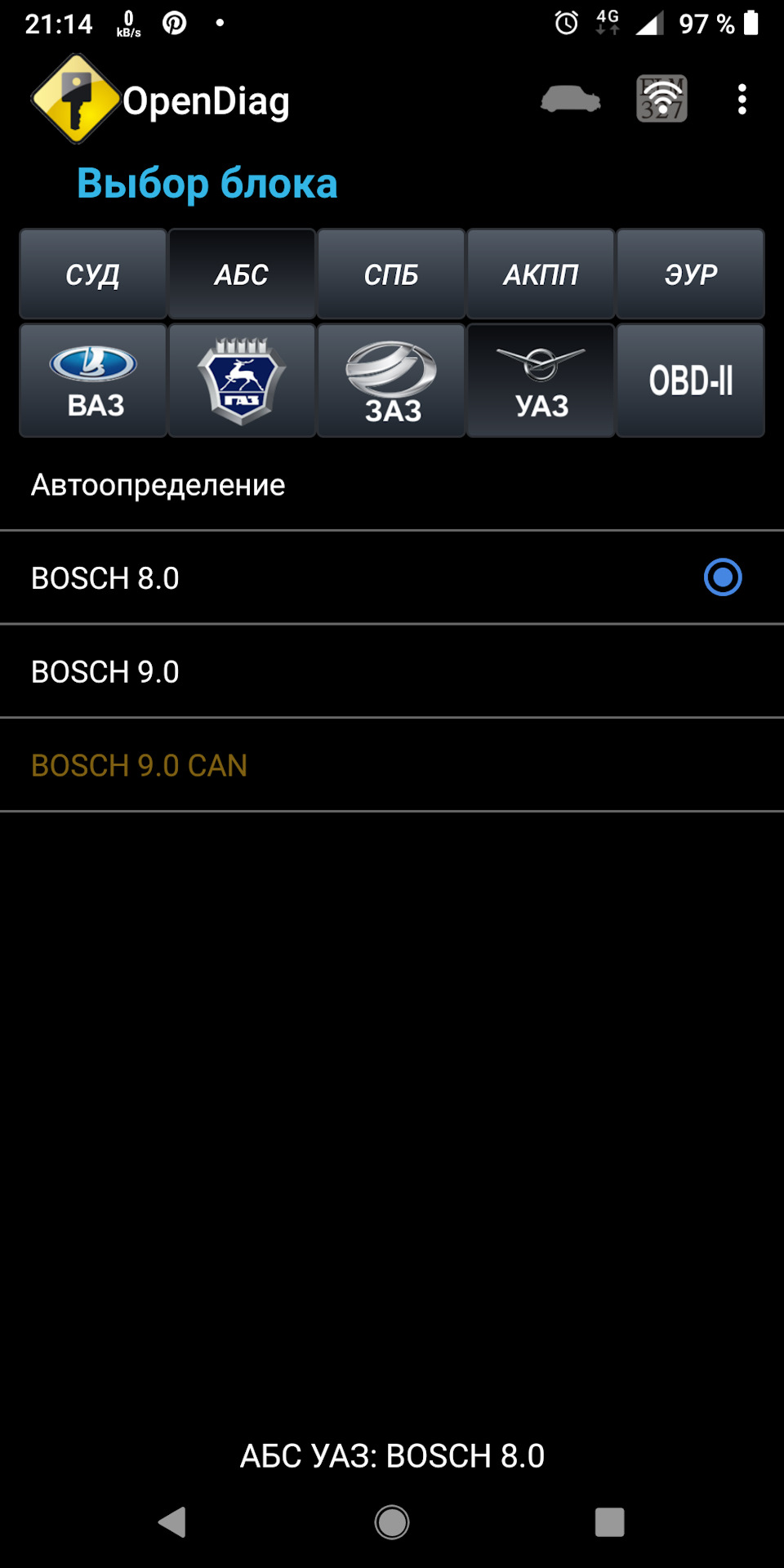

Антифриз прям шоколад, а с абс что, пограммой опендиаг можно засканировать, выбрав блок уаз абс бош8.
Да все норм! Сам выключил
Ок,

АБС и ЕБД светится- специально что ли предохранитель вынул?
Специально! Очень доволен ездой без АБС, уже неоднократно спасало ситуацию, на любой поверхности тормозит как вкопанная
Полностью поддерживаю. Я после того как из за абс сменил три раза передний бампер, отключил её нафиг и вздохнул спокойно. Лучшая АБС — это голова и ноги
Это точно! Ща вот товарищу тоже отключили он прокатился тормозит как вкопаная на снежной каше, на лето думаю конечно включить ее, но зимой она нафиг не нужна

Я капелькой в сторону головы ставил
Мне так в клубе подсказали, вроде все норм

Какой интересный цвет у антифриза в корпусе термостата😵 С ним точно всё в порядке?
я тоже обратил внимание ))
StreetRacer2007
Неволнуйся, все хорошо, после прошлого хозяина уже два раза мыл, летом буду еще раз менять перед этим чем нибудь промою
Ну если бы я такое обнаружил у себя, то я бы волновался, а так я спокоен))
Что же там такое лил или запустил предыдущий хозяин, что за 2 раза вымыться не может?😒

Да успокойтесь вы уже с этим антифризом обычный G12 розовый, недавно менял патрубки радиатора сливал нормальный он
Пугают гбц )
Да че ней пугать, кому как повезет
