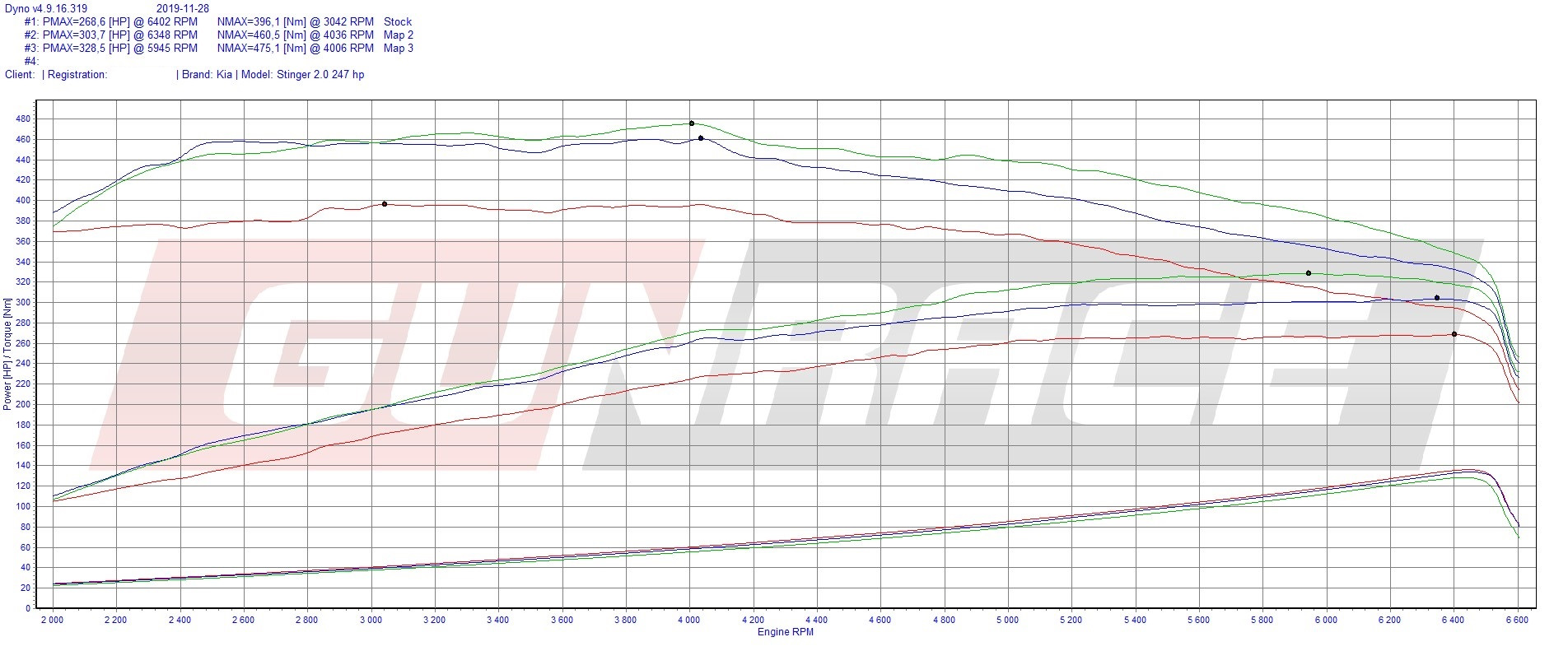

Мне удалось построить и настроить тцать интересных Стингеров на базе блоков управления Lap3pro V2. Приведу пример машины на 2х литрах и сток турбо.
И так 2-а литра мотор, как я и писал ранее впуск на базе фильтра Honda S2000
Выпуск 100-мм из турбины (без катализатора), далее 76-мм даунпайп, мидпайп 76-мм (резонаторы на 76-мм), раздвойка на 63-мм и две банки.
Blow Off HKS (штатный вызывает вопрос, поэтому заменили) и подключен в обход соленойдов
Глушитель турбины удален.
Большой интеркулер
Блок управления мотором Lap3pro V2, настройка моя.
Результат 328.5 л.с. и 475 нм, мне кажется более чем достойно, с учетом того, что машина едет с холостого хода и до самой отсечки.
Так вот почему предел, потому что все…больше выжать из этой турбины невозможно. Машина перестает реагировать на какие либо манипуляции с углом зажигания (эффект как на спорт октане), попытка задрать буст ни к чему не приводит, буст банально не растет.

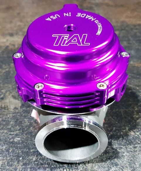

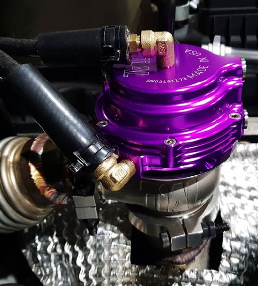

Дальнейшее повышение мощности мне видится нецелесообразным, хотя у коллег из Кореи есть решение к которому я негативно отношусь, а именно:
Выдрать штатное управление турбиной, заварить штатные гейты, вварить в коллектор тиаловский внешний гейт и перевести управление наддувом на HKS EVC6 буст контроллер. Тем самым мы лишимся твин скролла, потеряем в спуле.
На метаноле данное издевательсво выдает около 380 л.с., но…будем честны, это нецелесообразно.

Кстати, ТИАЛ можно не в коллектор поставить, а в вестгейтный канал за турбиной, если ее конструкция это позволяет.
Я не разбирал ее. Да и не вижу смысла такой колхоз устраивать. В любом случае я так понимаю это будут уже последние сопли. А …я никогда это не любил делать.
