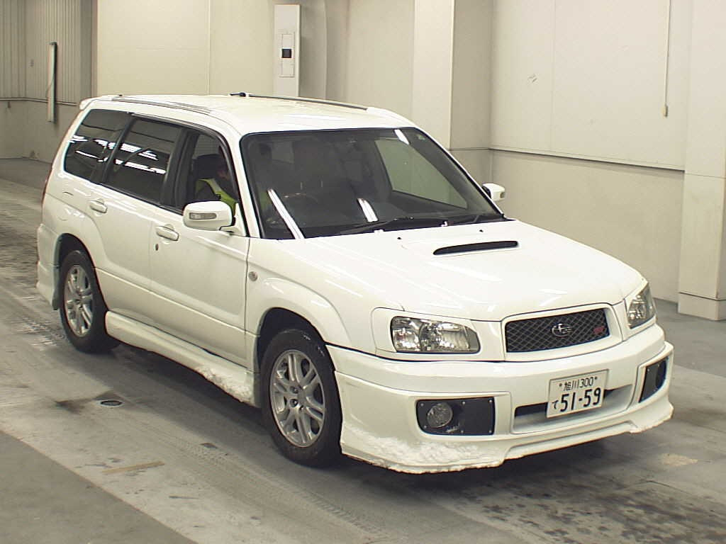

Доброго времени суток друзья! Я продолжаю))
В первой записи были сфотографированы кузовные косяки автомобиля, поэтому буквально через месяц после покупки во Владивостоке заказал оба крыла с распила SG9.
Цена была довольно хорошая, поэтому за одну купюру Хабаровска, на сдачу еще взял пороги с рестайлинга

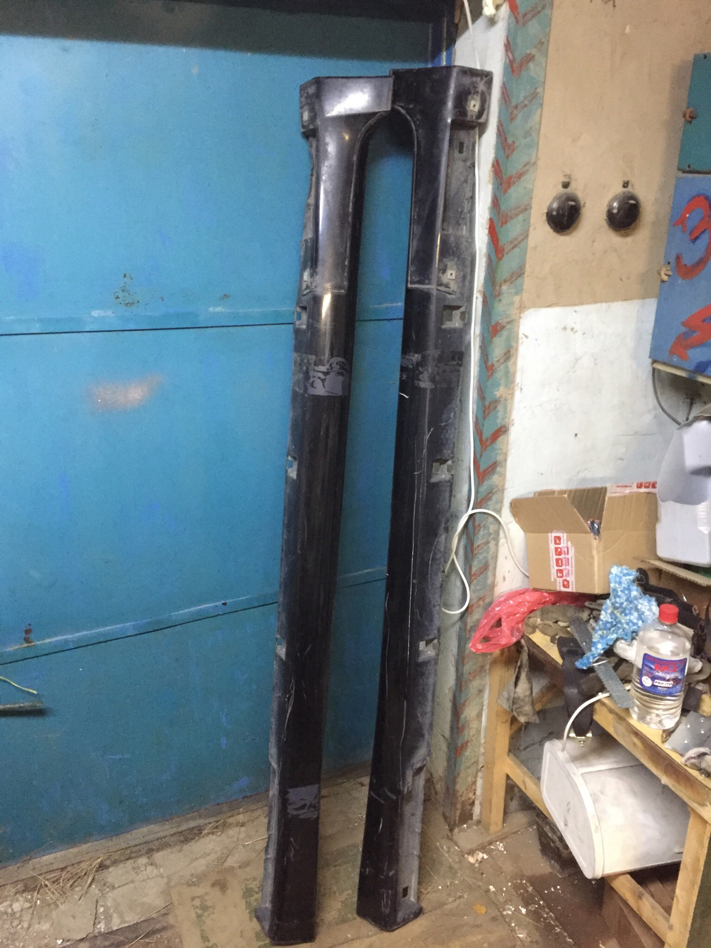

и покрасил их
также не забыл про молдинги передних крыльев, нашел опять же с распила в цвет за пару соток.

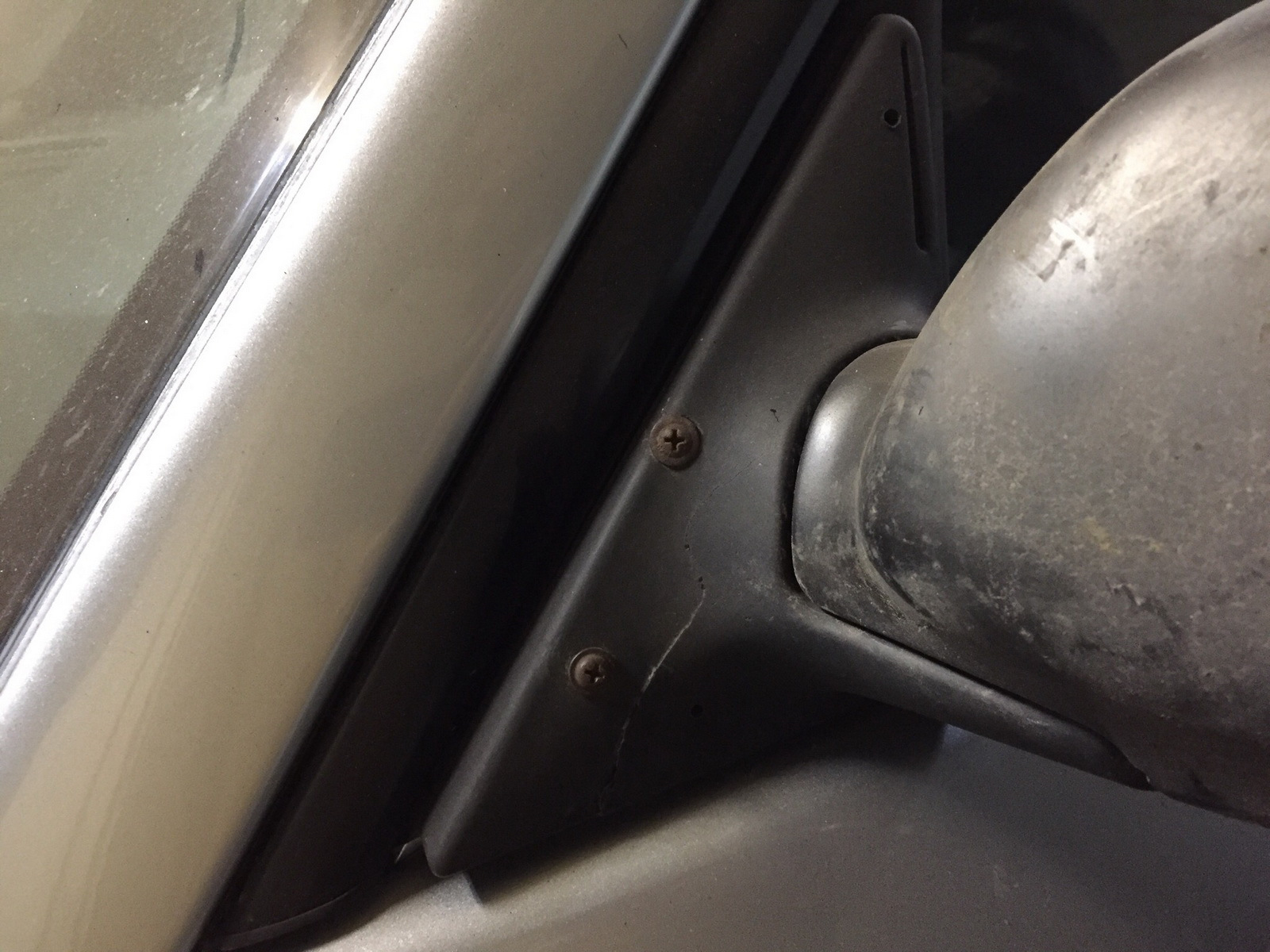

Зеркало водительское держалось на своеобразных креплениях от дедушки…
и после 80-90км в час оно начинало трястись, как будто я еду все 250 км/ч

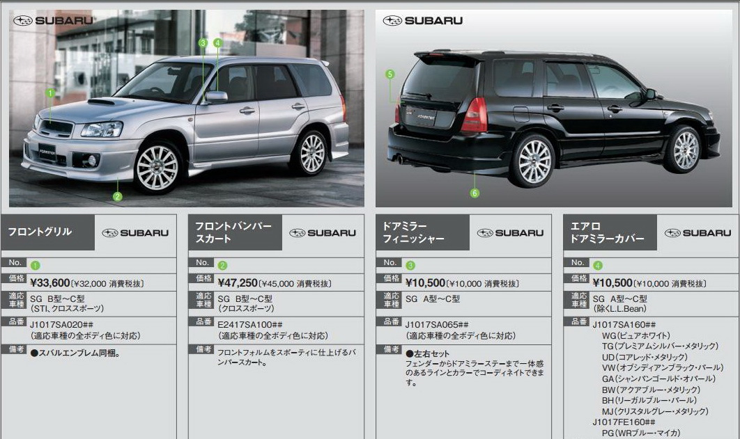

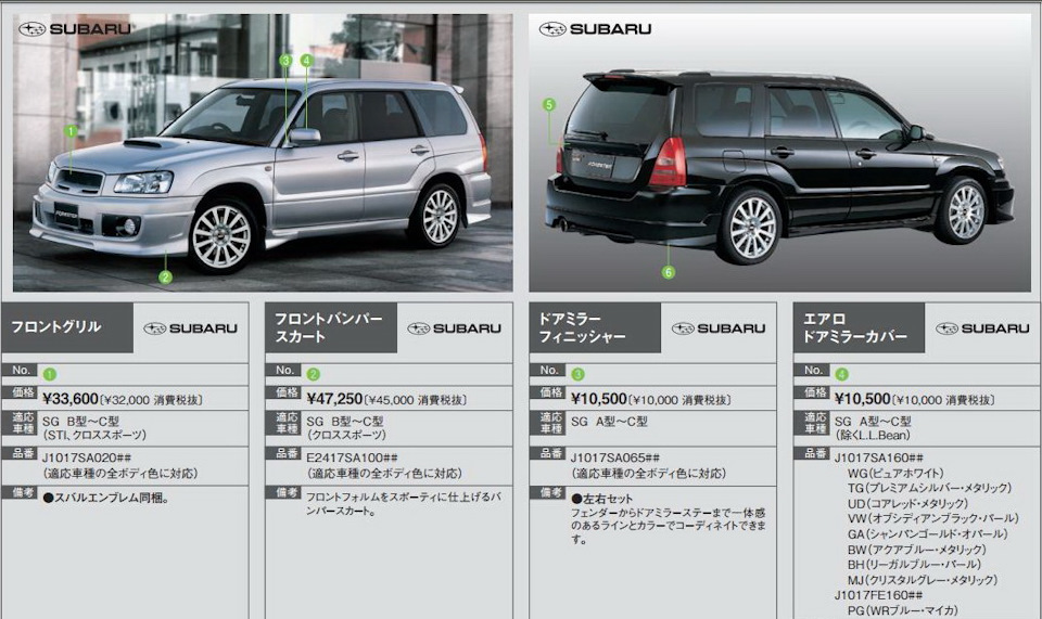

Полез посмотреть предложения по зеркалам и наткнулся на зеркала с комплектом оригинальных накладок и треугольников для дорестайла, по очень заманчивой цене, да еще и в нужном мне цвете! На раздумия ушло минуты 3-4, оплата, отправка, ожидание, они у меня!
Номерочки:
Накладки
J1017SA160##
Вместо ## можно подставить 2 буквы и получить уже крашеные в цвет
WG (белый)
TG (премиум серебряный металлик)
UD (красный металлик)
VW (черный жемчуг)
GA (Золотой Опал)
BW (Aqua Blue Metallic)
BH (Regal Blue Pearl)
MJ (кристально серый металлик)
или вариант в самом настоящем субаровском цвете)
J1017FE160PG (WR Blue Mica)
Треугольники:
J1017SA065##
С теми же цветами, что выше WG, TG, UD, VW, GA, BW, BH, MJ

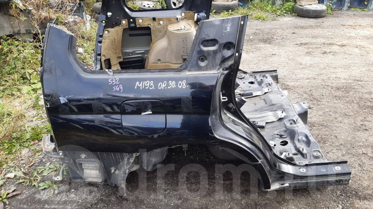

5000 вся задняя часть
Приобрел бы только крылья отрезаные(вообще интересны только куски над арками).Как состояние?Готов предложить 4000 за два крыла.Вы есть на Дроме?
Тоже могу жопу отправить, отправляли пэком в Мурманск весь пол вышло 9500
Смотря какая цена? Интересны задние крылья.
Подскажите какая сумма вышла за доставку крыльев?
8 т.р. 2 крыла + пороги пластик
транспортная компания Энергия
с Владика
нахожусь в 350км от Москвы
rimas4
знакомому в моем же городе целиком жопа отпиленная на SG с красноярска транспортной КИТ (гтд) за 13 приехала пару недель назад
Эта?а в обрешетки ехал Ваш груз?
она самая походу.
мои крылья без обрешетки, попросил парней в коробки и пупырку запаковать
Как состояние швов?
в принципе остался доволен, отслоений герметика нет. видно что пробега мало было на авто
