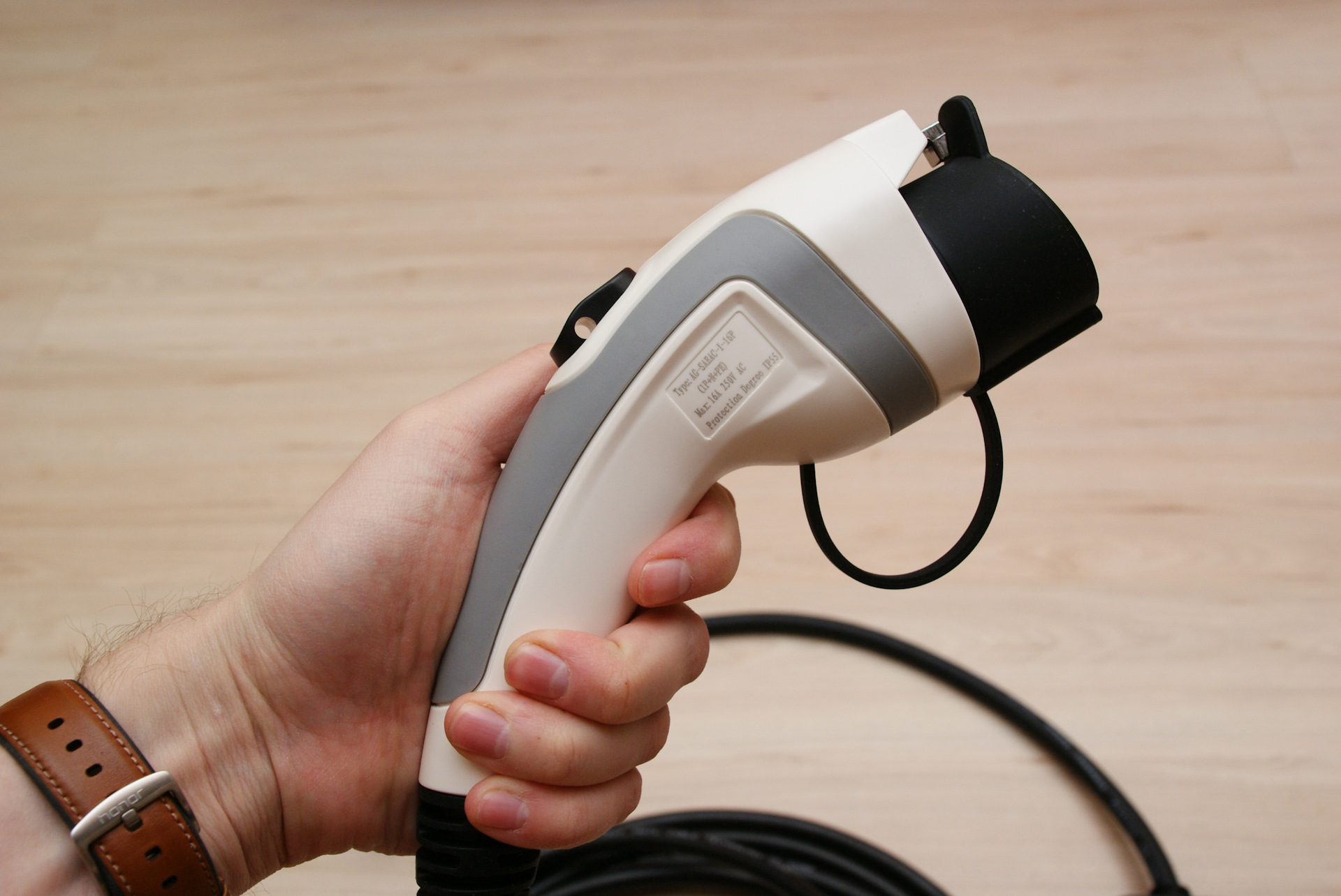

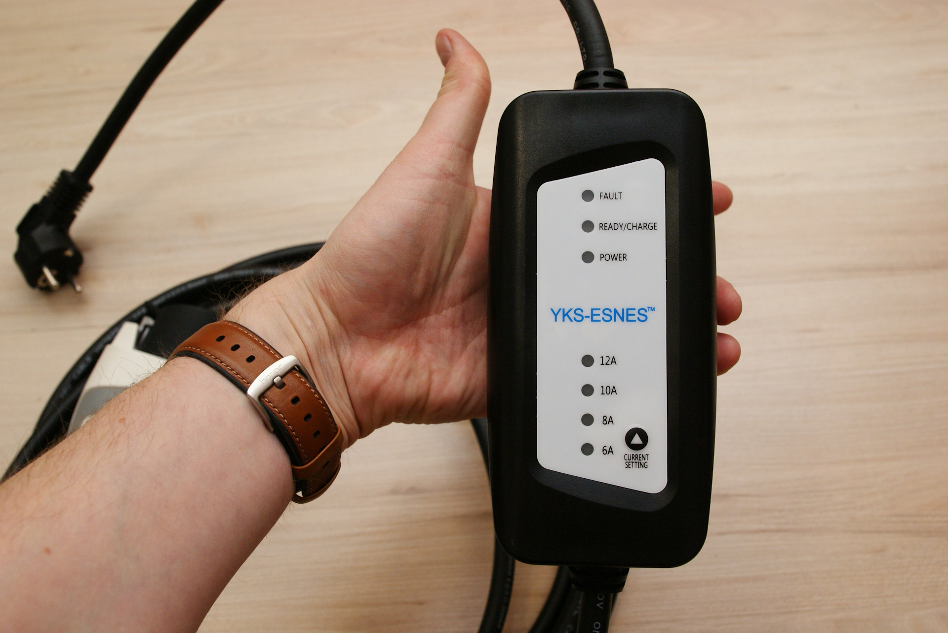

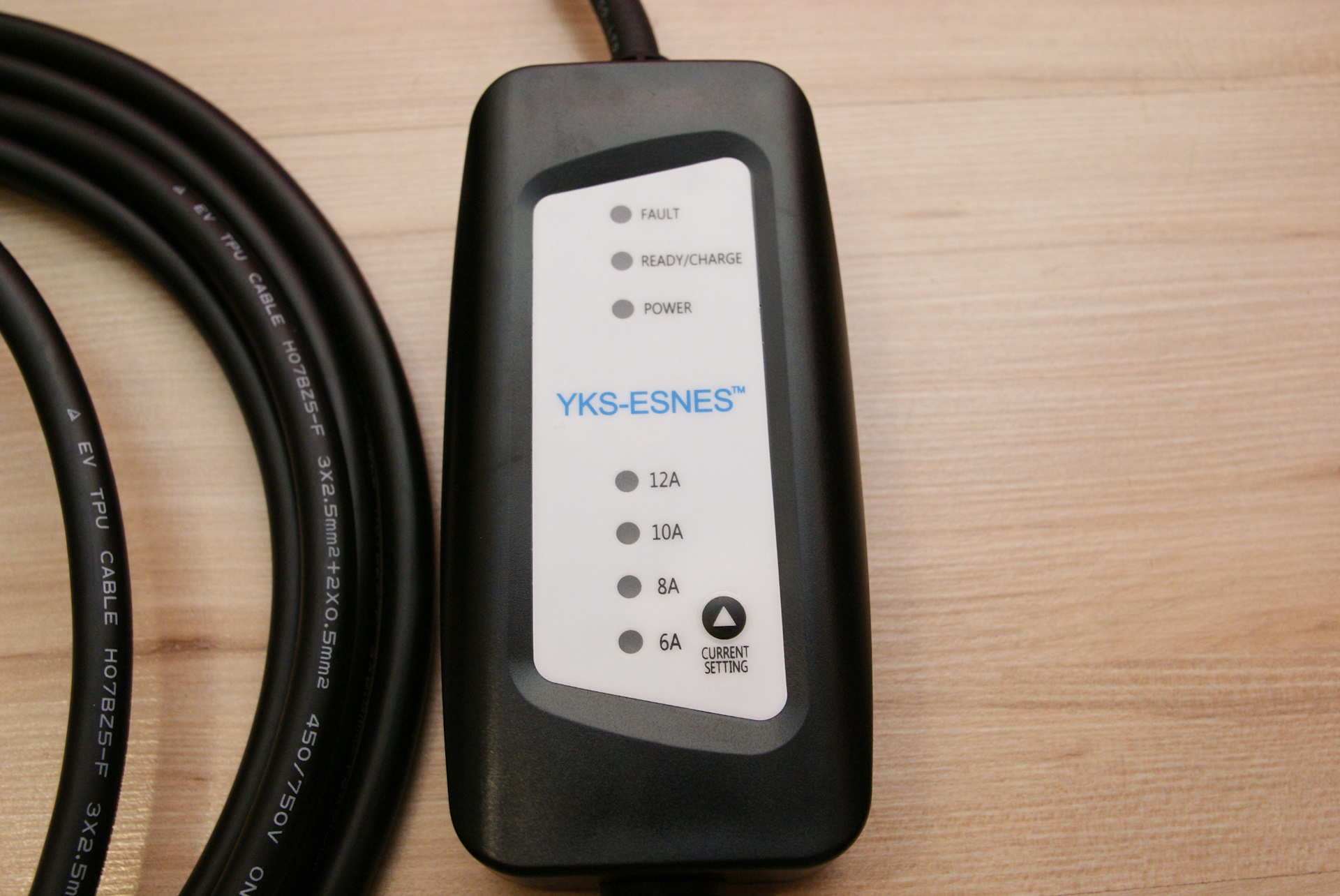

Нормальное з/у с диапазоном тока от 6 до 16 А, регулируемое с шагом 1 А.
Клиент отлично заряжается в щадящем режиме от 6 А, бортовой комп показывает мощность зарядки 0,8 — 1,2 кВт.

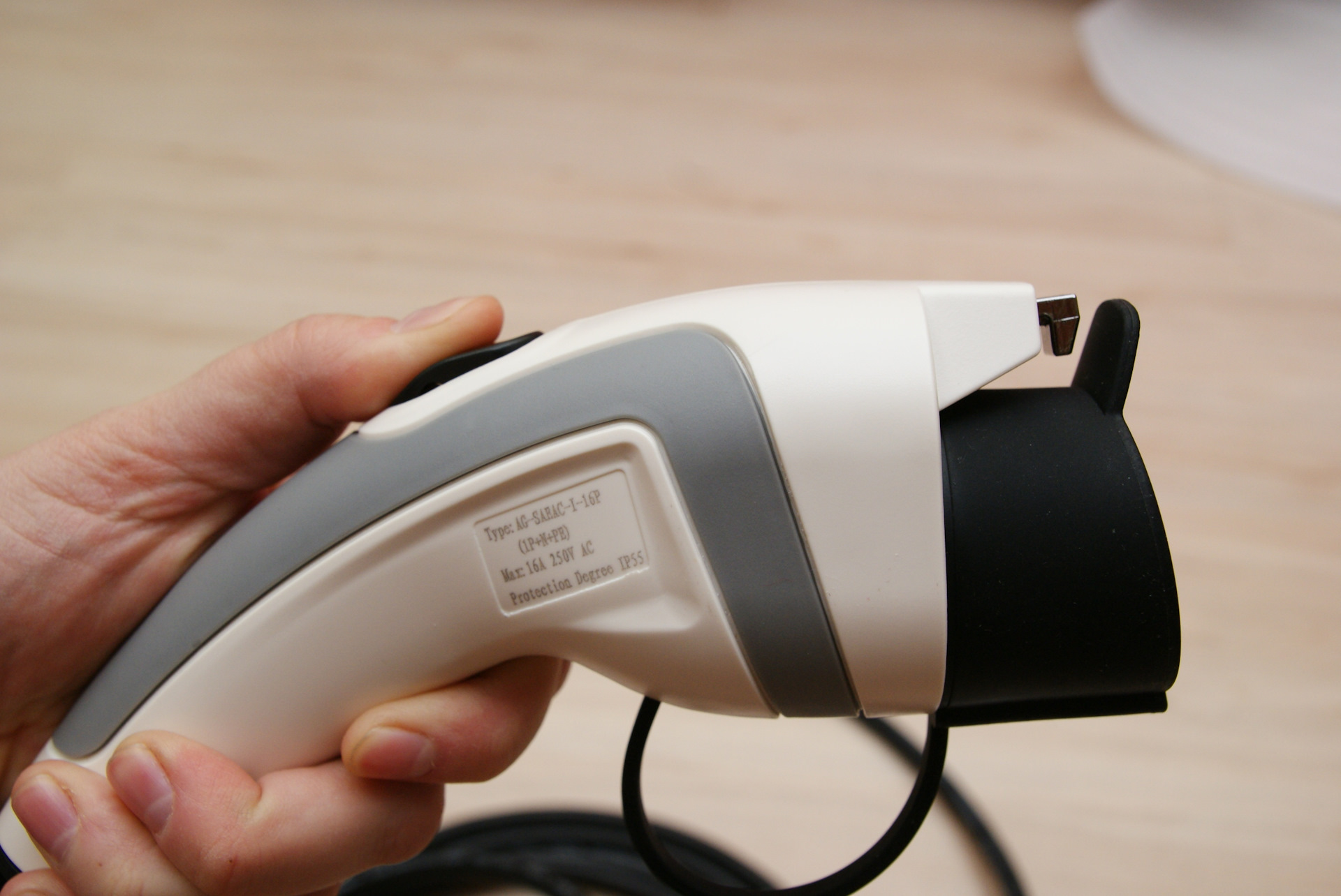

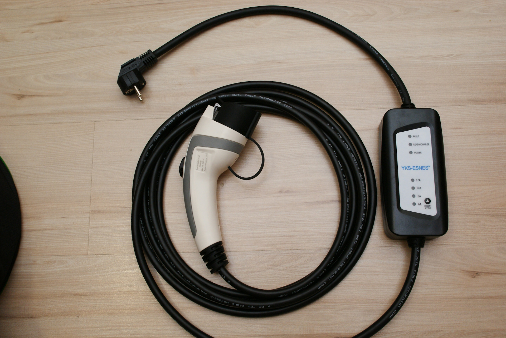

Первый раз кстати опробовал процедуру зарядки. Пистолет очень туго в зарядный слот заходит, я даже с первого раза не просунул до конца и думал, что фуфло прислали. В лучшем случае, если присланное фуфло — это з/у =)) Но потом все заработало.

Температурный датчик в вилке, корпусе есть?
Не знаю.

Во-вторых, они все 16 ампер шли, я хотел иметь возможность снизить ток зарядки, т.к. на PHV в принципе и так все быстро заряжается, а во-вторых зимой у меня в гараже иногда электрообогреватель работает, и вместе с ЗУ они бы нагружали сеть, а она там так себе.
Далее сравнил то, что было на Али. Не могу сказать, почему именно этот. Время прошло. Наверное, по соотношению цены и характеристик, которые были нужны.
Инет отзывов по ней даёт. А земля есть в гараже? Некоторые зарядники без неё не работают.
Нет, только фаза и ноль. Все работает. Отзывы если только на алишке… У меня уже полтора года работает без нареканий, хорошая качественная сборка, толстый длинный шнур, могу видосик снять.
Такой же?ну или почти. 13 729,63 руб. -20% | YKS-ESNES EVSE портативное зарядное устройство для электромобилей IEC62196 6A 8A 10A 13A 16A штепсельная вилка европейского стандарта 5M type 2 EV зарядка
a.aliexpress.com/_9RMxyQ
Он такой же в части вилки, кирпича, шнура, только сам стандарт пистолета зарядного кажется другой.
В разъеме нет случаем никаких посторонних предметов?
Визуально нет. Сопротивление есть где-то в середине хода, потом какой-то критический уровень проходишь (проталкиваешь) и пистолет нормально заходит до упора. Хочу на днях заехать на зарядную станцию (вроде в Хабаровске уже есть парочка) и попробовать как там будет.
Вчера две получил такие.Тоже для приуса пхв
Напишите как опробуете, тоже туго заходит, или это у меня такая печаль?
Проверил на лифе. Нормально заходит
Ок, если будет тест на PHV — пишите =)
Проверил на пхв. Все хорошо заходит без закусываний
Понял, спасибо!
