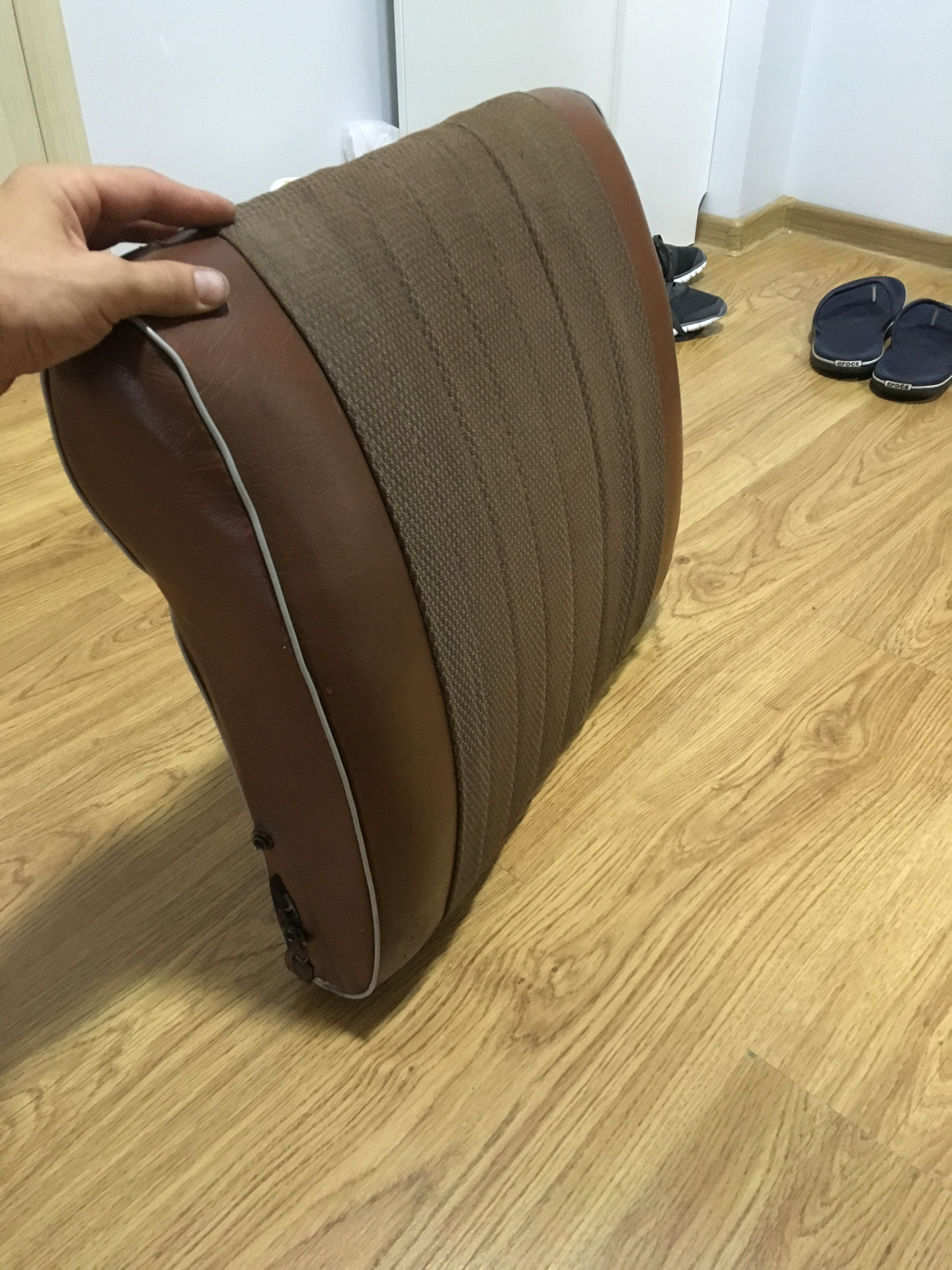

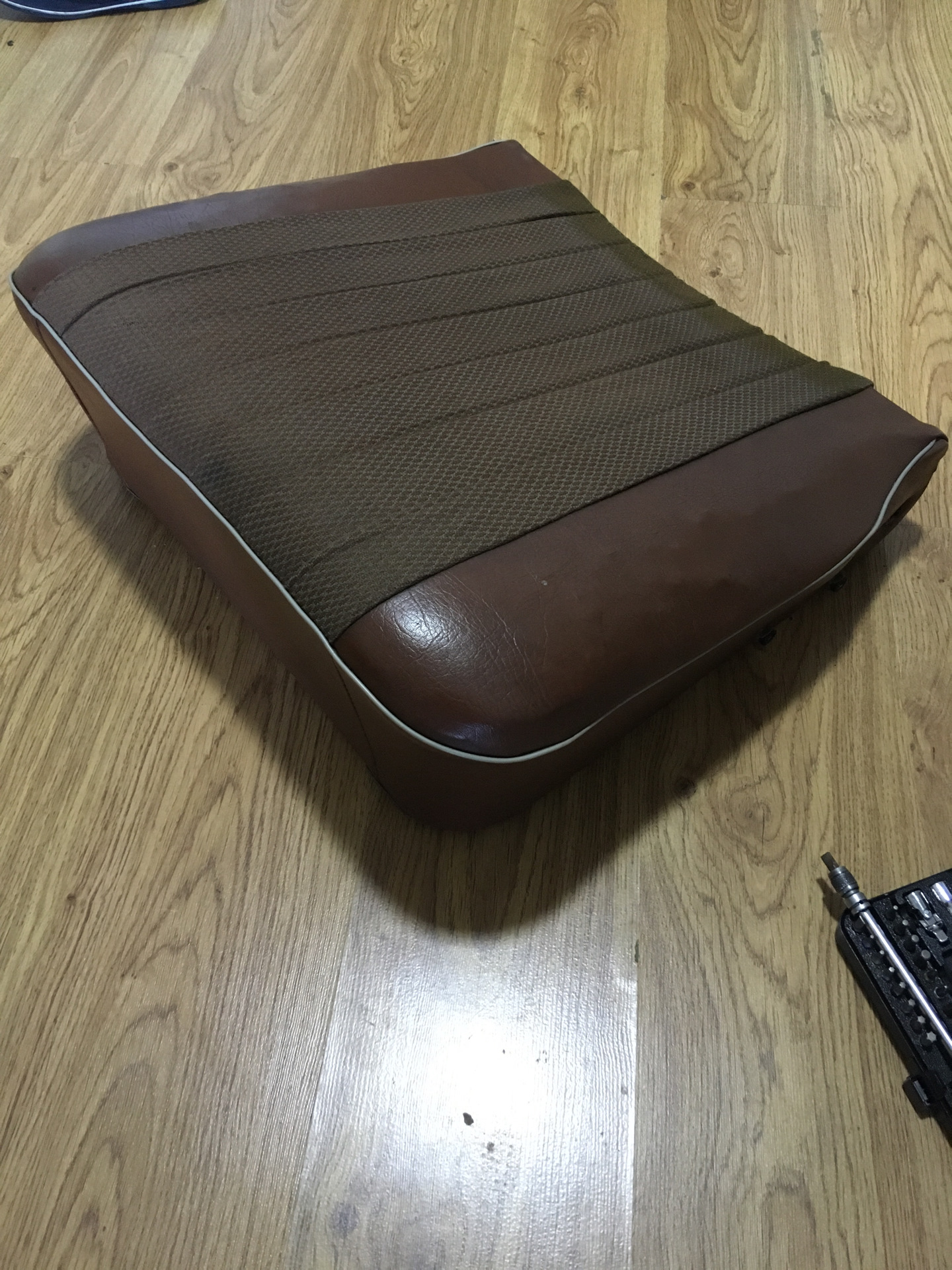

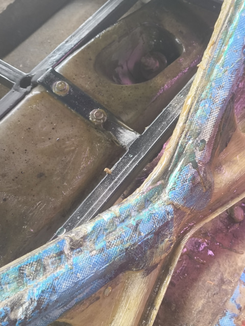

Доброго всем времени суток. Надоело из под кресел выгребать старый жёлтый и липкий поролон.Решил попробовать перетянуть хотяб одно сиденье, заднее не стал так как оно большое, водительское так как оно мне необходимо для передвижения, остаётся пассажирское.

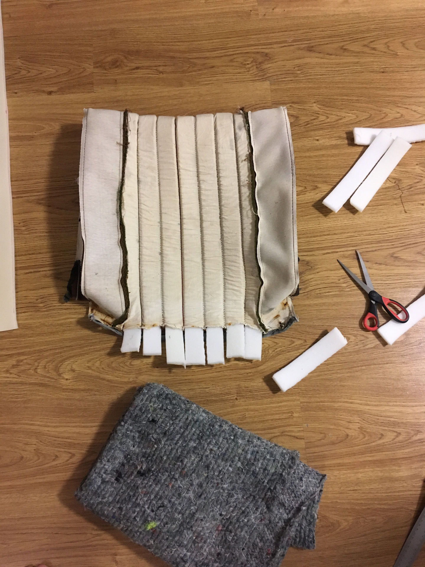

Весь процесс не стал фоткать, но работа та ещё. Повсюду липкий, вонючий поролон, который хрен отмоешь. И маленький лайфхак : чтобы удалить старый поролон из всех внутренних полостей, обшивку необходимо промыть под проточной водой и методично щёткой «вычёсывать» его по направлению к местам разреза.

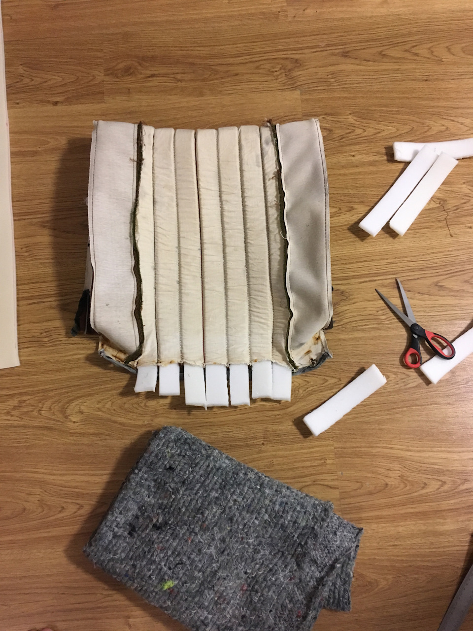

Кстати вставить поролон тоже не очень легко. Я использовал длинную линейку чтобы его протолкнуть.
Будут вопросы спрашивайте.

Это сиденье уже перетягивалось кем-то раньше?
Думаю нет . Швы были прострочены хорошо а поролон превратился в клейкую массу коричневого цвета.
Обивка без проблем натягивается ?
Натянулась без проблем.
