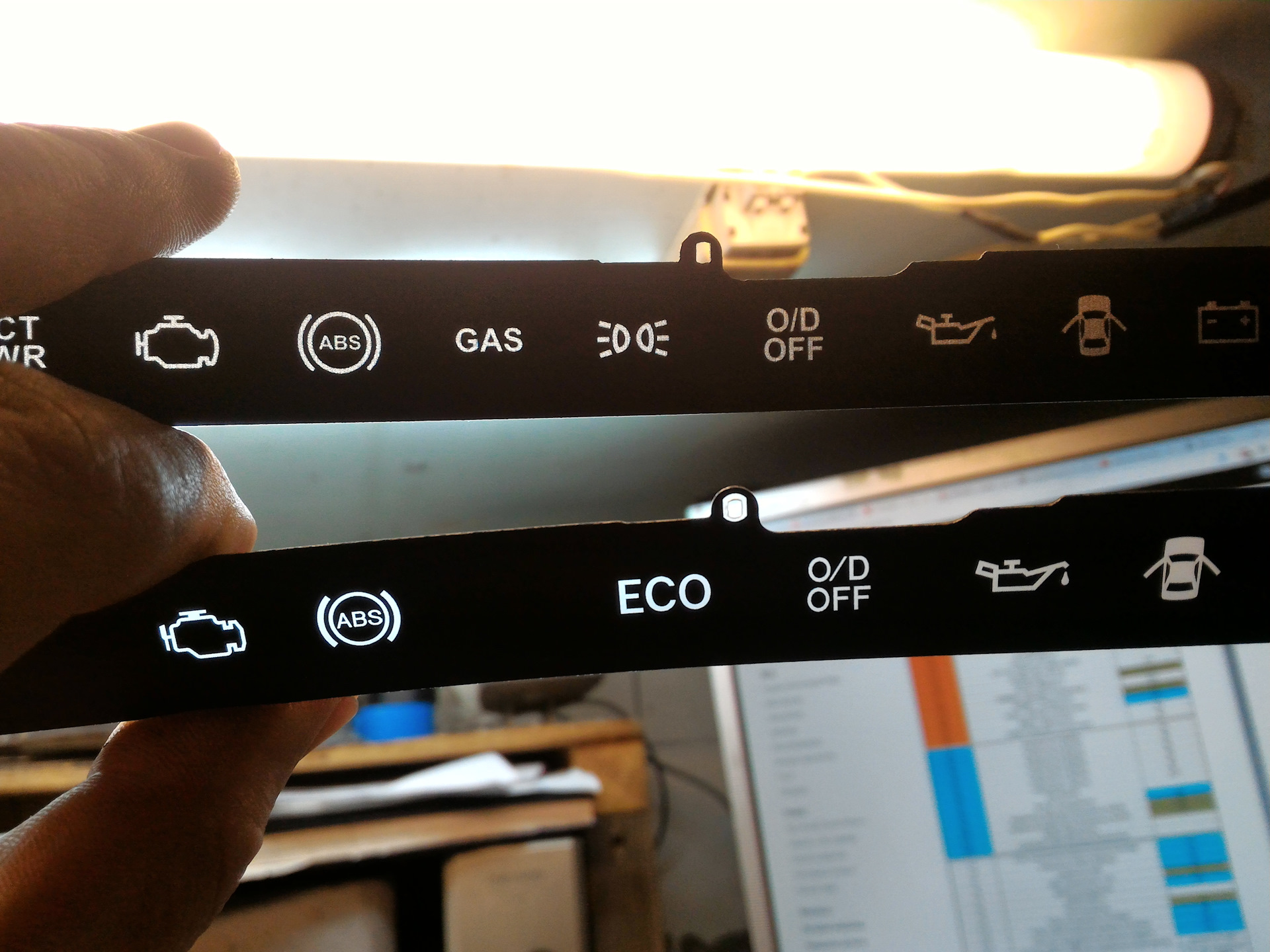

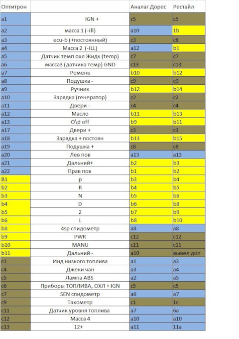

Когда то я озадачивался вопросом как сделать иконку включения габаритов в оптитрон…
Пришла пора реализовать задумку))

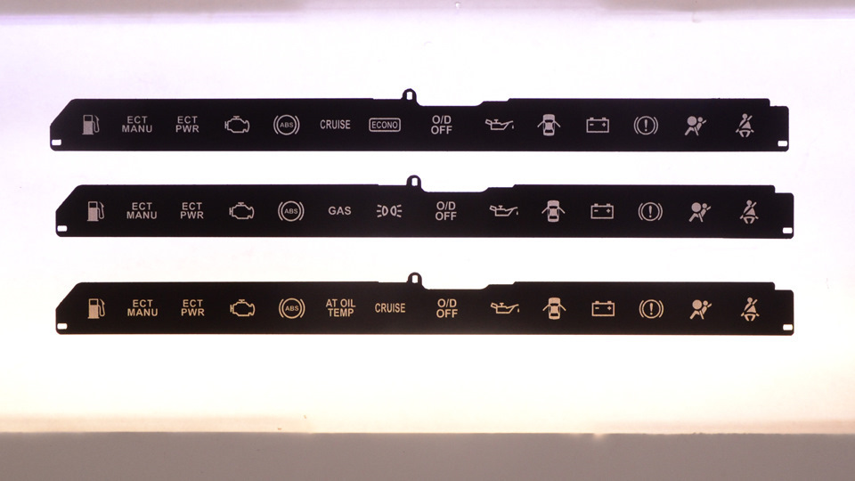

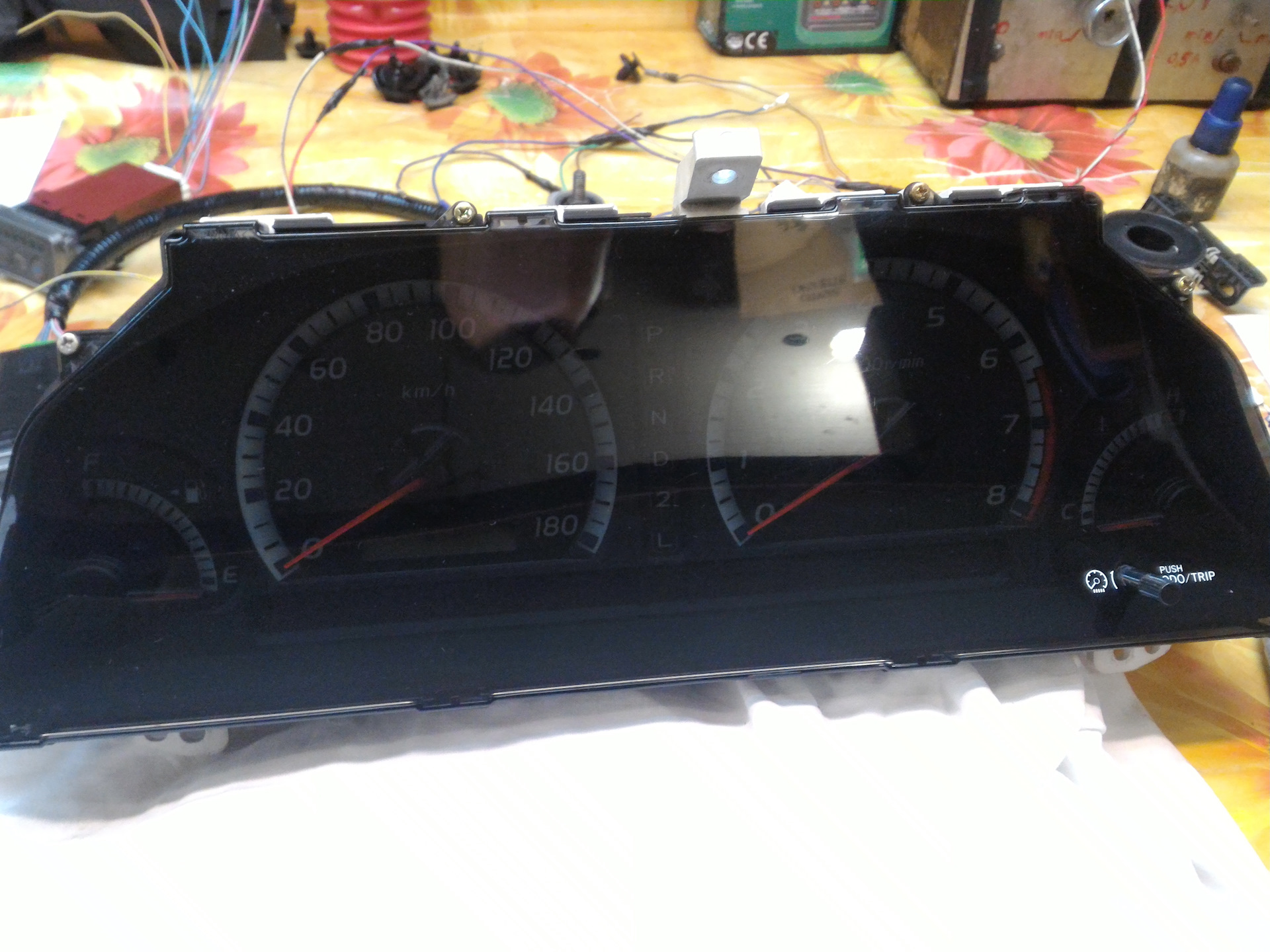

Заказана нижняя полоска приборки. Изготовление по индивидуальному макету. Качество на высоте, практически не отличить от оригинала. В свободные места были добавлены ECT MANU, ECT PWR, GAS и иконка габаритов тойотовского вида.

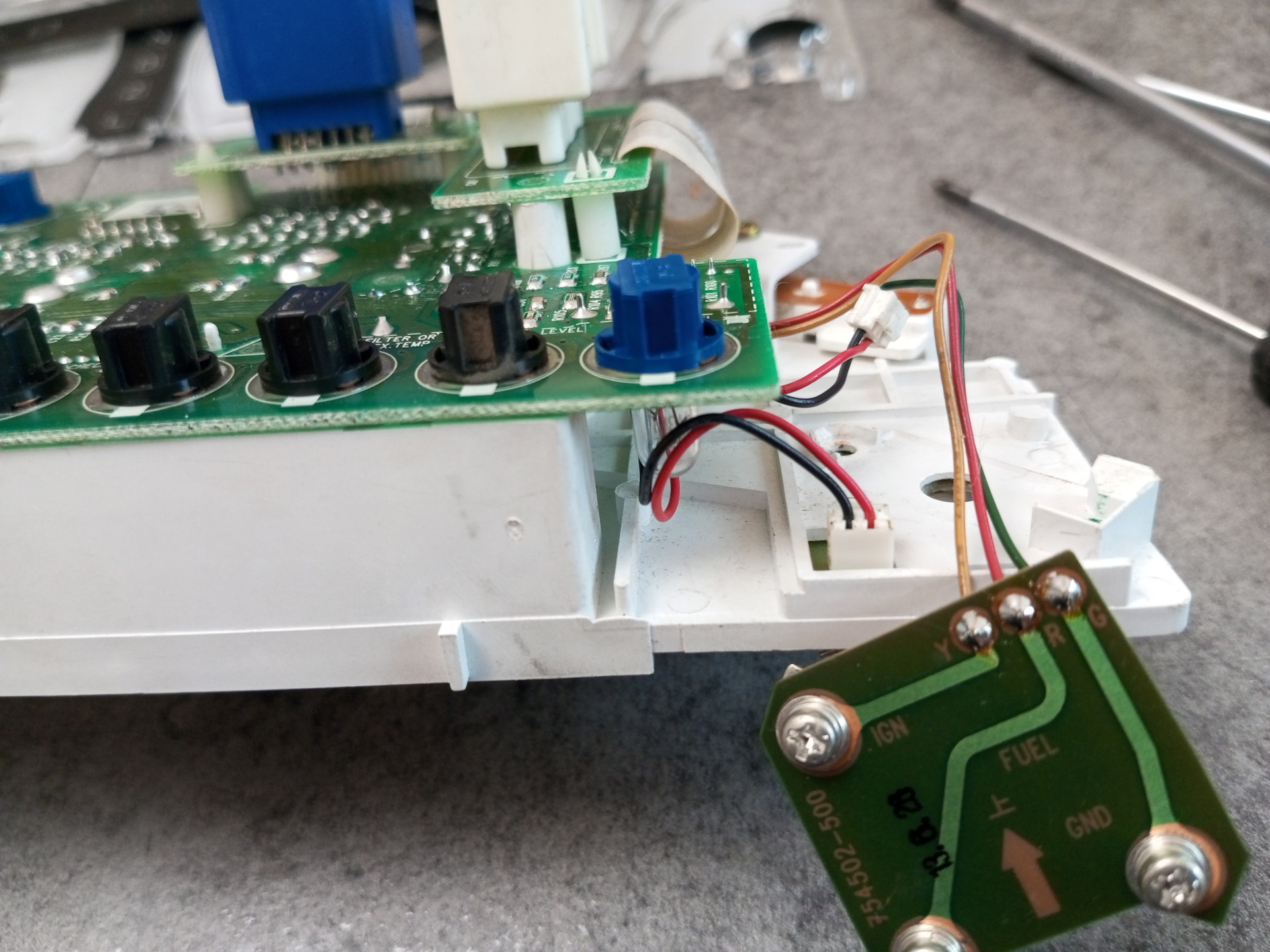

Добавил патроны с лампами, обрезал лишние дорожки на плате оптитрона которые подводили к лампам "+". Подвел "-"
Плюсы приходят с pwr, manu, с клапана газа и с габаритов.

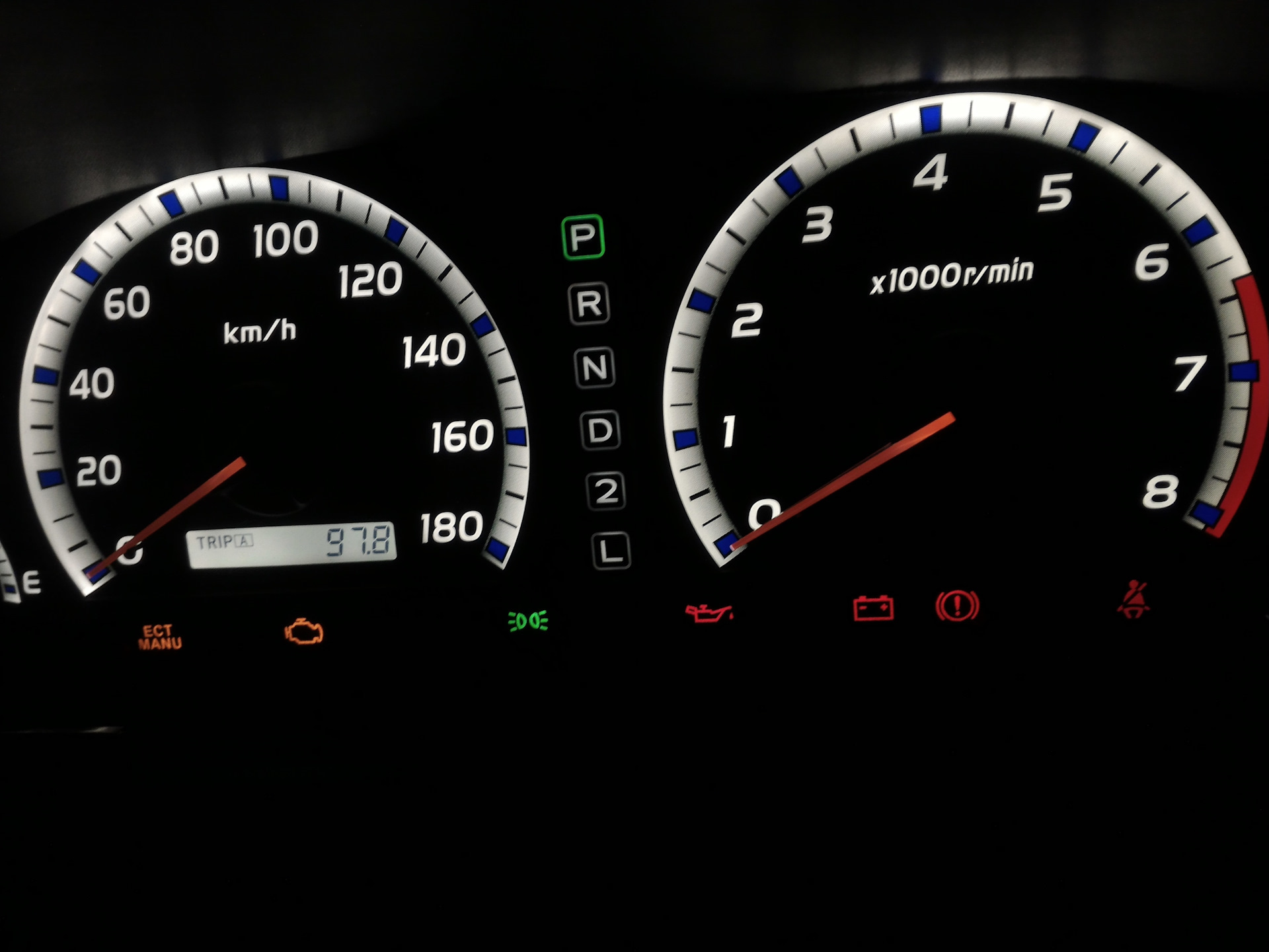

Вышло весьма симпатично и по заводскому. Теперь при стоянке видно, что не выключил фары. Индикатор работы на ГБО более информативен, чем был сделан до этого(был использован неиспользуемый символ ECO)
По ходу отполировал стекло приборки.
З.Ы. камера что то с цветами намудила — габариты ярко зеленые как был значок ECO, а GAS красный.
PWR и MANU стандартные — оранжевый и зеленый
Результат радует даже меня, доебист@го перфекциониста))

А где делают эти иконки? Что за контора. Можно ссылку

А должен разве? На короллах горит при включении фар
Однако у отца на премке всегда горит, узнаю
запутал совсем))
Ну я имею ввиду включил габариты он горит включаешь свет он горит, а у тебя я понял что свет включил он погас
нене, горит. С чего бы ему тухнуть? Он ведь запитан от габаритов. Пока они горят, он будет гореть
Значит я затроил
бгг))

Димыч, скинь шаблончик на верхнюю полосочку. Буду признателен.
А что есть шаблон? Если какой то файл растровой графики для изготовления, то его нету((
Контора ранее уже делала такую полоску, поэтому размеры у них были. Я просто пояснил им какие иконки и где разместить.
