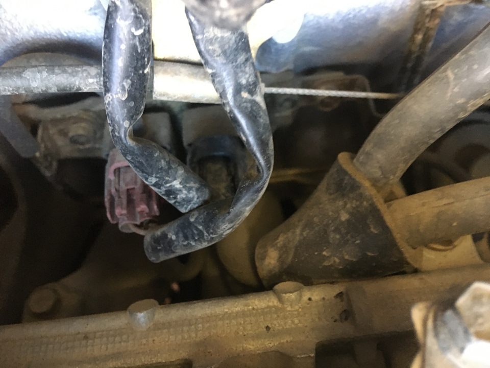

Короче все началось примерно около 1,5 лет назад. Машина начала заводится по утрам чуть дольше чем с полтычка. Плавно это дошло до того что я маслал по 10 секунд и только потом машина схватывала но где то секунд 5 ее трясло как будто ей нахватает топлива. Так как я ездил на газу я грешил на форсунки которые со временем от простоя загрязнились. И вот в первые морозы машина завелась с 7 толи 8 раза. Было принято решение заняться этой проблемой. Уверенный что дело в форсунках я их снял и поехал на ультразвуковую очистку. Особых трудностей в снятии нет. Снимаем все фишки проводов, отсоединяем шланги, пару болтов и все рампа вышла.

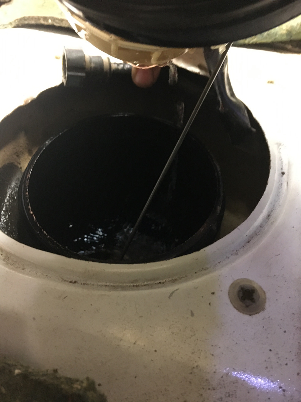

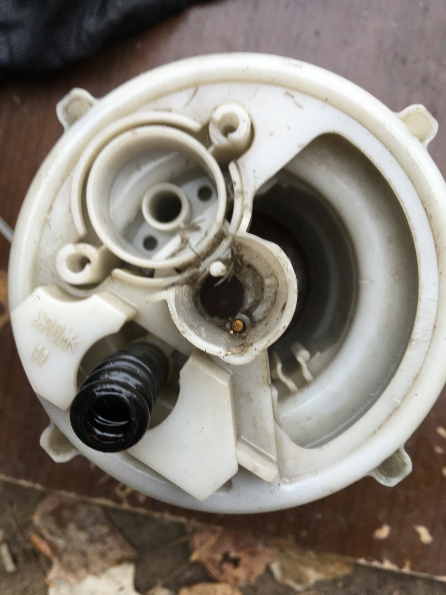

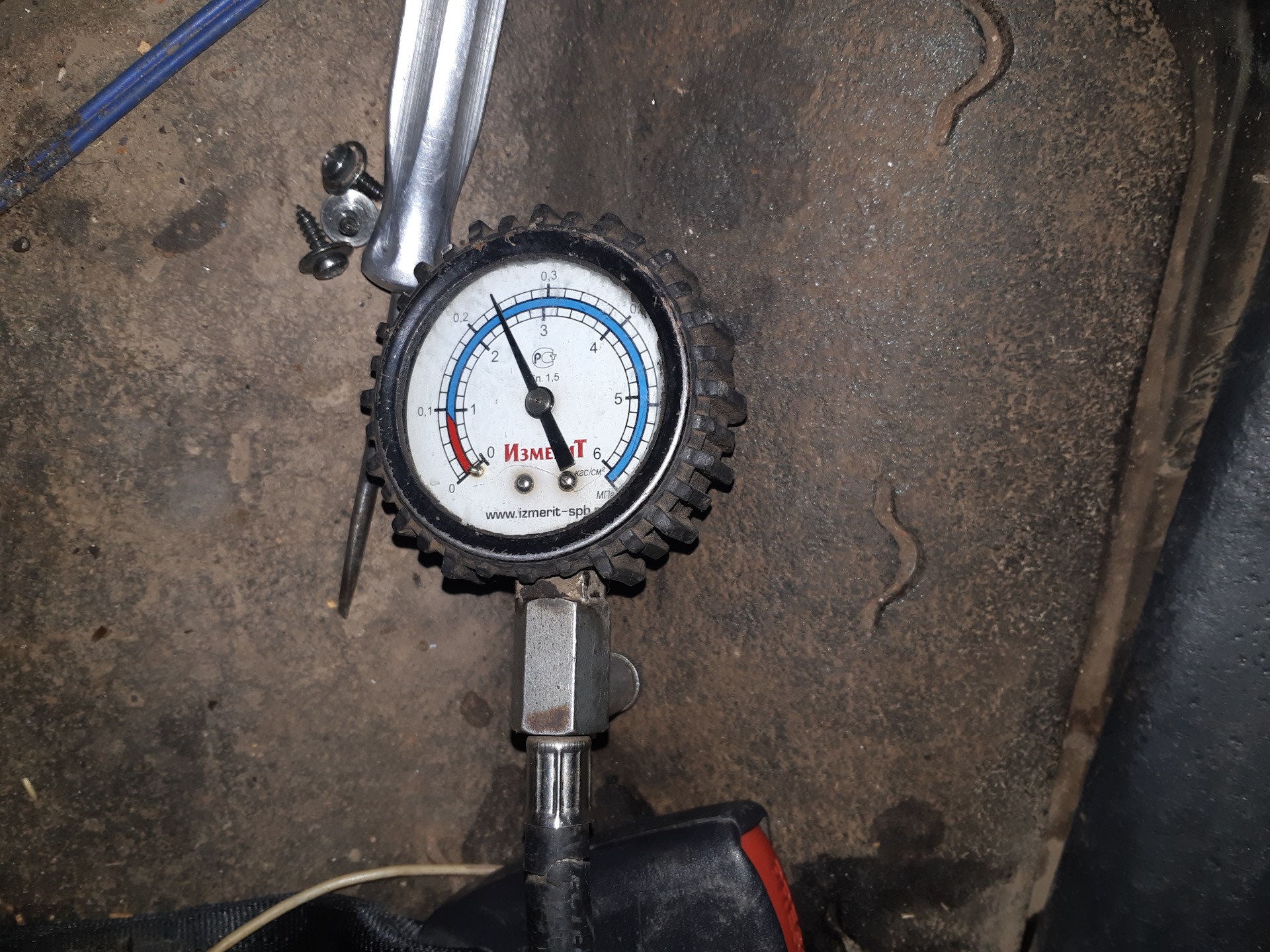

дальше началось интересное. После чистки проблема усугубилась, резиновые уплонители на наши тачки в наличии на рынках и в магазинах не было, пришлось заказывать и пока поставить со старыми и соответственно с этих узлов начало подсасывать воздух. Но все равно проблема с долгим запуском не ушла а значит дело не в форсунках. Замерил я давление на выходе из бензонасоса и тут опа. 1,5 кг прямо над выходом из бака. Диагноз бензонасос. Было принято решение менять в выходные бензонасос и заодно придут уплонители форсунок. Вытащил значит я узел бензонасоса. И понеслась, поставил новый насос, заменил уплонители форсунок и давай заводить. Опана. А машина не заводится. Вытащил шланг на выходе из бака и ключ на старт а бензин не идет, и тут алелуя. А может быть дело не в насосе а в том, что оказывается фильтр нашего бензонасоса это сам корпус бензонасоса. А этот корпус он то не менялся никогда в жизни. Принято решение соединить шланг подачи топлива напрямую с насосом а фильтр поставить под капотом. Но не так все просто. Дело в том, что подача бензонасоса с магистралью соединяется так называемой гармошечной гофрой, а чтобы взамен старой поставить новую надо чтобы у тебя был под рукой промышленный фен. Но так как у нас такого нет, пришлось сначала еба…ся феном обычным, потом кипятком, зажигалкой, в итоге три испорченных ебан…х гофры. По итогу поехали на авторынок попросили у пацанов попользоваться пром.феном и опять с.ка испортили. Пришлось думать дальше. А дальше оказывается сосок который торчит из корпуса бензонасоса к которому с внутренней стороны бака соединятся гофра а снаружи магистраль выходит из крышки корпуса. Споиожью тонких отверток и ножа мы поддели этот сосок и вытащили его из корпуса и о аллллелую наконец-то мы одели гофру, напялили на бензонасос, собрали весь узел и завелась. Наконец-то. Завелась. Теперь осталось найти место куда поставить выносной фильтр. А мест и нет. Единственное более менее удобное место это ШЛАНГ ВЫСОКОГО давления который входит в рампу. Режем его смело и вставляем фильтр от Ваза и затягиваем хомутами. Все. Закончил. Запуск. Радость. Тяга. Рвет. Копает.

Я другого не понял, а зачем выносной фильтр, если чуть ниже, под адсорбером, стоит родной топливный фильтр?
На рейстайлингах нет этого фильтра. Корпус насоса и есть фильтр на рейстайлингах.
Я не совсем понял. Насос в сборе с фильтром. Я на лансере это проходил. Так фильтр новый берешь, вставляешь в него насос и все. Тут так не получается? В чем проблема? Нету фильтров? И еще вазовский фильтр не опасно? В рампе давление под 6 очков. Его ж вешают на карбюраторные, там такого давления нет. Не порвет его по шву?
Незнаю, на наши машины фильтров нет в наличии а на заказ только оригинал в сборе за 28 тысяч с насосом. А десяточный фильтр и десяточный насос ничего не будет .
Че то же ставят, вроде видел посты

Фильтр от инжекторного таза, давление практически такое же, даже побольше, у таза 3, у каризмы 2,45-2,65.
Серьёзно? Я насколько знаю бензонасосы примерно 6 очей давят…
6 то они давят, в стенку, на машине регулятор давления топлива лишнее стравливает в обратку
Так он на рампе, ПОСЛЕ жигулевского фильтра.
Как разница где он, давление всё равно скидывается, на некоторых машинах регулятор в баке, разница только одна, на таких системах нет обратки, потому что лишнее сразу в баке и стравливается, если регулятор на рампе, то лишнее в обратку стравливается, давление при этом во всей магистрали такой, какое установлено регулятором.

Вот, давление 2.4, возле бак на трубке подачи, во всей системе соответственно, оно такое и есть
