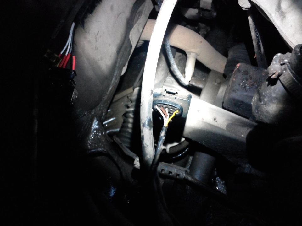

И так, решил сегодня попробовать отключить лямбду, и в то же время обратил внимание, что провода подключены разные по цветам, странно…
Может кто знает, правильно у меня она подключена, или нет?

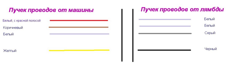

Зарисовал порядок проводов в клемниках, какой провод с каким соединен (рис.1), правильно это или нет?

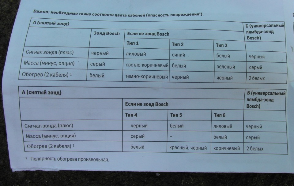

Вот у кого то в БЖ накопал такую памятку (рис. 2)
Сфоткал кое как свои клемники (рис.3)

А разница как подкл 2 белых с крбелым и коричневым между собой нету?
сколько искал, создавал тему, просил чтобы посмотрели по цветам лямбду, подкл без фишки, снял/одел-напутал итог-расход сумасшедший, спасибо!
по городу 8 или 9 если побыстрей по трассе 6,5-7 литров с лямдой все меньше на 1 литр
