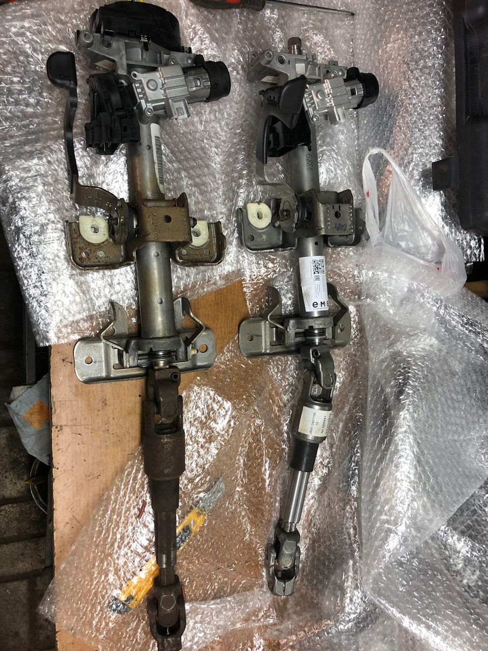

Всем привет! Совсем обленился последнее время писать, но это не значит, что машина активно не восстанавливается. Меня немного беспокоит стук в рулевом, точно не могу сказать рейка это или нет, но больше всего подозрения вызывал нижний карданчик на рулевой колонке. Пока есть возможность прикупил колонку, а до кучи и рейку. Колонку поменял сегодня. Заняло несколько часов неспешной работы.

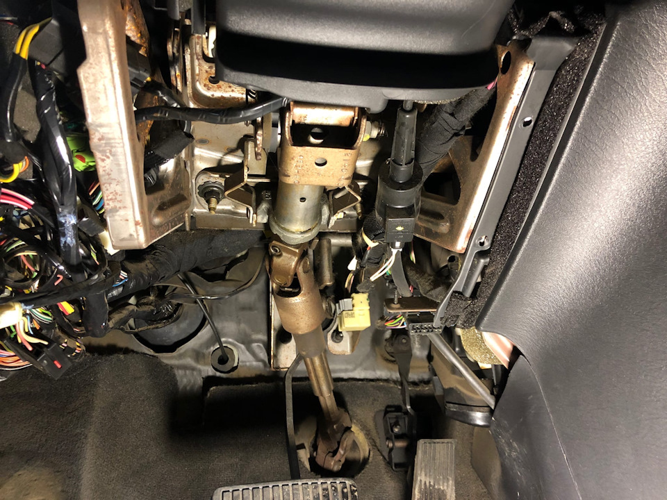

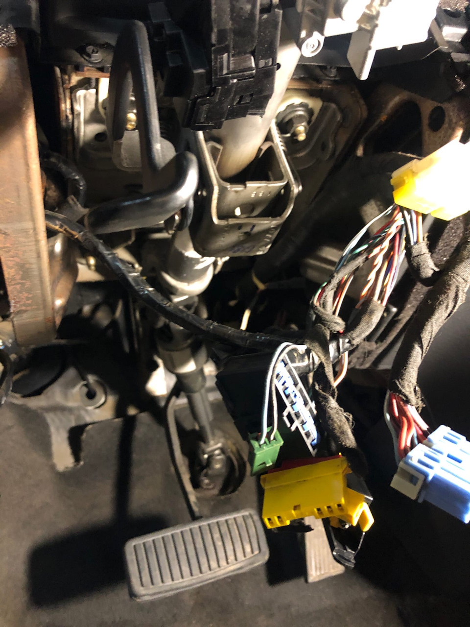

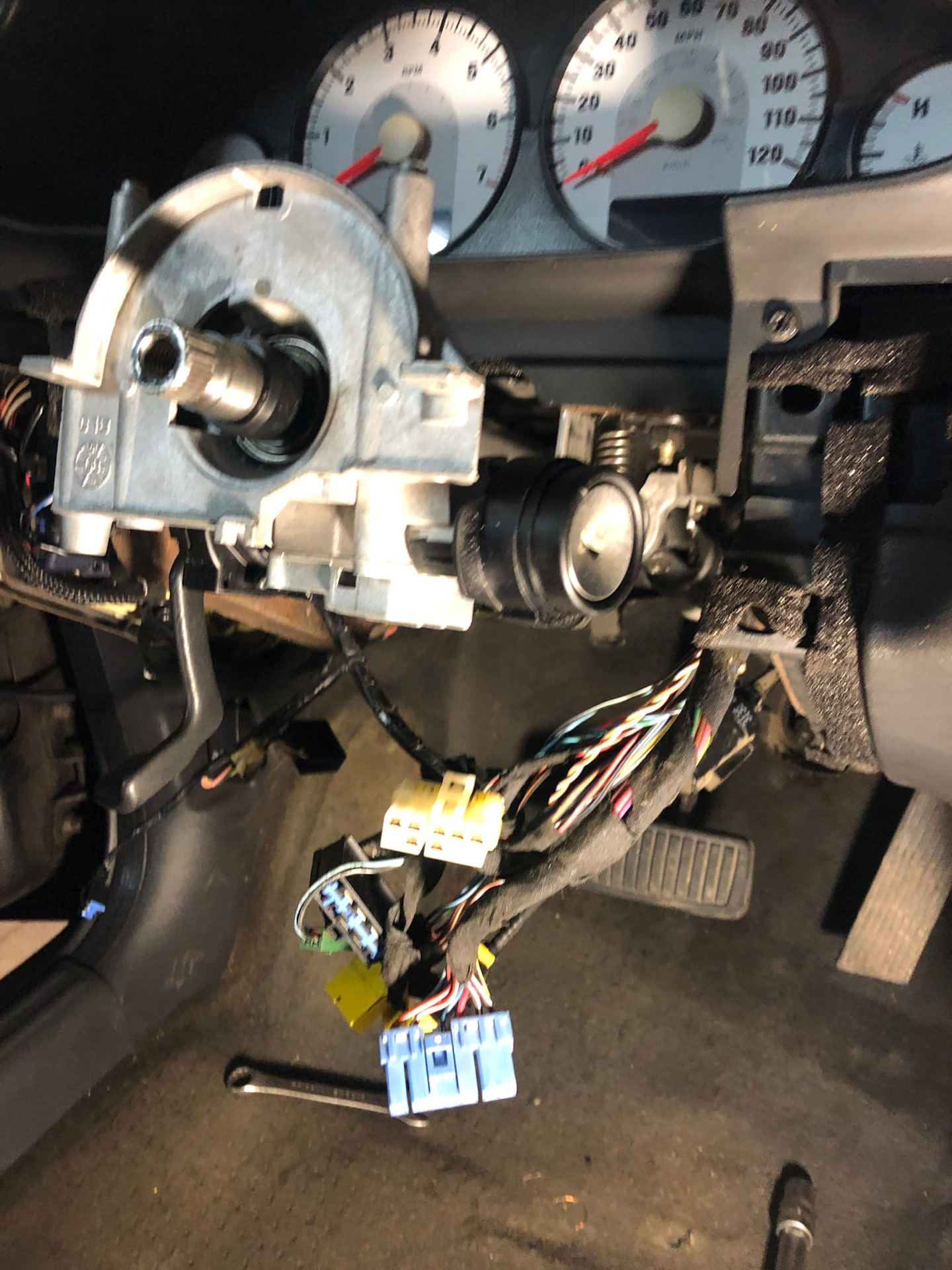

В целом ничего сложного. Опишу самые проблемные моменты:
1) 4 шайбы которые держат колонку имеют собственный размер чуть меньше 13, но больше 12. Примерно 12,7. из-за этого пришлось повозиться с их откручиванием.
2) Чтобы вытащить замок коробки НЕОБХОДИМО ВСТАВИТЬ КЛЮЧ И ПОВЕРНУТЬ, ПЕРЕКЛЮЧИВ РЕЖИМ. Потратил на это минут 15, не мог вытащить.

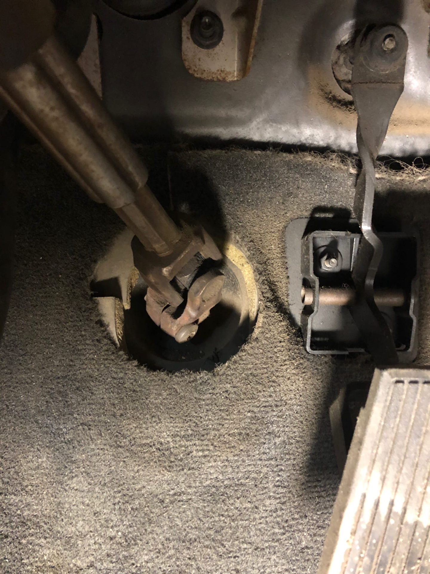

3) Иметь торкс Т-40 для откручивания болта нижней крестовины. Потратил кучу времени на ее поиски.
Итог и вывод: Старая колонка слишком легко вращается по сравнению с новой. Руками прощупать люфт на крестовинах так и не смог. За цену в 1000 руб о замене не жалею. Если опять будет ощущаться легкое постукивание, значит рейка(а она уже лежит под диваном). Так что не страшно…
