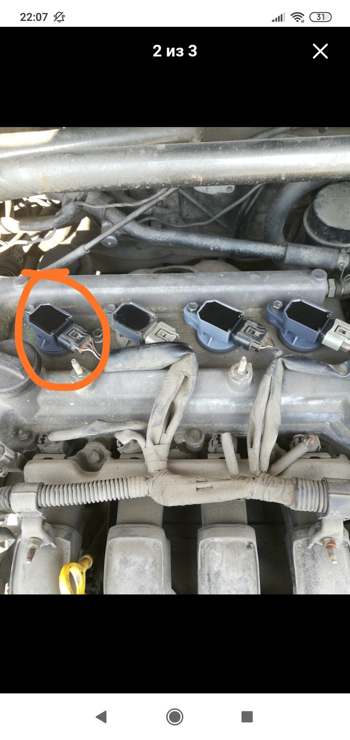

Одна из таких про катушку зажигания Magneti marelli прожила она где-то месяц, брал я 3ш если кто помнит, в итоге одна походу либо брак, либо подделка (на фото выделил мёртвую) заменил её на фирму YEC вроде как Япония… Пока полёт нормальный.

Катушка не умирает просто так. Ставь свечи иридий или платину или иридиевоплатеновые, запускаться лучше будут и зазор не уходит гулять. что на саньке что на витце, никогда не знал проблем в морозы или катушка помирала, все работало всегда огонь. бери контра
Можешь номер свечей кинуть и тех и тех?
Так завелось что я пользщуюс NGK но и denso тоже отлично, главное не нарваться на подделку! у меня BKR5EIX-11P это от NGK Так же можно BKR5EIX-11 Это просто иридий. можно denso IK16TT или дешовый варинт как заявляет компания точно такие же характеристики но без дорогого металла. K16TT
Короче подходи с головой оценивай все за и против.

Свечи просто надо менять вовремя. Стоимость контрактных катушек такова что не имеет смысла иридий платину ставить. 300-400р за 1катушку хоть раз в год меняй. У меня 1 катушка раз в 1-1,5года отпыгивает, вожу запасную, сдохнет — меняю.

Я какие только не перепробовал. Лучшие по отсутствию подделок и ресурсу оказались Brisk, Torch, Autolite, Ween, Champion, худшими — дорогущие Bosch, NGK и Denso. У меня вот такой опыт. У вас он в зависимости от вашей географии может быть другим. Свечи на али брать не стоит — все поддельные поголовно, причем за любую цену. Мне не нужно где-то читать я внимательно изучал конструкции свечей много лет назад. Ничего не менялось уже лет 20-25. Ресурс — за платиновыми и 2-3-4х электродными свечами. Маржа — за иридиевыми. Простые никелевые, медные, серебряные середнячки по всем параметрам.

катушки летят часто из за нагрузки на обмотку делайте зазор между электродами 0,8мм как по паспорту на 1sz и катухи дольше жить будут, легче перевариваться наш гавнобенз, и увереннее в морозы заводиться. На nz серии не такие объемы камеры в цилиндрах большие не к чему там 1,1мм. Я понимаю что японцы не дураки но суровые условия эксплуатации в виде ослиной мочи на заправках пробеги в 200тыс и выше в таких апокалиптических условиях и температурах под — минус 20 они не учитывали)
Да я вроде года 2 назад поменял 1ш и она до сих пор норм работает, мне кажется это какой-то брак, а может что то и другое

Если одна пошла, остальные не за горами. Я катушки меняю толька на оригинальный контракт, у нас они по 800 рублей. Поменял раз в 250000 км и забыл :)
