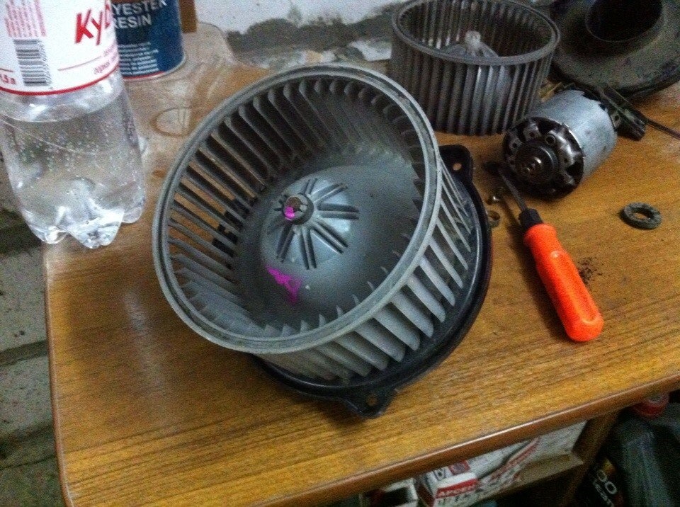

Вот она, первая запись, до этого ездил и кайфовал, получал удовольствие от японского качества и комфорта. Скажу сразу, записей будет много — планы более чем грандиозные. И так, как только приобрёл этот автомобиль заметил проблему, это был гул в моторчике печки. Особенно он проявлялся при резком нажатии на педаль тормоза или когда резко вильнёшь на дороге вправо или влево. Проявлялось это крайне редко, до нынешних дней, вместе с похолоданием пришёл и жуткий визг который вообще не прекращался даже после прогрева салона.
Решил полезть разобрать, почистить, смазать…но вытащив моторчик понял что японцы делают на века, до подшипников мне таки не удалось добраться и честно говоря я немного подломал корпус крепления моторчика!=)
Заказывать контракт хотелось, но не хотелось ждать, поэтому позвонил на ближайшую разборку японских авто в Батайске, узнал по наличию — есть, 2000 рублей. Дороговато конечно, но радует что мотор практически новый, можно сказать в идеальном состоянии.

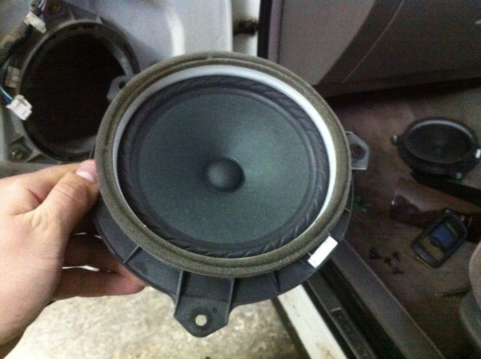

Приехал домой (кстати спасибо братану Денису, Альтеза на ручке это просто ракета, чуть не посидел пока доехали до дома) всё собрал, заодно поставил передние колонки с Тойоты Венза (в которую я недавно устанавливал новую музыку). Всё стало идеально, интересно что с 1996 по 2015 дизайн и размеры колонок не изменились!=)

О, такая же фигня. так ты говоришь, ничего со своим нельзя сделать? контракт брать сразу?
Да, японцы мотор собрали на века:-)
Я думал тм подшипники, а нет, там втулки + разобрать корус самого мотора практически нереально:-)
ясно, буду заказывать или в Батайск скатаюсь
Забегай в гости если что:-)
