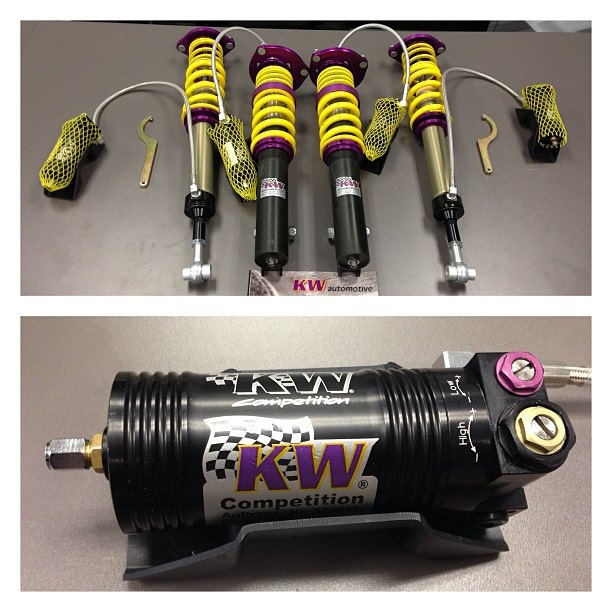

и пожалуй самое крутое улучшение- это новая гоночная подвеска
KW Competition 3-ways
Это топ что производит фирма KW, лучше уже ничего нет, подвеска делается на заказ.

ну пи.ц, че. Сколько такой подвесон в евриках стоит? И это не клабспорт, понимаю? Чем он отличается?
Да и если бабки тратить по полной, почему не Ohlins?
ohlins намного дороже, это стоит 5800 евро-) clubsport это race and track, competition это чистая гонка-)
намного суровей setup
А ёлинсы сколько стоят?
8500-9000евро и это без пружин, без креплений итд

Мне кажется или эта KW очень похожа на RS-очную DRC? Насколько я помню KW её и производит.
На тему покрышек, в сторону Michelin PS Cup или Cup 2 не смотрел?
я незнаю что в РС, но это топ что производит KW для гонок выше уже ничего нет-)
