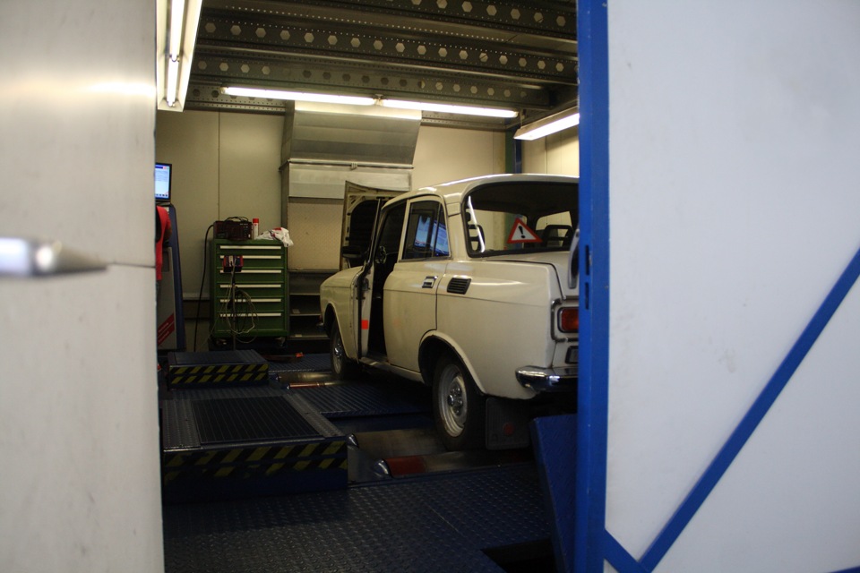

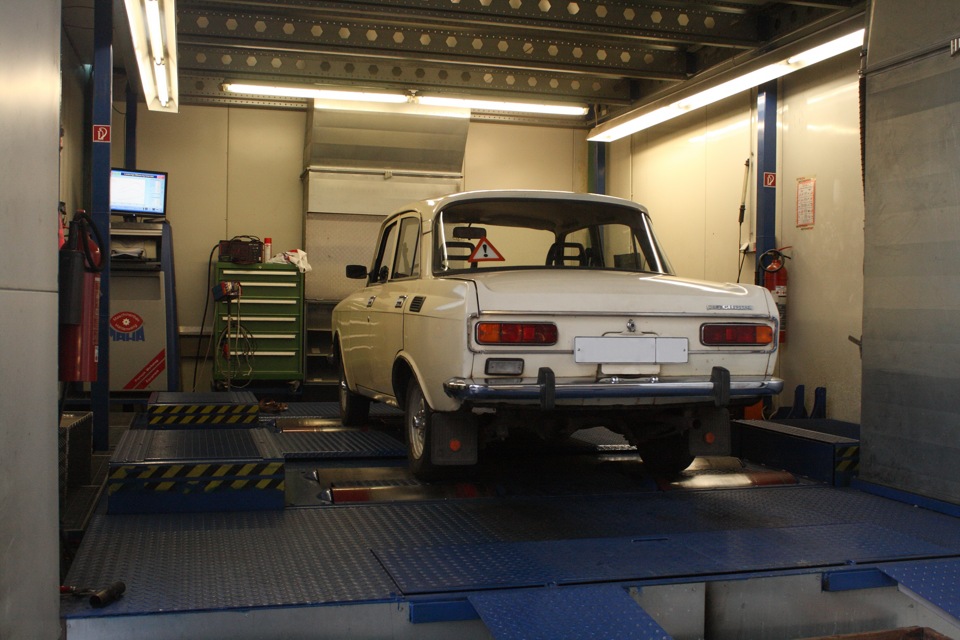

Для наглядности и документации решили замерить эффект переделки. Вес машины с полным баком и запаской оказался 1045кг. Съездили на стенд и провели замер мощности, чтобы сравнить графики до и после наших стараний.
По документам наш Москвич обладает звериной мощностью в 75 лс, завод утверждал, что двигатели версии "Д", то есть дефорсированные под 76-ой бензин, должны развивать 68 лс. По скольку пробег не малый и износ должен был сказаться на результатах замера, наши ожидание находились около 60 лс.

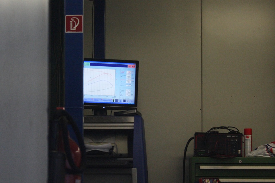

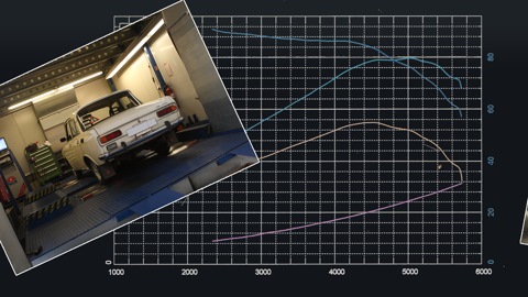

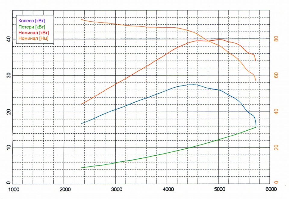

Но не тут то было. Замер относительно резвого Москвича, который и так был почти на ровне с классикой ВАЗа, показал целых 54,1 лс. на 4990 об/мин. При этом пик крутящего момента в 90,9 Нм. находился на первых замеренных оборотах в 2320 об/мин. Начиная оттуда постоянно падал.

Завод замерял брутто, как и все двигателя ЗМЗ тех лет,
Брутто 68лс по нетто должен выдавать примерно в районе 55лс, в принципе все сходится.
А вот ВАЗ похоже исключение из общих правил замера в СССР, мерял уже нетто судя из прогонов движков 2101 и Нивы на диностенде, где разброс от заводских +-3силы, дабы корни растут из Италии, а в Европе стендарт замера с навесным был введен раньше, а в СССР замеряли как в США до 72года, без навесного.

Вроде, как на замере на графике 54лс это с колес, а на маховике под 80лс
Это замер до модернизации мотора, на 80-ом бензине. На МОСКВИЧушечке стоял дефорс.
Ну вот оно.
Так стенд же меряет на колесах, а не на маховике. Потому и мощность меньше чем заявлена заводом. Плюсануть потери на коробке, вот и будут те 60-70 л.с.
Это тоже одна из причин. Потери в механике без замера точно не учтешь, но здесь и других факторов навалом.
