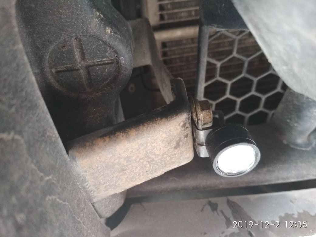

Были установлены светодиодные точки.
Запчасти на фото: 2019121
Запитаны от реле автоматически включающее питание после запуска двигателя и выключающее после того как машину глушишь.
На самих фонарях герметиком замазал места входа проводов.

Какой диаметр точек?
Они маленькие 3см, но яркие. При включении габаритов или фар притухают наполовину.
Тогда это не совсем ДХО (или совсем не ДХО, кому как удобней), т.к. не укладываются в требования по площади Каждый получается 7 с мелочью см2. "Площадь излучателей должна укладываться в вилку в 25-200 см2". Да и между самими ДХО надо смотреть чтоб не меньше 60см было (между внутренними краями), Судя по фото получилось меньше т.к. ширина рег.знака 52см.
Я прежде чем колхозить, изучил все требования, а уж после приобретал и ставил: www.drive2.ru/l/465266042948551123/
Именно по причине несоответствия площади ушел от точечников, хоть в мою обойму их можно было воткнуть по 2, а то и 3 штуки, но еще и крепления к обойме колхозить… Кстати не раскрыта тема крепления к бамперу.
Ну и не уверен, что в блоке управления этими фонариками реализован стабилизатор напряжения, а он ой как нужен.
Возможно, и скорее всего Вы правы. Я так фундаментально не подходил к изучению вопроса. Поэтому установил то, что было в гараже, чтобы не щелкать каждый раз включая фары. Как работать будут посмотрю, поменять в любом случае на другие можно будет. Насчет крепления, вот на фото.
