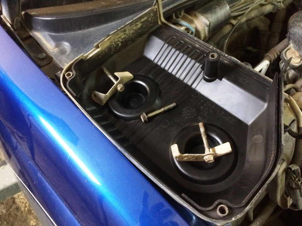

Для начала приводим капот в сервисное положение. Долго я не мог понять, для чего нужна эта проушина на правом стакане, пока у кого-то в блоге не нашёл подсказку :)

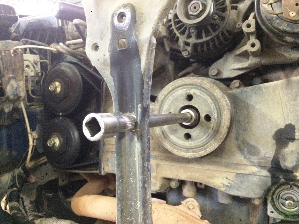

Чтобы снять центральную часть защитного кожуха, надо открутить шкив коленвала. По простоте душевной, думал, что пневмогайковёрт мне в этом поможет – но куда там! Тарахтел минут десять, но шансов нема :(
Кроме того, его просто не подсунешь в нужную позицию, так что пришлось сделать лишнюю дырку в телевизоре. Наши руки – не для скуки, как говорится. Однако, идея не прокатила.
Пришлось звать друга на помощь – я зафиксировал большой отвёрткой венец маховика, а он приложил усилие к длинной трубе, надетой на вороток. Раза с третьего всё получилось.
