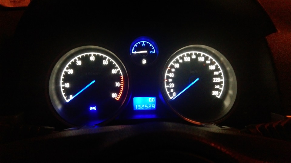

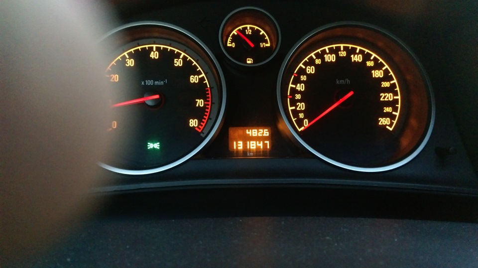

С момента покупки мне не очень нравился желтый цвет подсветки в моем авто. Не то чтобы прям бесил, все норм, он не слепит, но и не дает никаких чувств. Слишком консервативен. Начал пересматривать разные варианты пересвета, в основном все оставляют красный свет стрелок, но нарвавшись на синий вариант, да и я своей супруге на калине делал так же, остановился на белых шкалах и синих стрелках.
Но мне захотелось большего, а точнее немного другого. Прикинув в паинте как будет выглядеть вариант с синими шкалами бенина и белой стрелкой, решил остановиться на нем.
-Снимаем приборку и начинаем разбирать. Откручиваем 8 болтов звездочкой torx T8.
-Снимаем крышку и видим плату.
-По торцам отщелкиваем две защелки
-Снимаем очки и стекло
-Далее, запоминаем, зарисовываем, фотографируем положение стрелок. И проворачивая против часовой стрелки и одновременно тянем вверх, снимаем стрелки.
-Снимаем шкалы и начинаем снимать рамку экрана, нужно вставить в промежутки указанные на фото отвертку тонкую и отщелкнуть рамку.
-Далее нужно перепаять светодиоды указанные на фото
— красным цветом (светодиоды подсветки шкал),
— желтым цветом (подсветка стрелок),
— ЗЕЛЕНОЙ СТРЕЛКОЙ (индикатор резерва топлива) я не трогал, и так устраивает.
НЕ ПЕРЕПУТАЙТЕ ПОЛЯРНОСТЬ (Прозванивайте либо мультиметром, либо посмотрев на светодиод, край где скошен уголок это минус( масса)). Лучше карандашом отметить где какие контакты.
— Другие светодиоды по вкусу. Экран я сделал синим, а так же перепаял указатели поворотников и другие индикаторы в синий цвет.

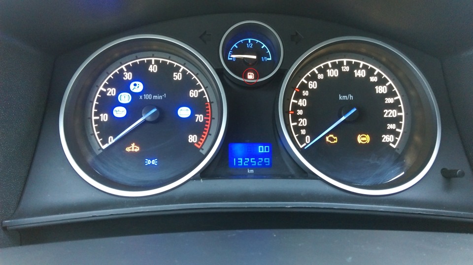

-Далее взял стрелки и стрел с них жидкостью для снятия лака (по тихому взятое у супруги) красное напыление. ОСТОРОЖНО! не повредите белое напыление снизу стрелки, а то стрелка не будет светиться толком.
-Собираем обратно. Так же аккуратно против часовой стрелки надеваем наши стрелки на панель.
-И собираем всю панель целиком, Вот такой видок)
-Ставим в машину, собираем обратно, включаем подсветку и радуемся результату)
-Фото днем. И на фотке пометил как работает индикатор резерва в баке. все в норме
Всем удачи, думаю вам понравилось. Продолжение следует…

Доброго времени суток, подскажи диоды какие приобретал?отчет на 5 баллов
Доброго времени суток, подскажи пжл, а какие диоды ты использовал?

Нормально. Про экранчик почти не написал(
дак так просто синие светодиоды и все. он с завода инвертирован.
Ах вон оно что)
Понял, спасибо.
а если надо инвертировать, надо пленку на экране перевернуть и все)
У меня почему то не получился чисто черный цвет. Легкая сиренева))
И символы чуть пожирнее стали)
надо с поляризатором играться. я вот хочу другие пленки купить. с ними пробовать.

я в магазине покупал светодиодные ленты, и с них выпаивал. размер светодиодов 1210. по хорошему в моем случае нужно было в приборку 1210, в остальное 1206. но за неимением лучшего и так сошло)) скажи мне год своей машинки
2008
ага, значит как у меня все по аналогии. в дисплей с размаху не суйся в большой, там очень хитрожопые светодиоды стоят, в продаже не найдешь. там 4 плюса и два минуса, на шесть ног. в общем разберешь, напиши, что будет. бывает что там и обычные стоят.
