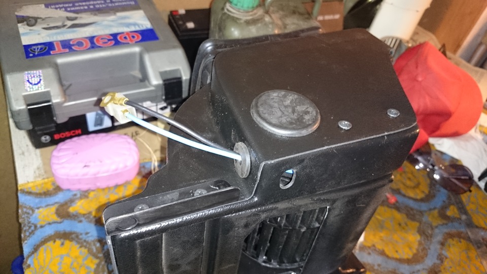

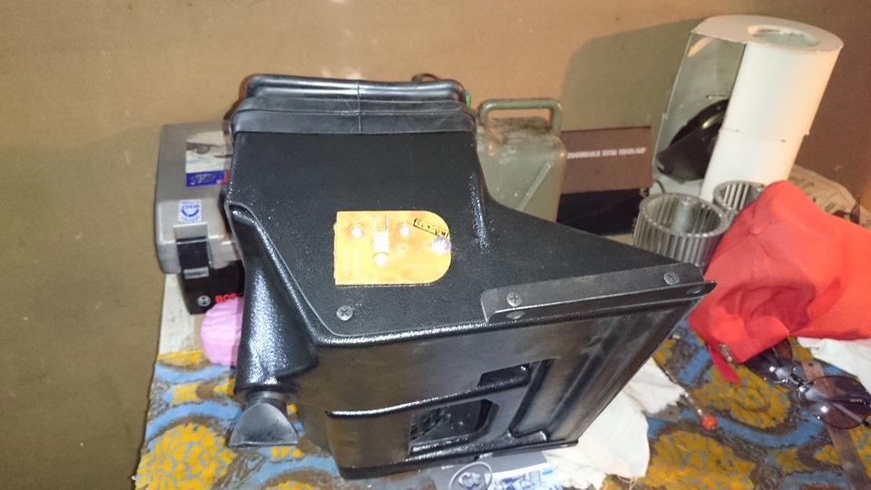

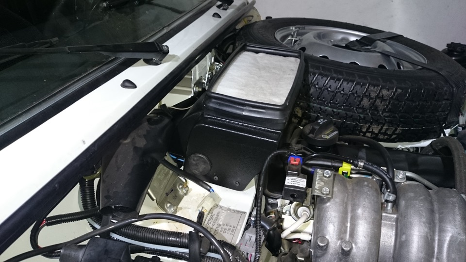

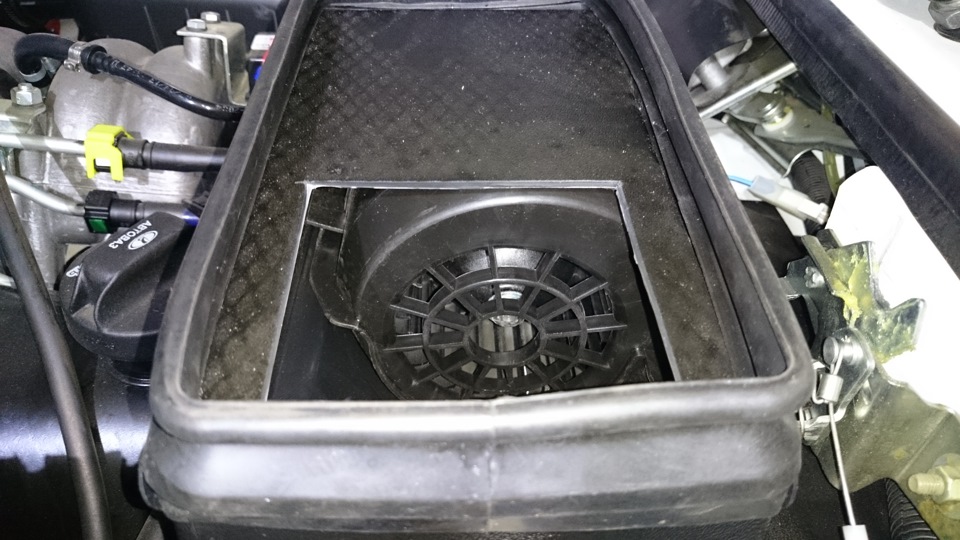

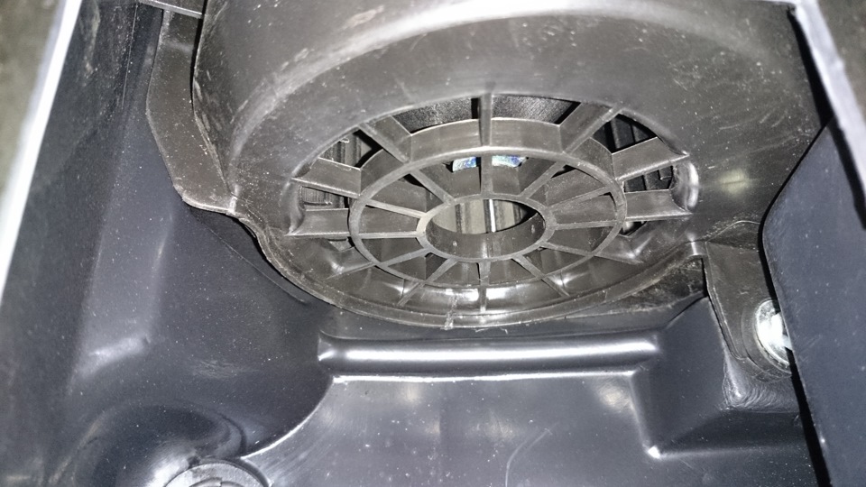

Ещё осенью прошлого года поставил, этот отопитель, прошло несколько месяцев.

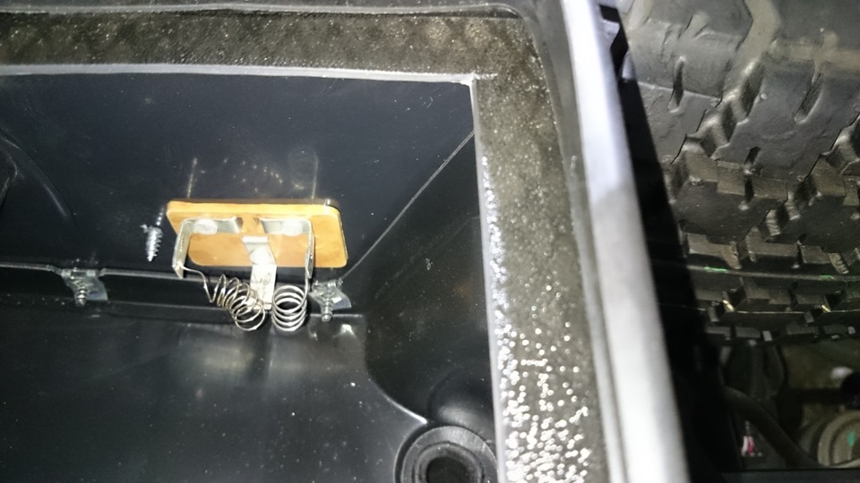

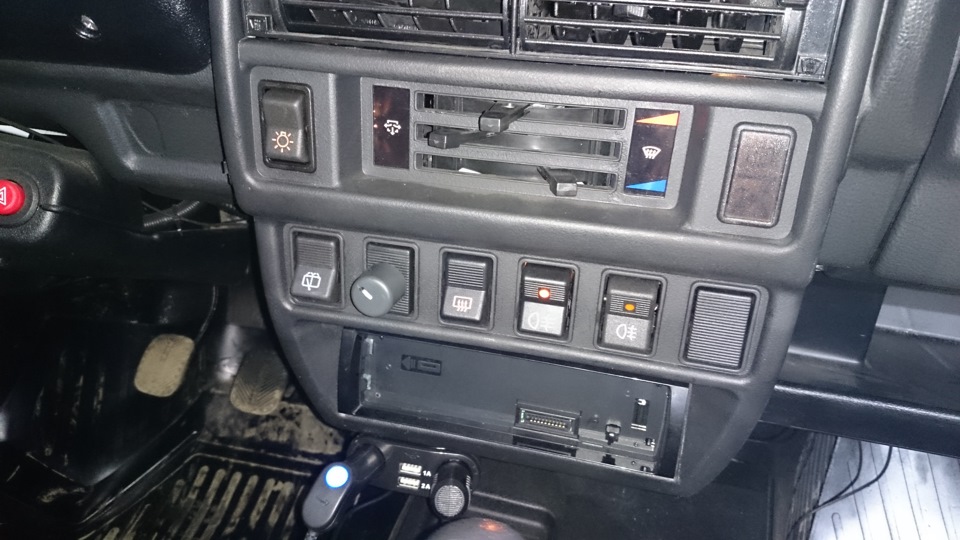

Регулировка оборотов с помощью восмёрошного регулятора, три скорости.
Ездил осенью, начало зимы, шума стало значительно меньше, работает на самой маленькой скорости, максимальные обороты включал только ради любопытства.
Греет, хорошо, как и со старым вентилятором, только практически без шума

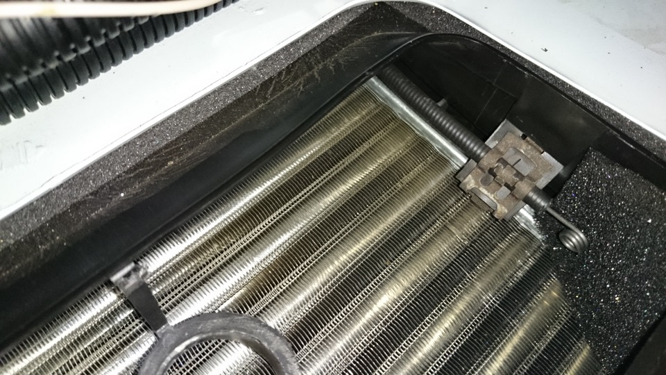

Лючок радиатора пришлось убрать, тросик использовал для управления нижней заслонкой.

Ну что моды пришли? Как работает вентилятор? Рассеиватель поставил?
Это не морозы, так чуть прохладнее стало. Но при -19 было тепло, вентилятор включал на вторую скорость только один раз, чтоб разморозить стёкла. В основном только на первой скорости работает, тепла хватает.

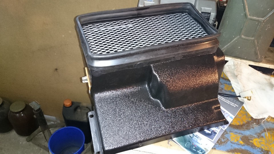

Рассеиватель не ставил, без него жарит хорошо.
Привет а не подскажешь куда рассекатель устанавливается ?
Я его не ставил. Пока без него обхожусь, но его ставят на радиатор, с верху 1 фотография.

Многие заблуждаются, в том, что от этой приблуды станет теплее.Если до неё было холодно, то теплее не станет.Её ставят для уменьшения шума и увеличения потока воздуха, но не температуры.
А ваших краях надо утеплять весь автомобиль и обязательно закрывать радиатор.
Во именно что до этой приблуды в машине была жара и поставил он ее действительно для "уменьшения шума". В итоге и шума меньше и тепла ни какого(((

Ну а что мешает оставить штатный отопитель в месте с новым восмерошным, я вот себе тоже хочу улитку восьмую воткнуть, хоть и печка родная жарит дай бог, проверено при минус -35, но обледенение боковых окон напрягает!
P.S. картонку не ставил, машина 2005 года, печка жарит дай дорогу!
В -30 замерзнешь.
Есть сомнение?
Есть реальный опыт, на прошлой неделе было -35, в машине холодно. Единственное, что хорошо это обдув. Стекла не затягивает. Рассеиватель делать буду.

Рассеиватель поставишь — вообще офигеешь!
Пока проверяю, до -15 нормально, может позже.
до -15 нормально.только
Ниже температуры не было, пока.
без рассекателя ставил?
Без него.
