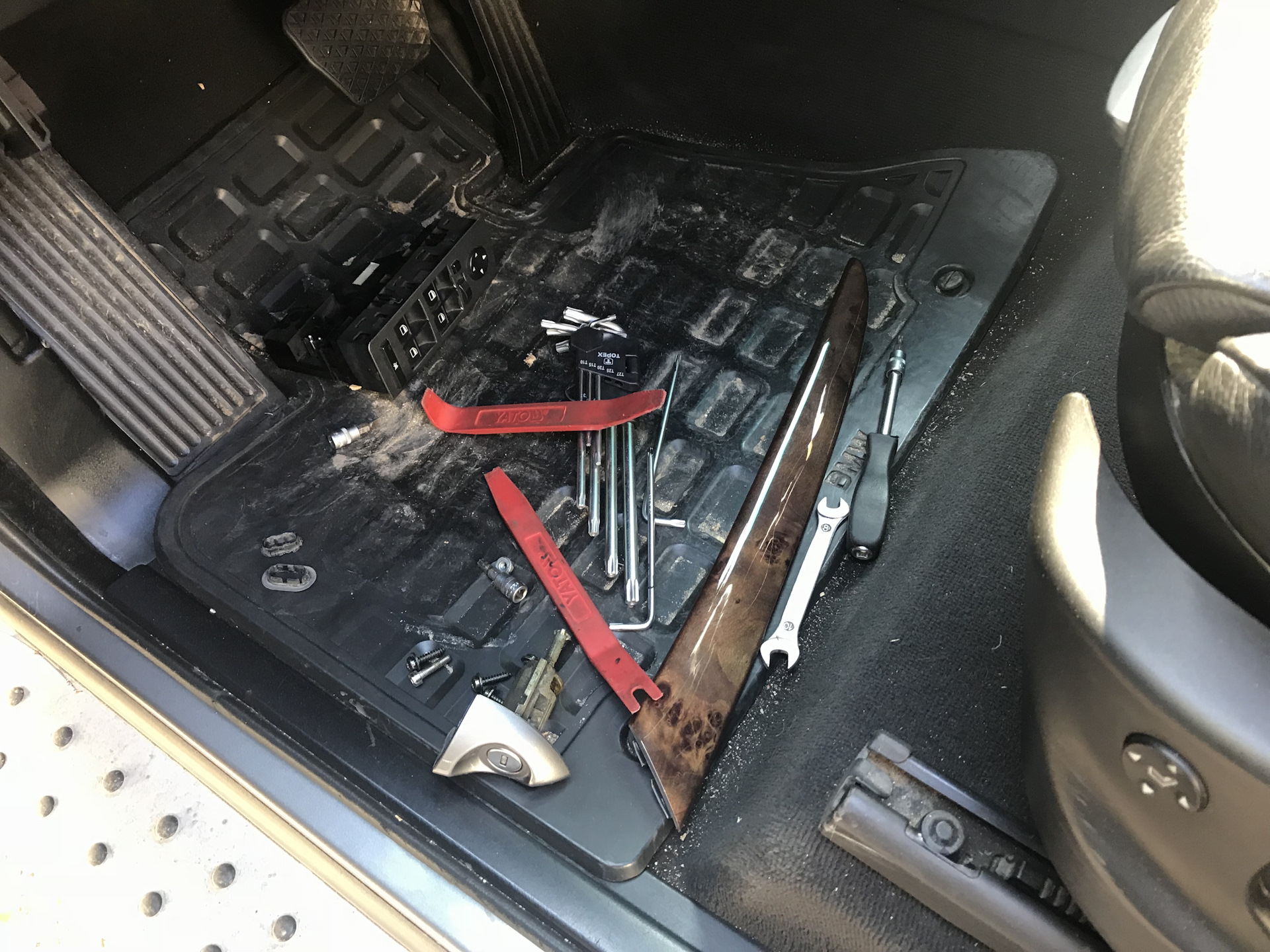

Все отлично, берусь за водительскую ручку и слышу знакомый всем владельцам е53 хруст.
Приехали, тут только замена ручки, ничего колхозить не буду.Еду в магазин, в наличие ручка фирмы Febi, которую я и забираю.
Описывать процедуру снятия я не буду, все есть в интернете, напишу что разобрал карточку и снял поломанную рамку ручки очень быстро, так как не первый раз этим занимаюсь.
Как и предполагал сломалось в том месте где обычно и ломается, инженерам BMW особый привет.
Примеряя наружную пластиковую ручку к новой рамке, обратил внимание, что в том месте где ручка вставляется и немного проворачиваясь крепится, стёрлись пазы крепления.
То есть ручка там не крепится и может в любой момент выскочить.
Решение пришло тут же, было решено дополнительно укрепить саморезом изнутри.Конечно небольшой колхоз, но зато уже надежно и не видно.
