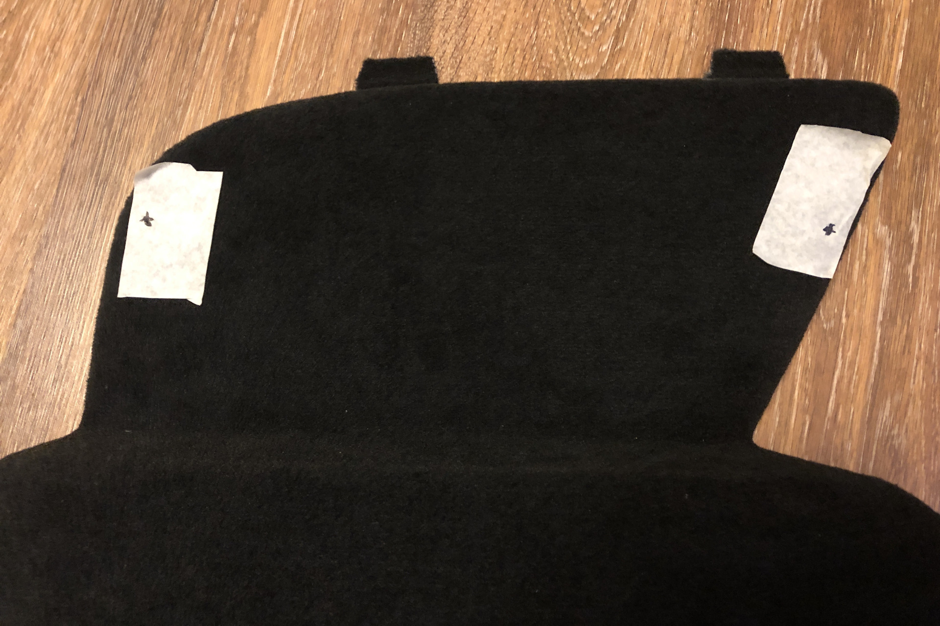

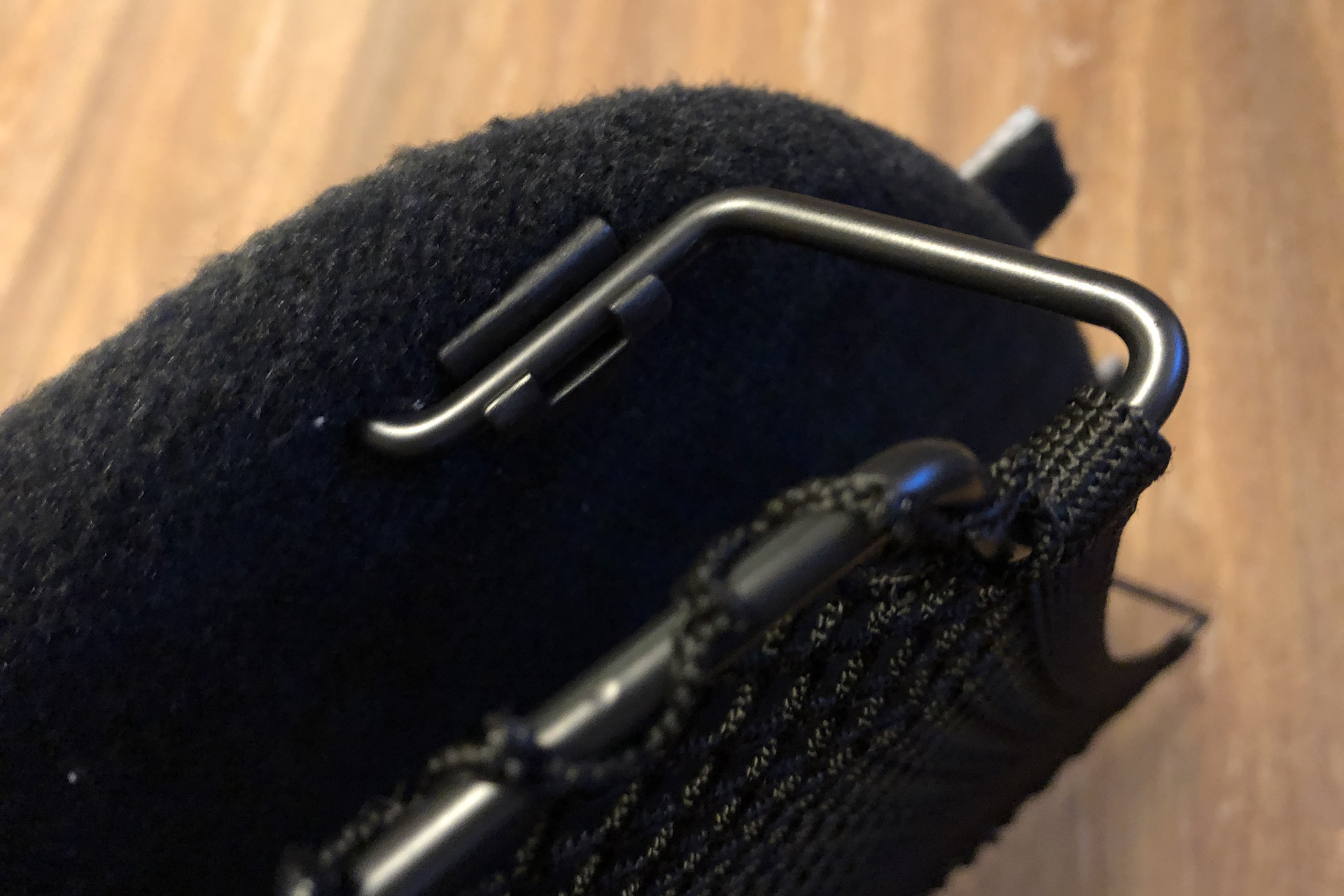

Для начала нужно просверлить два отверстия диаметром 5 мм. Примеряем сетку, намечаем будущие отверстия. С правым отверстием нужно быть аккуратным, сверло выйдет прямо над пластиковой защёлкой.

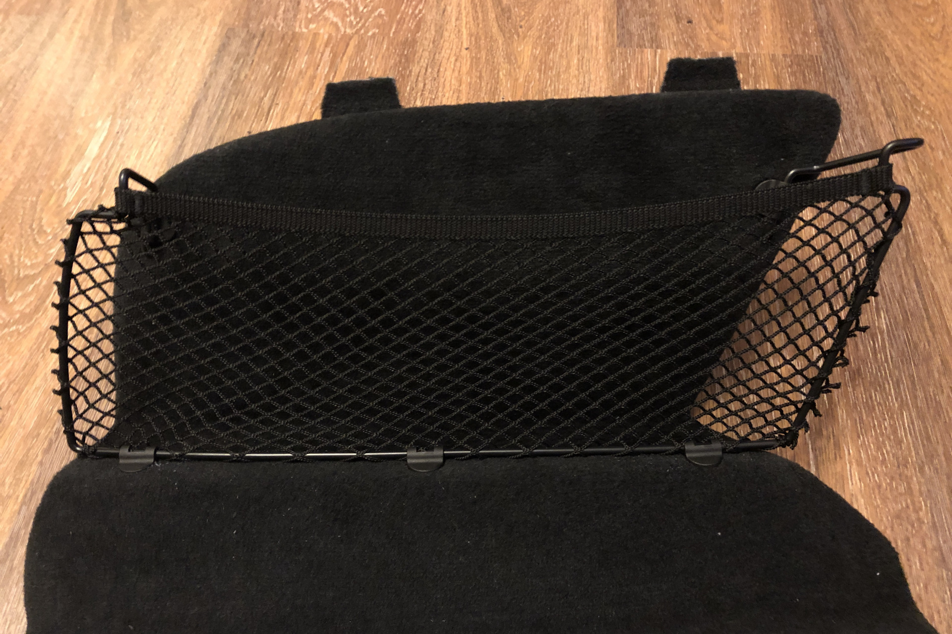

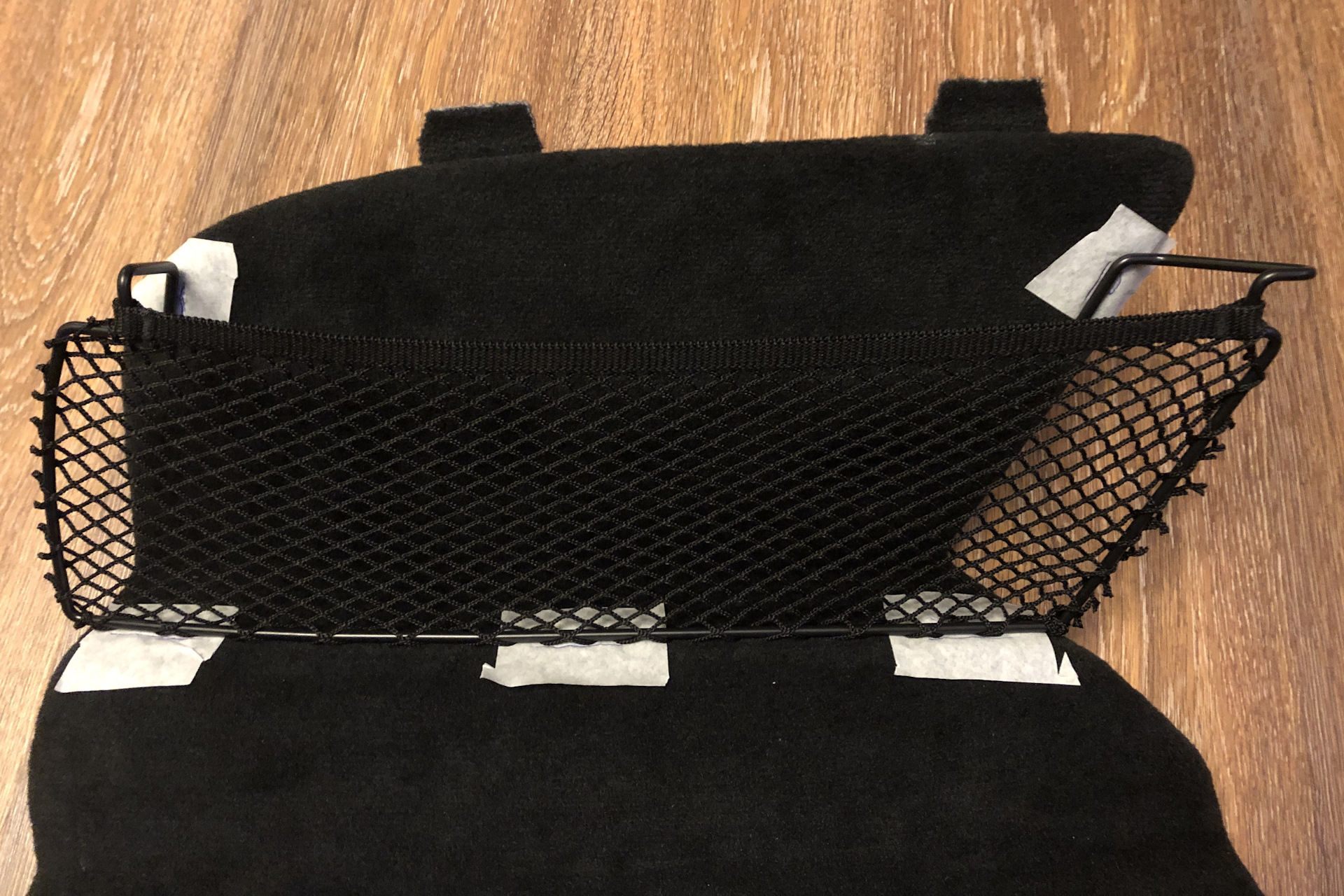

Вставляем в получившиеся отверстия сетку и размечаем места для установки клипс. Особенно внимательно нужно разметить верхние клипсы. Я немного промахнулся с правой, пришлось рассверливать отверстие вбок.

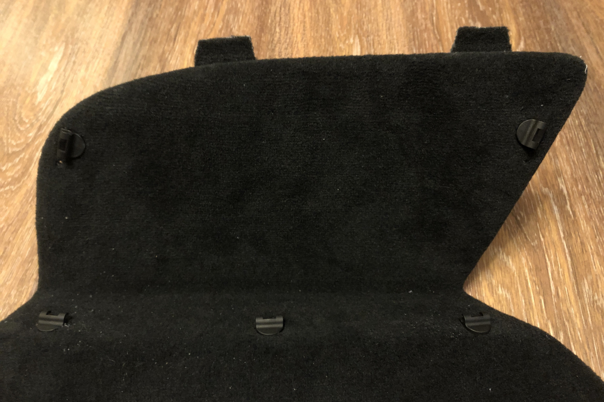

Далее сверлим отверстия под клипсы. Размер, примерно 7,5х15 мм. Я сначала просверлил два отверстия по 4 мм, затем рассверлил 7 мм сверлом. После сверловки нужно подрезать выступающий с обратной стороны картон, иначе клипсу не повернуть.
Осталось установить нишу в багажник.
