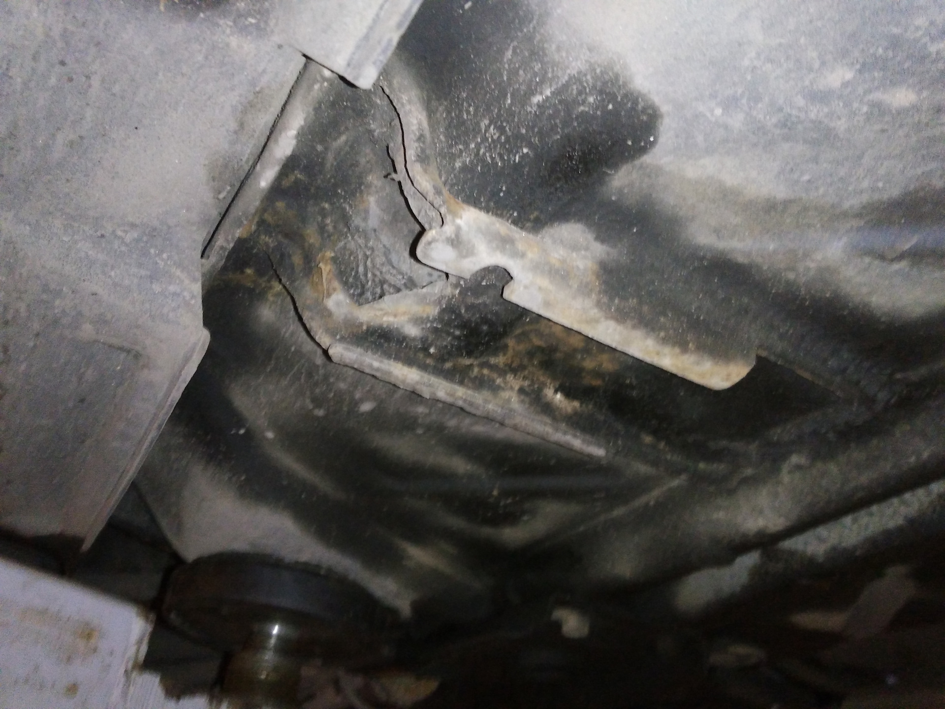

Первое. Пока сливал антифриз получил наконец возможность посмотреть что да как, машину снизу я не видел почти год, что с как известно, с нашими ведёрками серьёзное отступление от норм здравого смысла. В целом ситуацию прекрасно описывает ставшая меметичной фраза "not good but not terrible". Крупных очагов печали не обнаружено но мелких проблем есть.

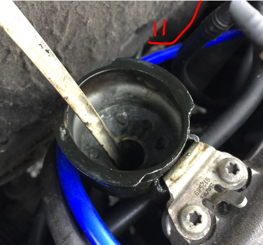

Второй момент который меня… озадачил. В патрубке вентиляции картера было найдено такое:
Похоже на эмульсию, если я ничего не путаю. Но. Такое только в ВКГ. Антифриз слился чистый. Масло на щупе чистое. Никаких пузырьков в расширительном бачке не замечено, выхлоп вроде тоже обычный. За уровень антифриза не скажу, ибо текла печка, вот сейчас можно будет последить. У кого какие мысли?

ВКГшная эмульсия в холодную пору — это бывает
Единственное надо проинспектировать клапанчики чтоб дулись в одну сторону.
Ну тонкая трубка пока вообще заглушена ибо я рукожоп и в прошлый раз сломал тройничок :( Пока не сформирую новый заказ на запчасти будет только ветка на впуск.
Вот и ответ эмульсии имхо
На самом деле в тройнике та же фигня была… Я просто тогда внимания не обратил почему-то. Клапан правильно стоял.

"похоже на эмульсию" — конденсат, imho. Для этого времени года нормальное явление.
Хм… ты имеешь в виду тянет влажный воздух, он отдаёт воду маслу и получается такое?
Да. Иногда и на щупе бывает. Не часто, но мне доводилось наблюдать. :)
Ну эта мысль успокаивает, окей :)

Эмульсия в вкг и на заливной пробке в данное время года с короткими пробегами норм явление, ничего страшного
