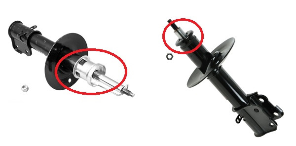

Также у амортизаторов Monroe есть один огромный минус, нет крепления под заводской пыльник.
Monroe раньше делали как на заводском варианте, слева. Сейчас, почему-то перестали.

Ну и главный минус Монро, конечно. Пыльники на них болтались. Крепления нет под них.

Первый раз когда я поставил каябы у меня болтались пыльники — я решил что вытекли они из-за этого и купил такой же комплект.
Второй раз поставил нормально пыльники и следил за ними, но это не помогло — примерно через год снова один вытек.
