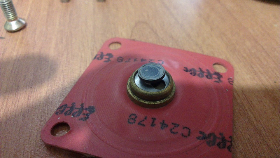

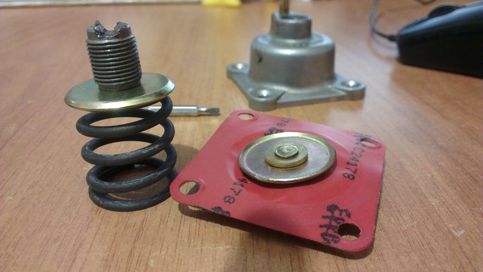

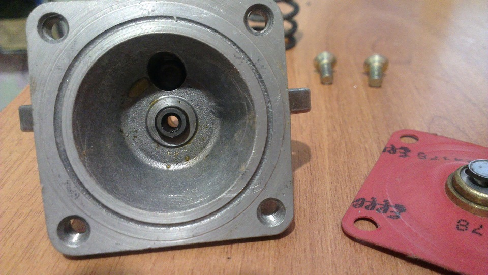

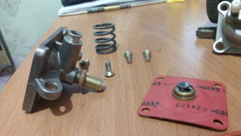

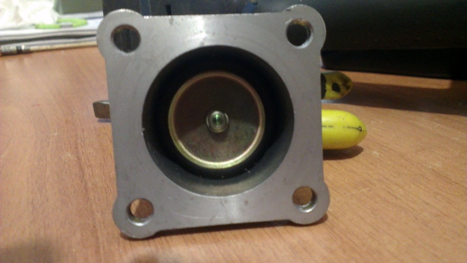

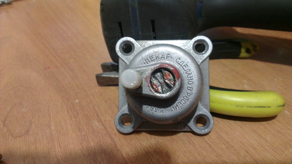

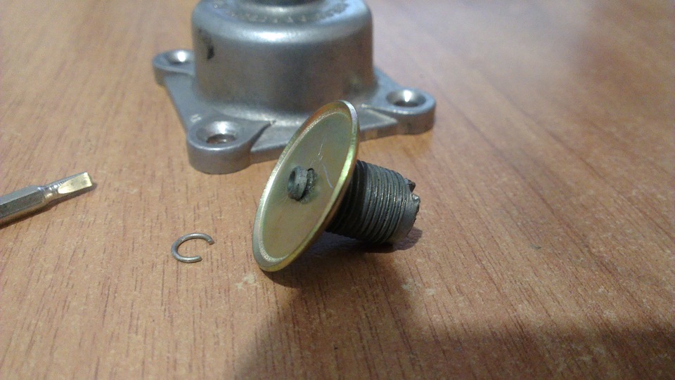

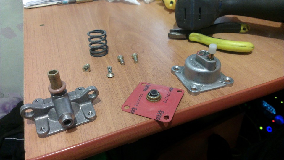

переделка в регулируемый регулятор топлива, может кому сгодиться
А зачем его регулировать?!сколько он держит?!
4,0 держит Надо 3,5 .пружина со временем теряет упругость, а тут подкрутил и поехал дальше ))) поставил его на фермер полет норм
Понял, спасибо!а с той стороны где он в рампу вставляется как шланг одел?!
нарезал резьбу по штуцер
Ага, понял

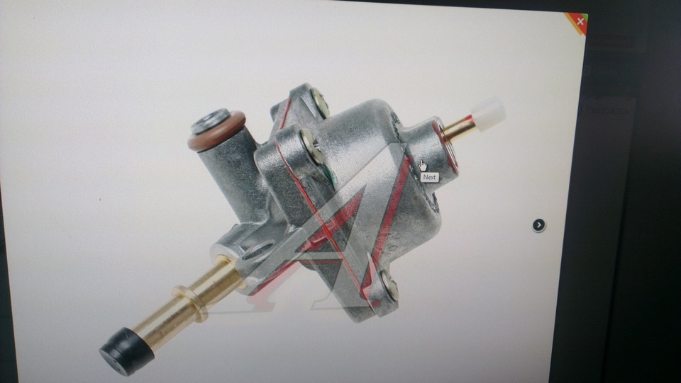

а что это за запчасть
топливный регулятор на рекйку форсунок ЗМЗ 405-409
