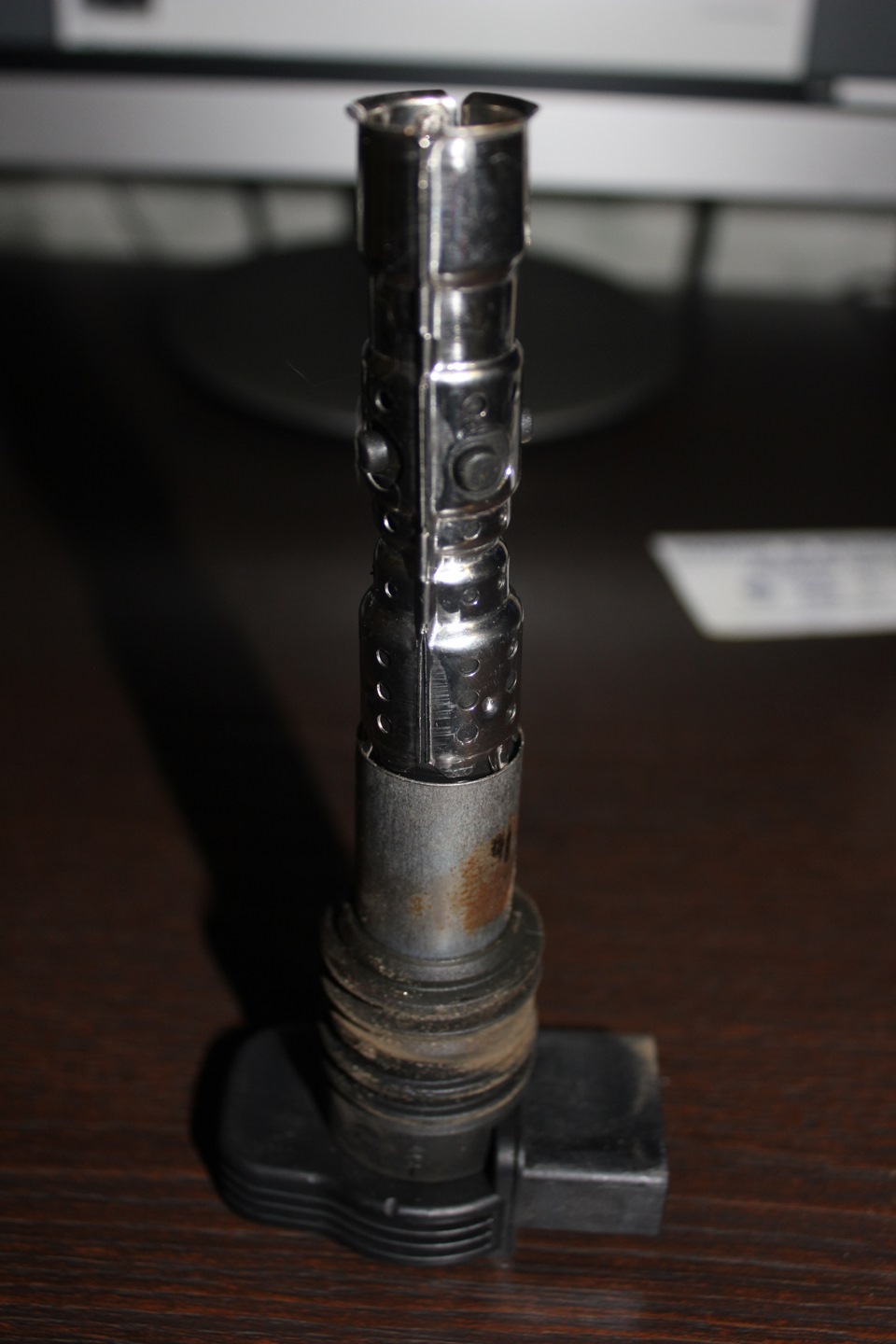

Всем привет, 30 декабря вечером после работы завожу машину и понял что троит мотор. Ну все катушка сдохла я подумал, время 20:30 ближайший сервис мне знакомый в районе работы уже закрыт, решил оставить машину до утра на стоянке нашей организации и поехал домой на метро. 31-го рано утром приехал на работу завел машину и еле доехал до сервиса, сделали диагностику так оно и есть катушка сдохла, подходит мастер и показывает свечу зажигания и говорит по состоянию этой свечи тебе их не меняли как машина сошла с конвейера. Итог: замена всех свечей и катушки.

два года назад менял свечи- точ-в-точь такие же, тоже подумал что родные с завода, аж с 2005 стояли — тоже поменял — поточу что на морозе троить начал, но катушки целы были.поставил бошевские оригинал, нжк не было
такие же, оригинал.
какие свечи поставил?
