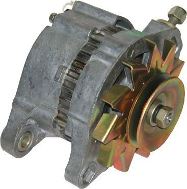

— генератор от 2107 73А или Г-224 от 2108 (да простят мну авторы картинок)

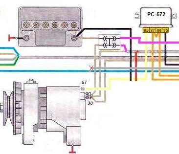

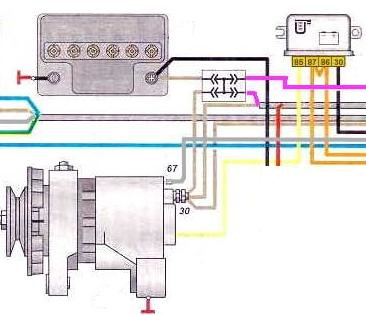

Из схемы видно, что штатное реле контрольной лампы нормально замкнуто, т.е. в не сработавшем состоянии цепь лампы замкнута, но после заводки на сигнальном проводе (желтом) появляется масса и реле размыкает цепь лампы:

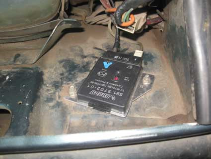

Заменим это реле на нормально разомкнутое РС-527, соблюдая нумерацию клемм, т.е. то, что шло на 30 — ставим на 30 и т.д. Серый провод, что шел от регулятора напряжения на левом крыле (на фото — справа) обесточим, отключив от регулятора, и оставим болтаться под капотом — он нам теперь не нужен.
Вместо него на разъем возбуждения "67" нового генератора подключим желтый провод, с клеммы "85" нашей релюшки, который на старом генераторе был подключен к нейтрали диодного моста. Таким образом, при исчезновении зарядки, реле будет не размыкаться как раньше, а замыкаться, включая контрольную лампу, что от него и требуется. Если же реле не менять, то генератор работать будет, но лампа заряда будет гореть тогда когда заряд есть и не будет тогда, когда его нет. Теперь схема выглядит так:
По желанию, можно демонтировать серый провод и регулятор напряжения, заизолировав его провод питания (ну или демонтировав и его).

Здравствуйте, установил инжектор на классический двиг 2106, установил ген от инжекторной 2107, подключил рс 572 как вы расписали, теперь машина не глохнет при проворочивании ключа, в чем может быть проблема? Оба провода которые шли на реле регулятор на левом брызговике отсоединил и заизолировал. Глохнет после снятия желтого провода генератора с обмотки возбуждения от реле и все время горит очень тускло лампа заряда акб
Нефига себе! Что-то новенькое! Думаю, что где то потерян, а точнее наоборот где-то подключён силовой провод на зажигание и он не размыкается замком зажигания, стоит посмотреть контактную группу и проверить на правильность подключения
Да попробую посмотреть. Может чтото напутал, но и с рс-702 тоже пробовал, там заряда не было вообще и лампа не горела никогда
Я завтра после работы посмотрю подробнее штатную схему подключения инжекторного генератора и сравню с тем, что написано здесь, может получится разобраться!
Хорошо, благодарю за помощь!
Тем более у меня установка генератора описана при подключении генератора именно к карбюраторному двигателю, с инжекторным подключением не сталкивался и его впринципе необходимо подключать штатно, так как и система питания и управления двигателем инжектор, моя схема тут и не должна работать. Надеюсь смог объяснить и у вас получится решить проблему быстро и без затрат!
Я так понял, что система управления никак не связана с обмоткой возбуждения. То есть чисто реле им управляет
