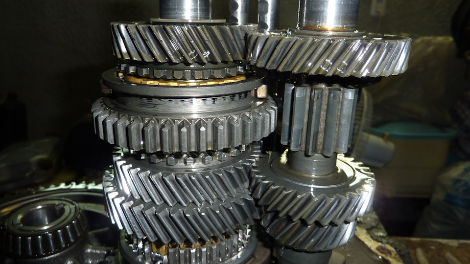

Захрустела при переключении с 1 на 2 скорость… Переключение с задержкой через нейтраль (по пенсионерски) возможно без лишних звуков.

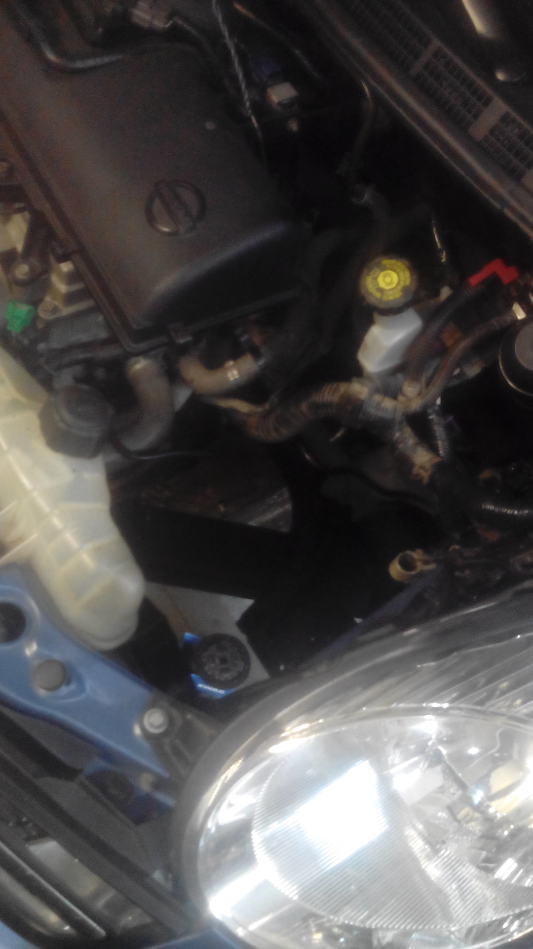

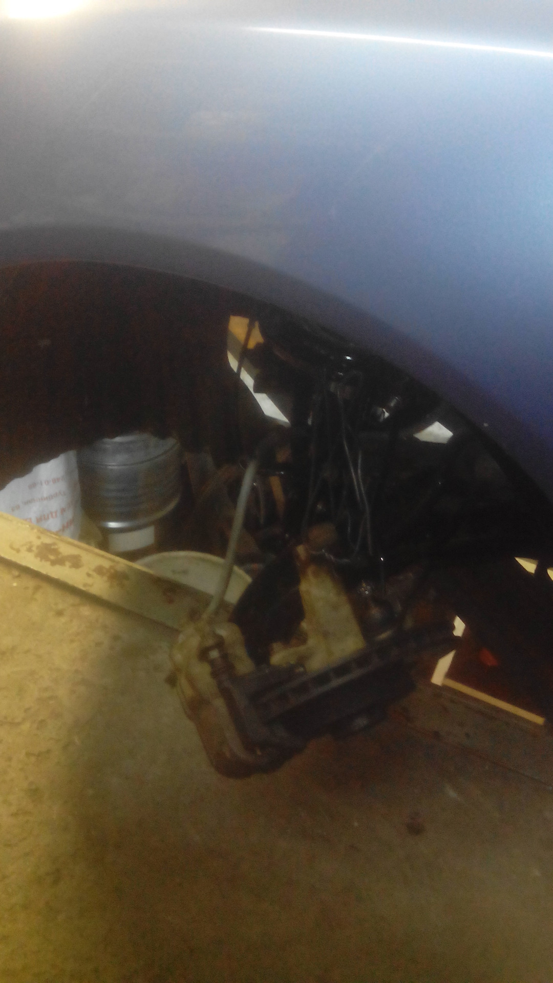

Как открутить коробку от движка — инфа везде есть,
а разбор коробки-- глухо…
Помог разбор коробки Логана, практически одинаково
Снимаем шестерни 5 передачи (маленький съемник в помощь)
не сломайте пластиковую лейку!
Делайте побольше фото — потом собирать проще будет.
Магнит с запчастями…
снимаем валы, вилки.
Стопора на вилках не выбивал, Вторичный вал снял в сборе.
Синхрон 3- 4 скорости цел
купите съёмник стопорных колец на разжим — поможет…

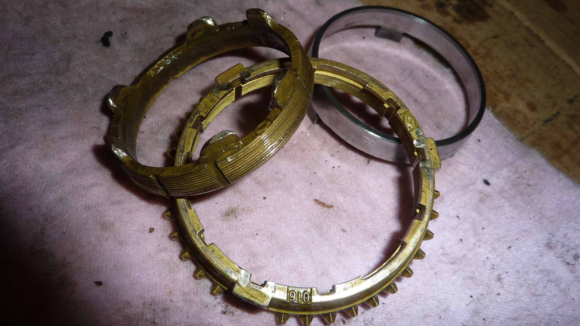

фиксирующие кольца 2 скорости ((
Пружинчатые пластины синхрона 1-2 скорости ((
Стопорное кольцо между шестернями 2 и 3 скорости ((заказано:
Partner PA68200SB
съемник стопорных колец гнутый на разжим 90, l20
Nissan 32348-AX000
кольцо стопорное металлическое
Nissan 32604-00QAF
кольцо синхронизатора кпп
Nissan 32609-AX000
штифт 3 шт.
Ждём заказ и собирать…
