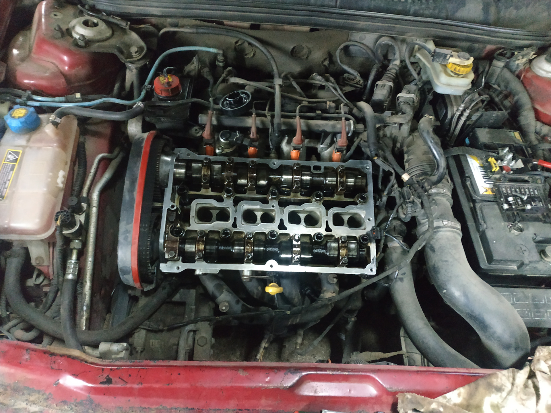

В один момент жена сообщила мне что машина дёргается. Проехался, действительно машина троит.

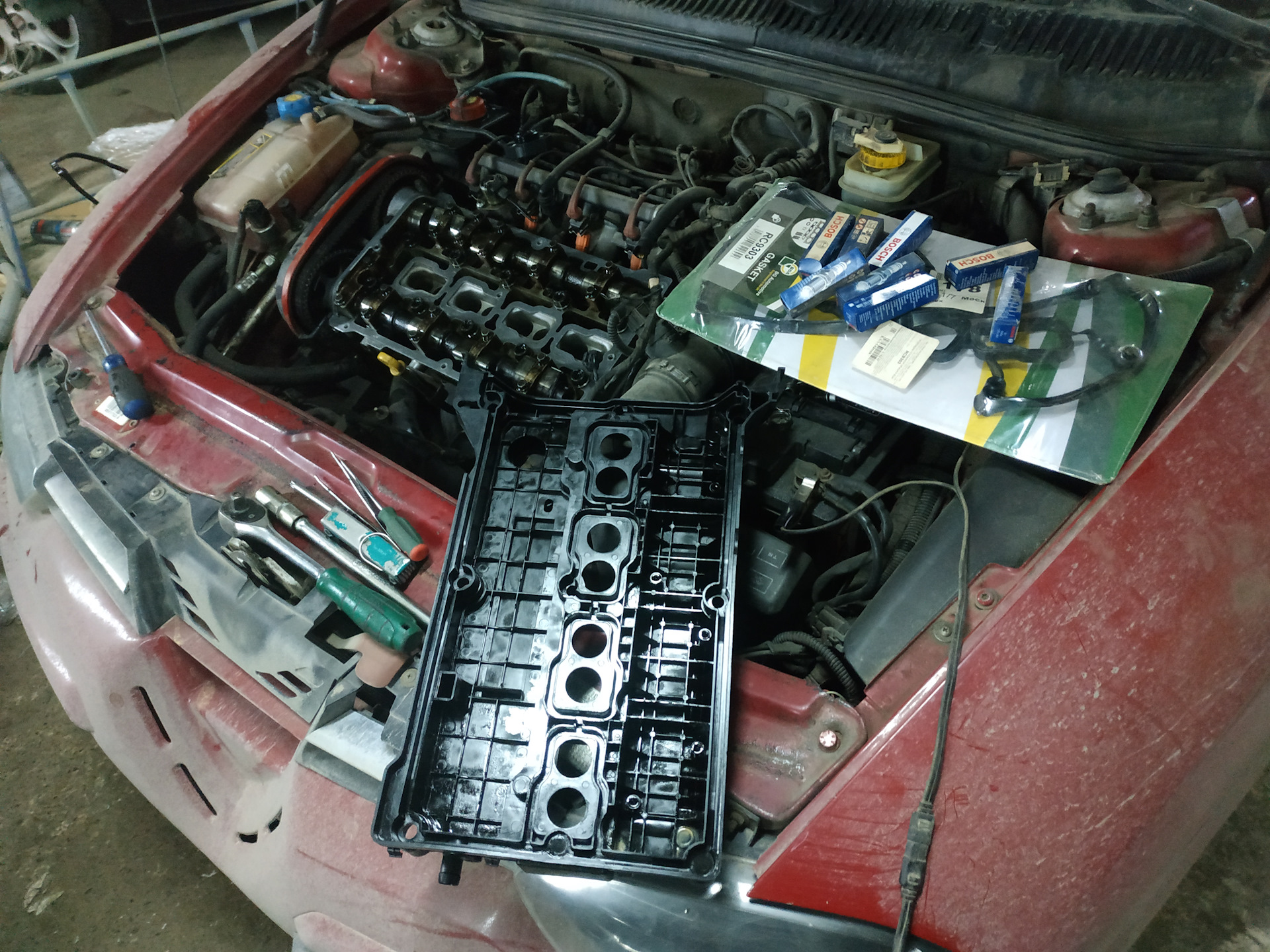

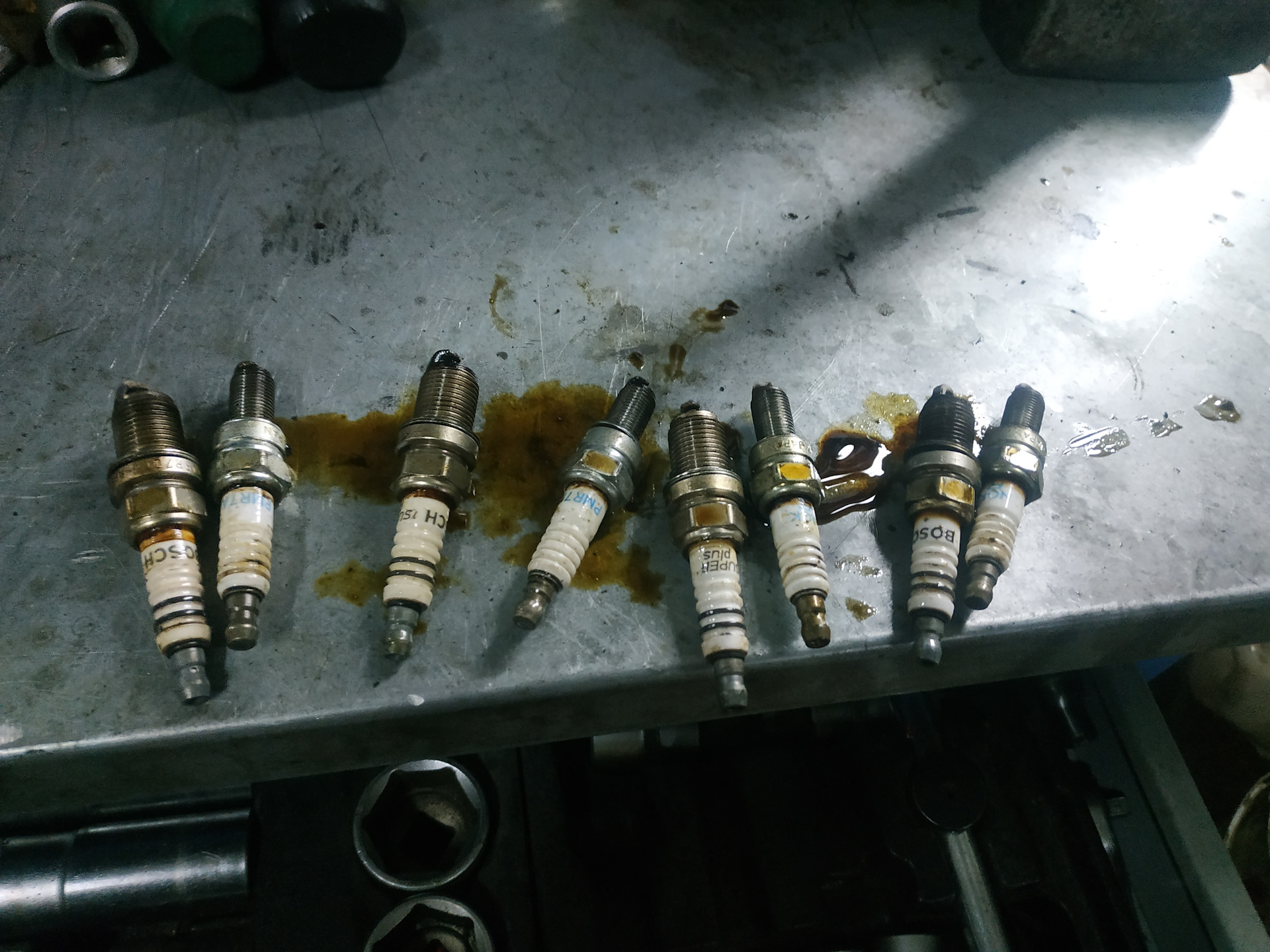

Привез к себе, снял катушки и немного офигел. Четыре колодца полные масла. Поехал купил прокладку и новые свечи. Разобрал собрал, все равно троит. В итоге методом тыка нашел мертвую катушку, сканер не видел ошибок :(
Заказал катушку, поменял стало все ок.
