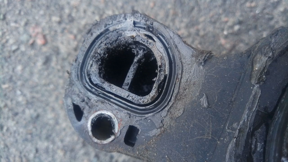

Почитав форумы, понял что причина вполне может быть в нём. компрессию мерял по 13 в каждом, да, не исключено что масло могло быть в цилиндрах и дало такую. Пробег так то 240+ был на тот момент

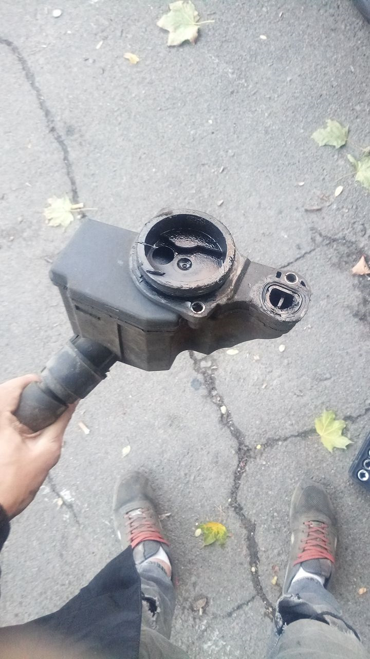

Снять его не сложно, патрубок идущий перед дросельной заслонкой, просто рукой и 3 болта по периметру. Открутил все сверху. А вот доставать только через низ. Крайне уж маловато места, впускной коллектор + трубки топливоподачи. Кароче проще под низ залезть)
Пошел я сперва дешевым путём, начитавшись форумов. (НЕ ВЕРЬТЕ ВСЕМУ ЧТО ТАМ ПИШУТ)
— Почему?
— Да, потому что эта херь стоит 650грн.
Я мыл ее, долго мыл. Мучительно, задействовал самую сильную химию AMWEY — отличнейшая штуковина, отдельно сделаю запись.

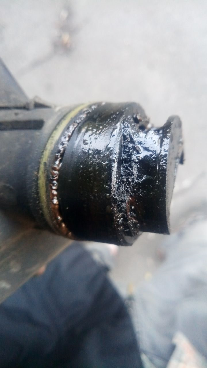

В процессе мойки, слышал странный звук. Внутри, соты что ли.
Не обратил внимания что так случилось. Хотя показалось странным и не зря. От туда вместе с водой, начало сыпатся некие обломки, такого рода.
Будто в воде размокшие маленькие частички дерева.
Это и были те самые соты, которые отделяют масло от паров.

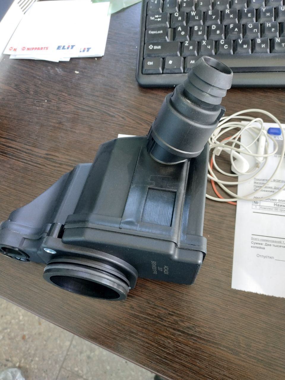

Нехер ее мыть, понимая что они могут попасть в масло насос в процессе эксплуатации, бросил это дело на пол пути и пошел в магазин за новым. Ну и попутно уже заменил масло к вечеру.

В общем масло жор прекратился.
А по поводу помыть маслоделитель — никогда этого не делайте. Все крупицы вы не сможете высыпать, так как он не разбирается, а когда эти частицы устоят маслянное голодание. Капиталочка или другой мотор? Что в чёрном ящике.
Это совсем не те деньги будут, что стоит замена этого маслоделителя.
Кстати такой же маслолелитель на 4гольфе 1.4 потому найти его, вообще не проблема)
