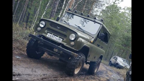

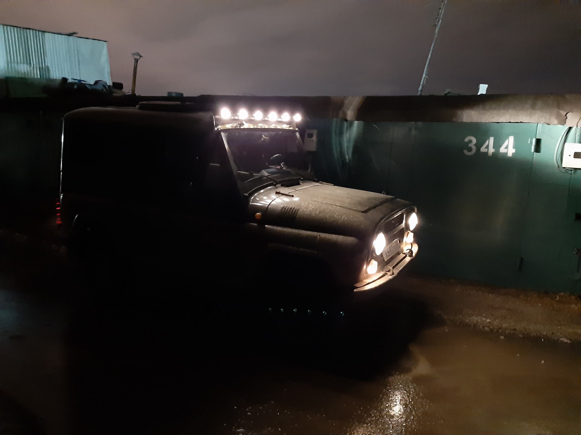

Мне всегда нравится когда на внедорожнике есть оккуратно оформленная люстра с противотуманками, и отношусь я к этому даже больше как к элементу дизайна, нежели с практической точки зрения.

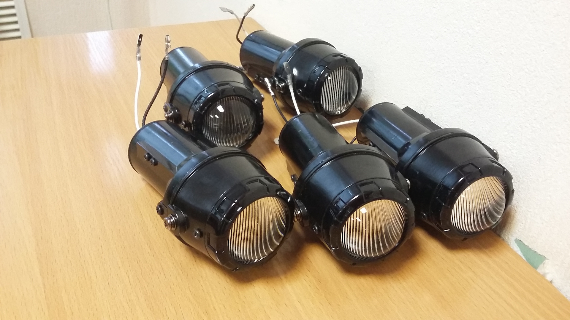

Поэтому мне захотелось чтоб у Боба была люстра. Я довольно долго подбирал разные варианты по картинкам в интернете, потом искал сами плафоны которые бы подошли по дизайну и мне бы понравились. Получив некое понимание что я хочу, я взялся осуществлять задуманое в жизнь.

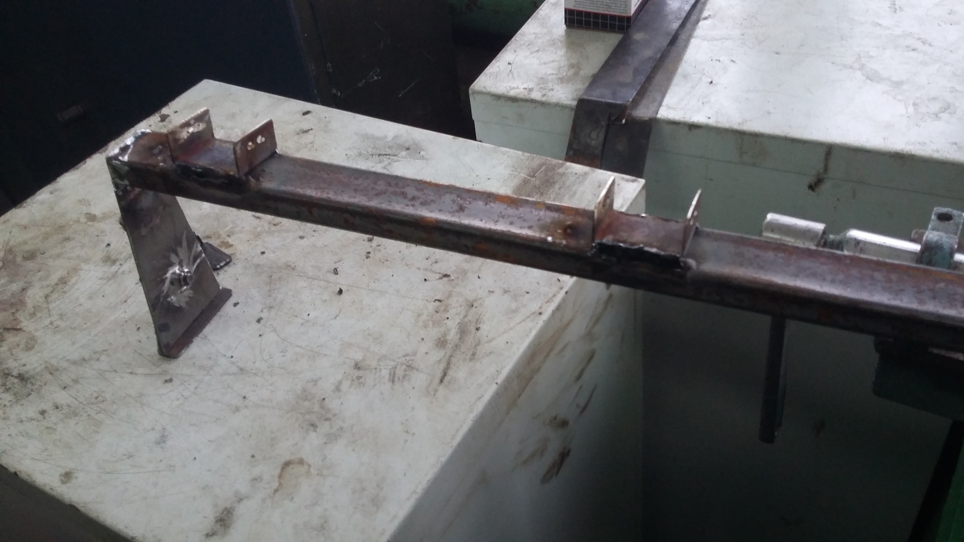

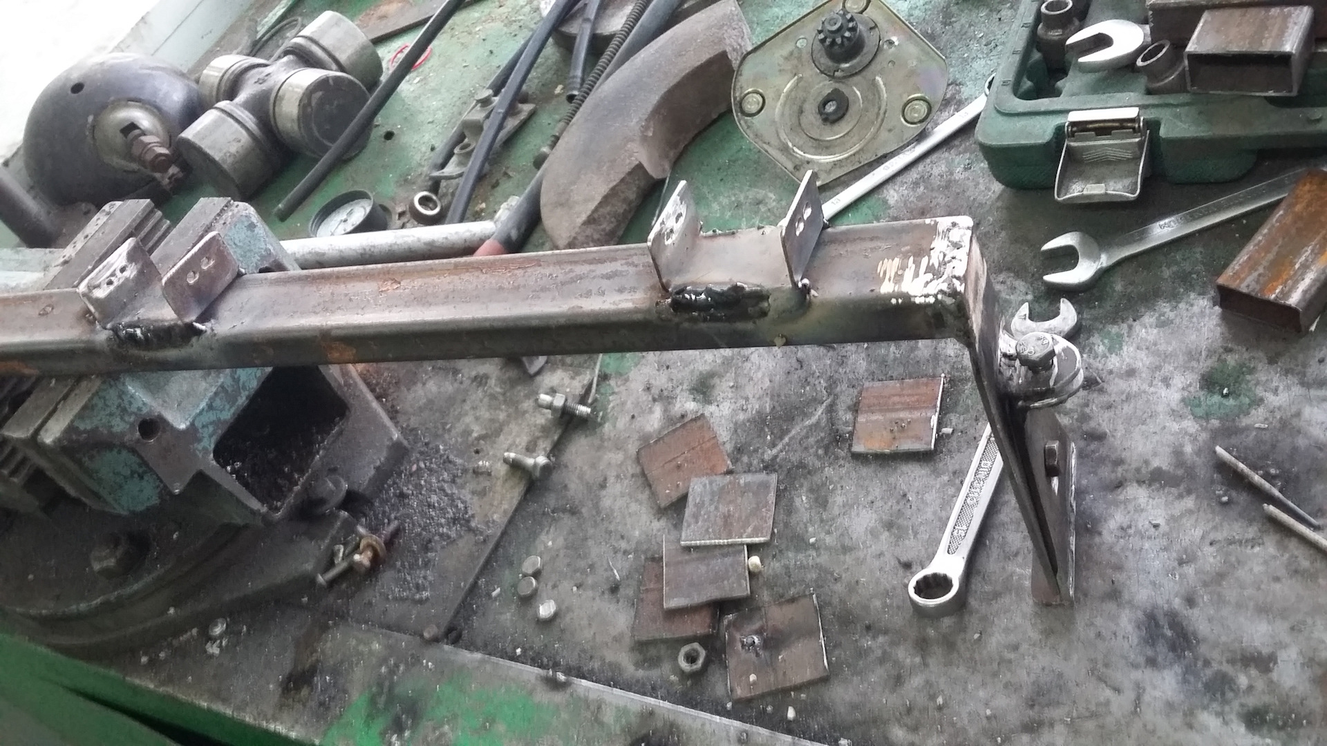

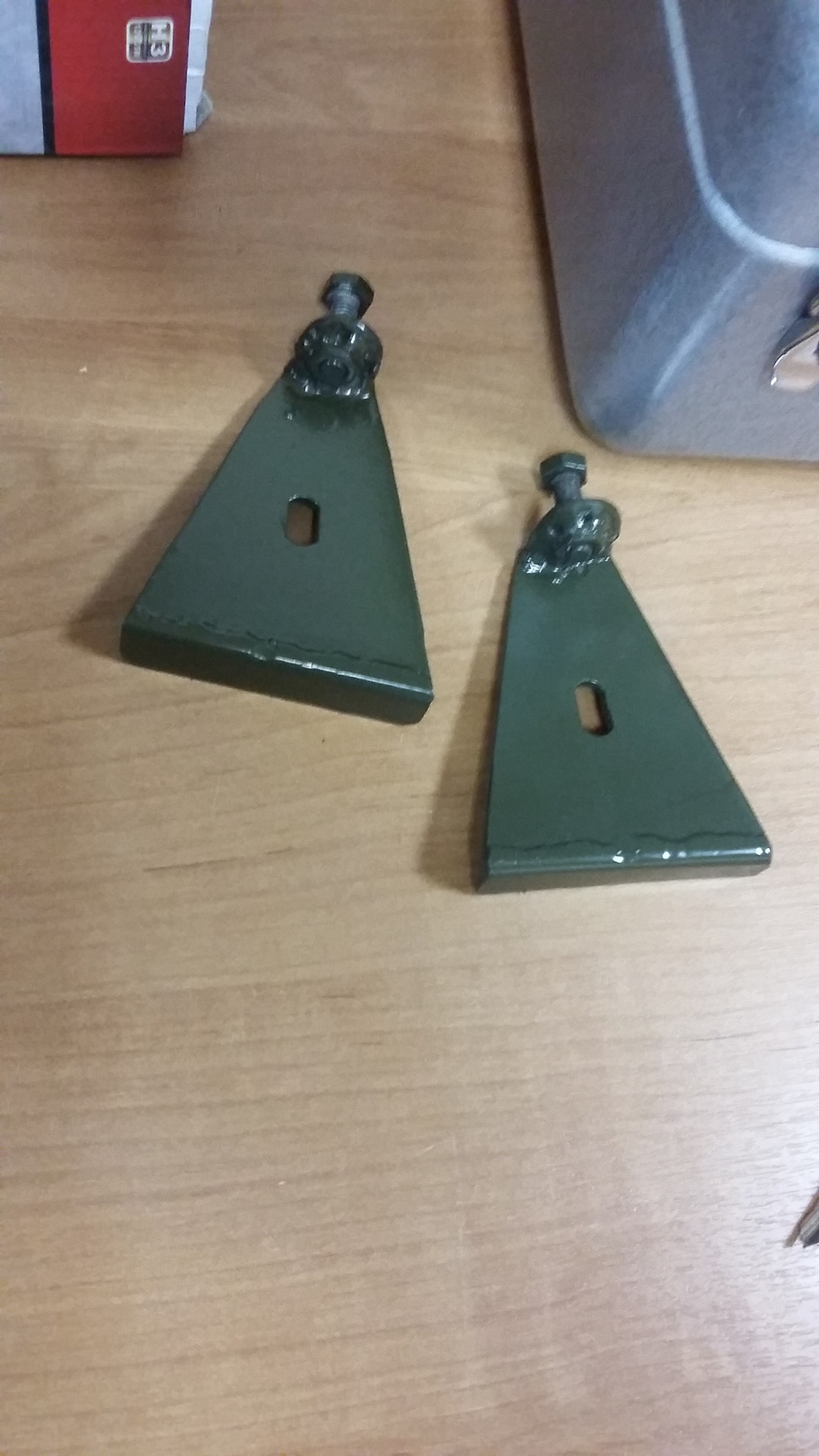

Сначала я купил протуманные фонари, 3 комплекта по 2 штуки. Потом начал примерять их и думать как их и на что закрепить. Пришел к тому что они должны стоять на балке закрепленой на водостоки. Ну а дальше как обычно, вооружившись инструментом я начал пробывать изготовить люстру.
Первый так сказать прототип был неудачным, фотографии слава богу я несохранил. Люстра стояла высоковато над крышей и смотрелось это как рукоятка от детской машинки.
Второй вариант мне понравился больше, я опустил всю конструкцию почти впритык к краю крыши машины оставив зазор на вибрацию балки, и вроде бы стало выглядеть гораздо лучше.

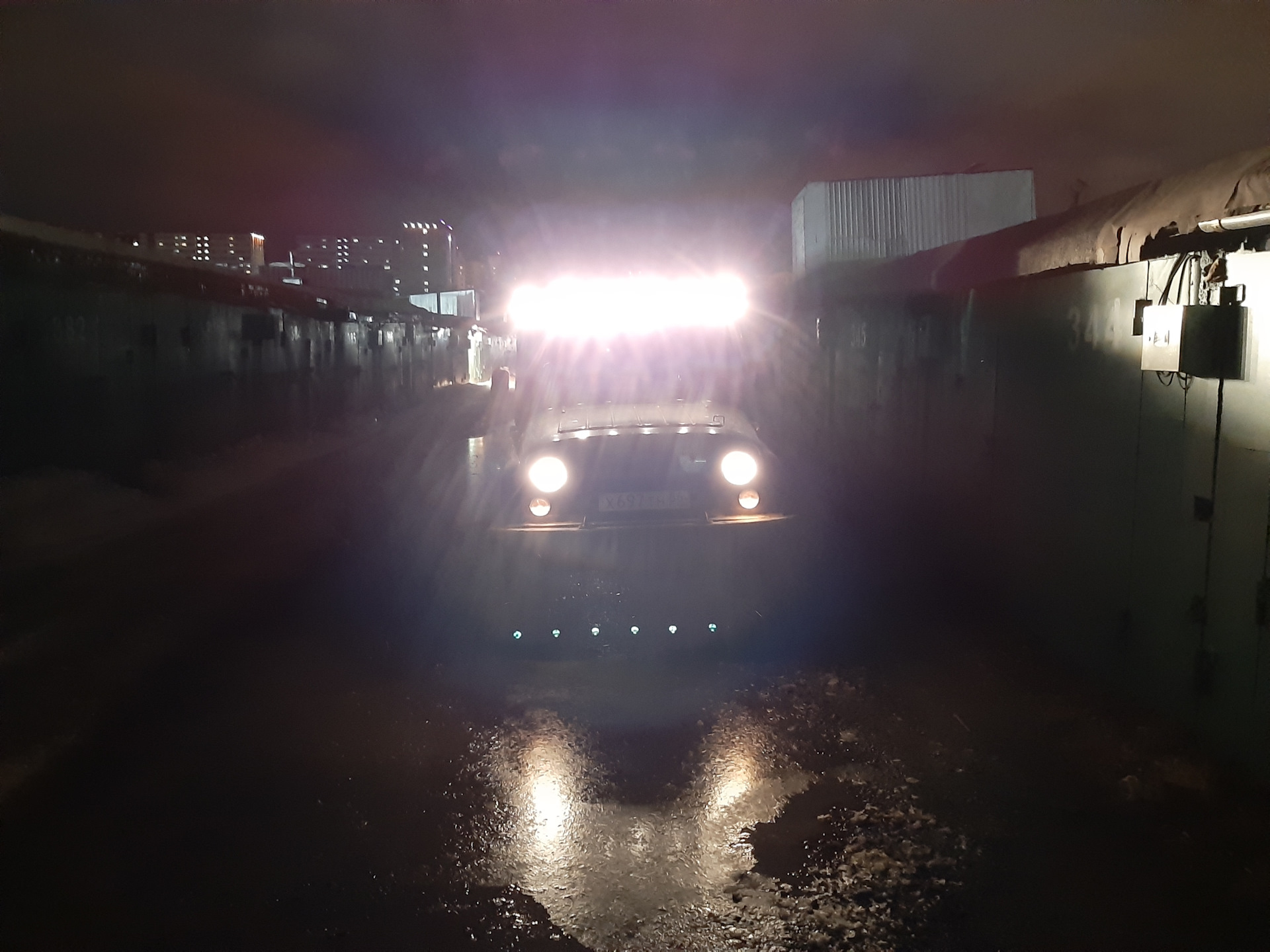

Прокинул проводку, запитал через предохранители и вывел через переключатель в салоне.
Нагрузку распределил синхронно через 2 реле, тоесть 3 плафона висят на одном 30 Амперном реле, 3 плафона на втором.

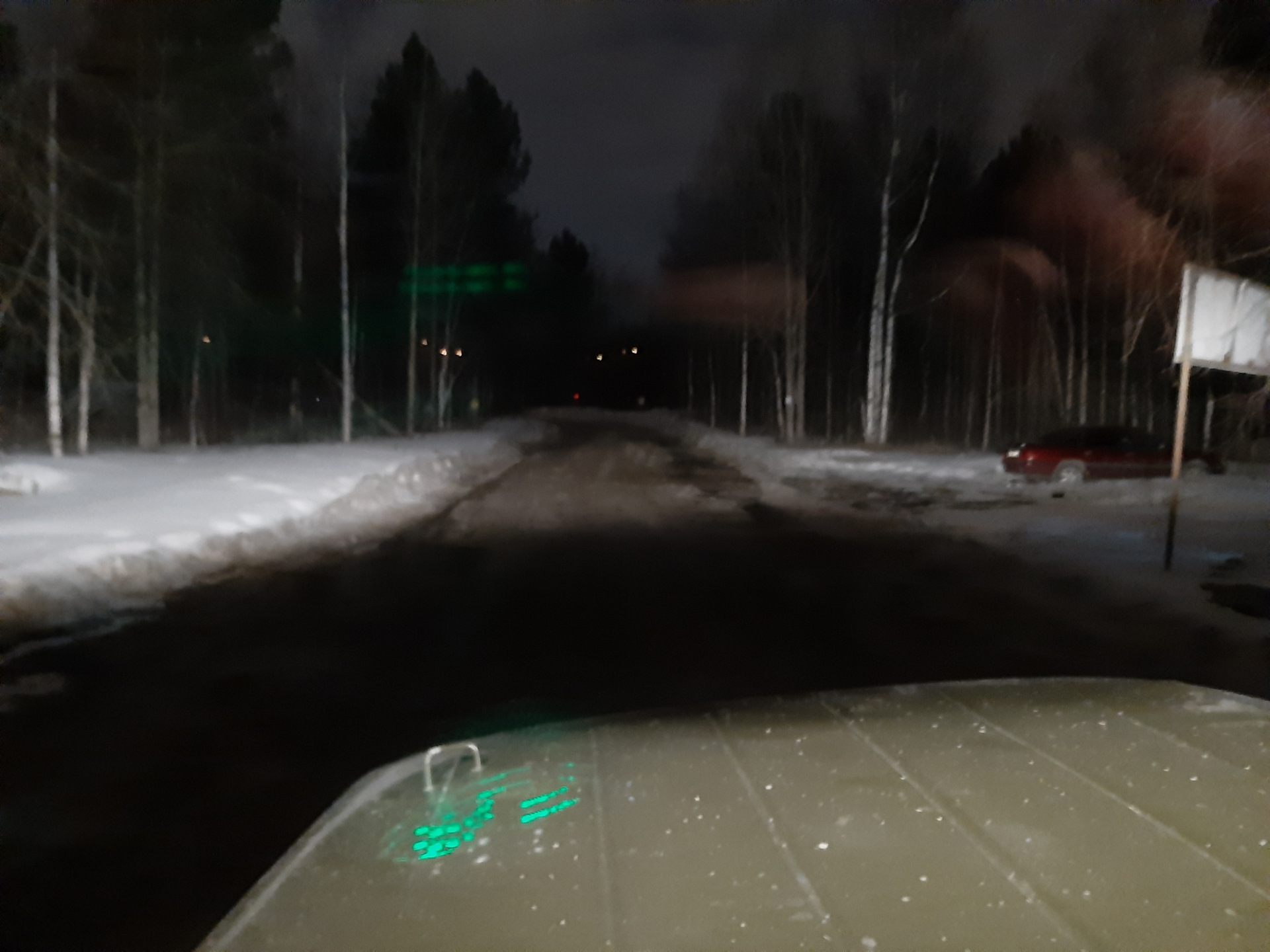

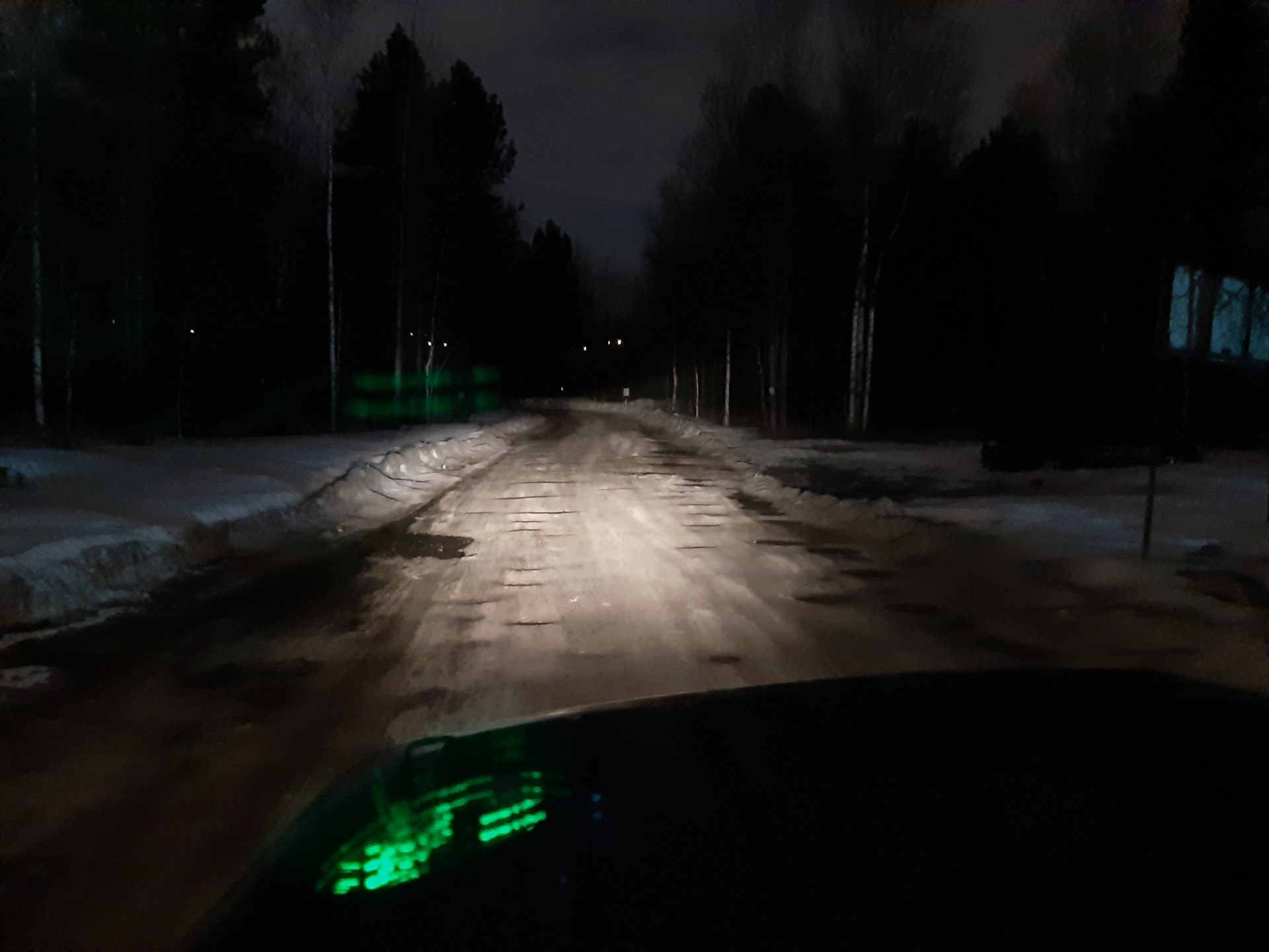

Свет люстры мне понравился.
Я прекрасно понимаю что современные светодиодные балки светят куда лучше чем старый добрый галоген, но мне совсем ненравится их дизайн, мне хотелось добавить некоторой американской классики чтоли.
И я это сделал, и мне это нравится.

В лесу об ветки не будет ли задевать?
Будет. И за ветки задевать и птицы могут на ней посидеть. А дождь пойдет то намочет ее водой.
Вода и птицы — это к фарту! А вот с ветками как-то надо договариваться…
С природой особо не договоришься, под нее лучше подстраиваться.
Да, есть вероятность чего нибудь оторвать, но как говорится с дуру можно и х#й сломать. Стараюсь сильно не врываться в кусты, а если уж залез то тихонько, оккуратно.
