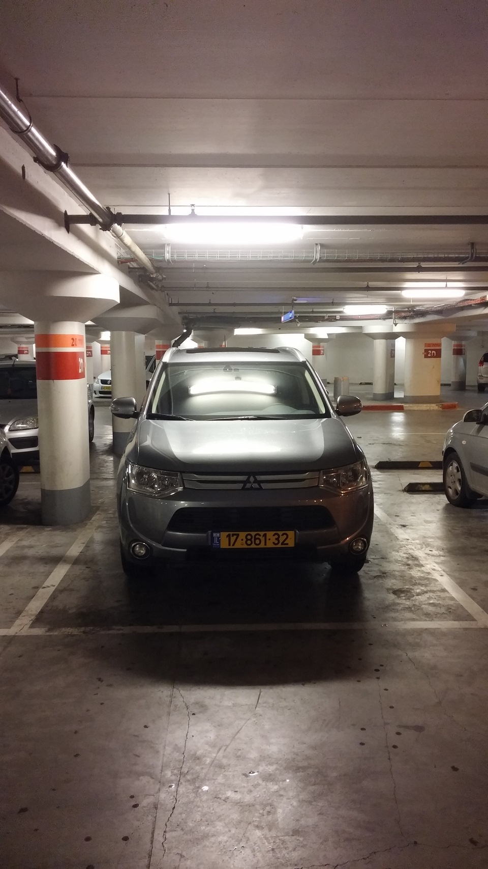

В стандартную комплектацию моего АУТомобиля входит камера заднего вида.
После нескольких попыток парковки, заметил что полосы на экране не соответствуют габаритам автомобиля.
В надежде решить проблему самостоятельно покапался в настройках мультимедийной системе jvc-kw 41bt, но без результата. Был уверен что полосы можно сдвинуть но не тут то было. Начал поиск в глубинах интернета и нашел что на некоторых камерах можно сделать корректировку непосредственно на камере.
Решил обратиться к установщику который делал установку. По их словам понял что в моем случае нельзя сделать корректировку…
Но дали "дельный" совет мол не надо заморачиваться, а в крайнем случае не обращай внимание на линии…
Ответ сильно разозлил… Подал жалобу официальному дилеру… Сказали что будут проверять и что я единственный в стране кому это мешает 😈… Подожду денек-два…

Заморока… Загадка однако. На фото из автор слева и справо стоят опоры бетонные. На фото снаружи одной нет. Как быть? Куда дел?
