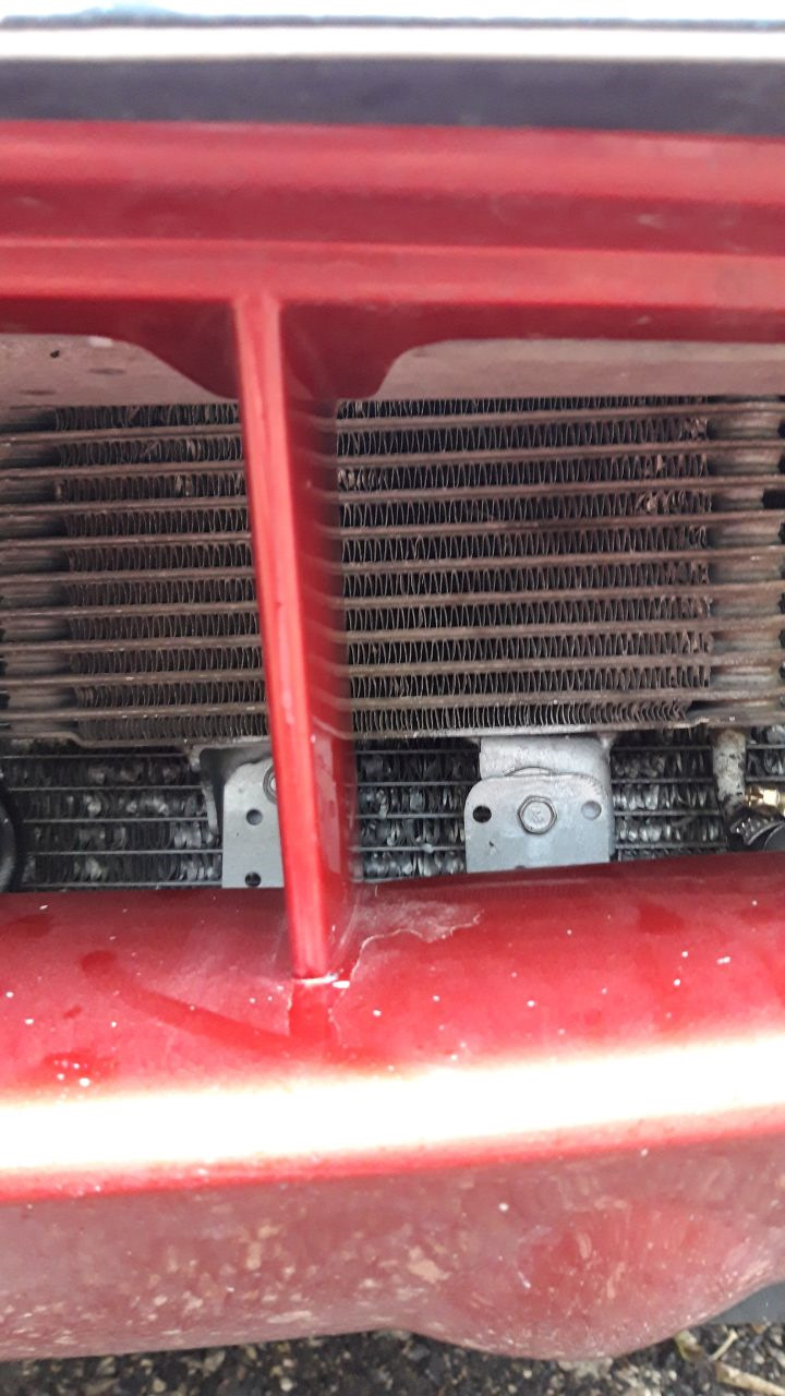

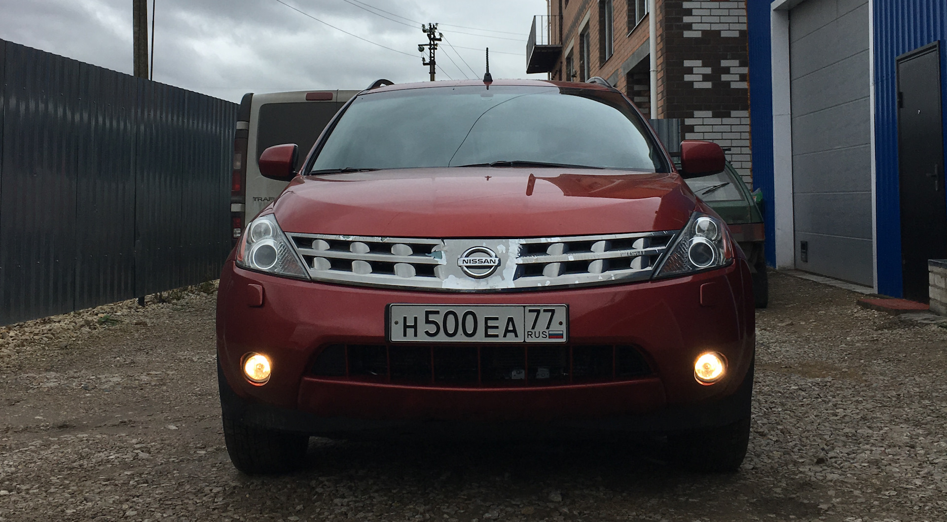

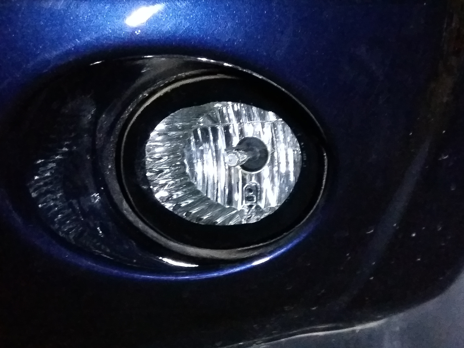

Для владельцев Murano Z50 не секрет, что штатный "биксенон"(дальний свет управляется заслонкой), мягко говоря не очень. В связи с этим нами было принято решение установить ПТФ (NSLNS01818) с выносом радиатора охлаждения вариатора.

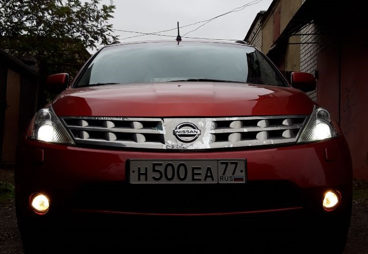

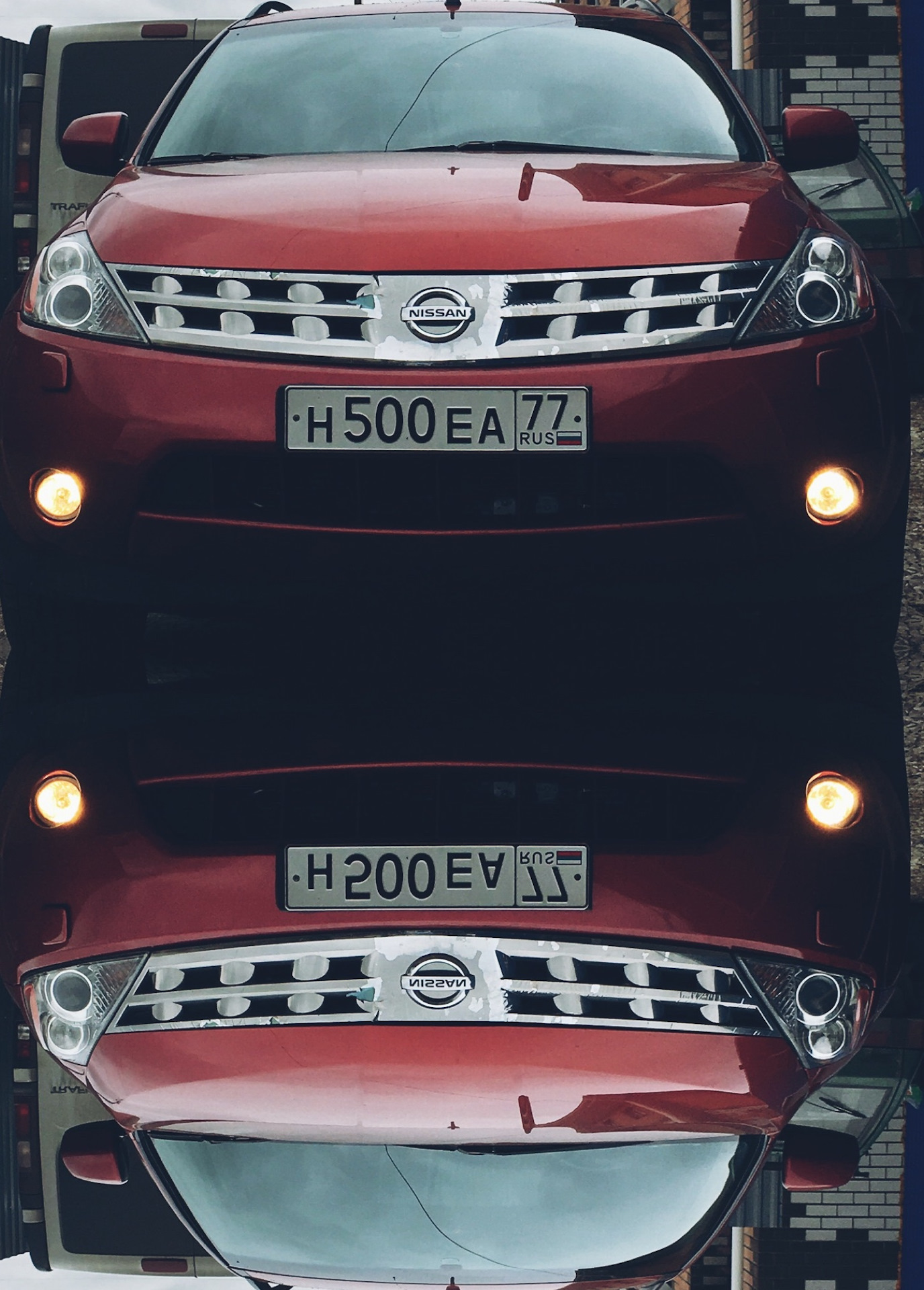

Подсмотрел как, что, где, по чем у andre585, спасибо ему за полезную информацию! В ПТФ (NSLNS01818) оставил штатный галоген установлены лед лампы 2100Р за пару. По сравнению со штатным галогеном небо и земля, рекомендую. Света стало больше, но в перспективе наверное буду улучшать головную оптику и вероятно установлю ксенон в ПТФ.
Плюсом махнул еще и решетку радиатора на TYG DS07247GAZ (цена вопроса 3200Р). Эмблему NISSAN перенес со старой решетки.

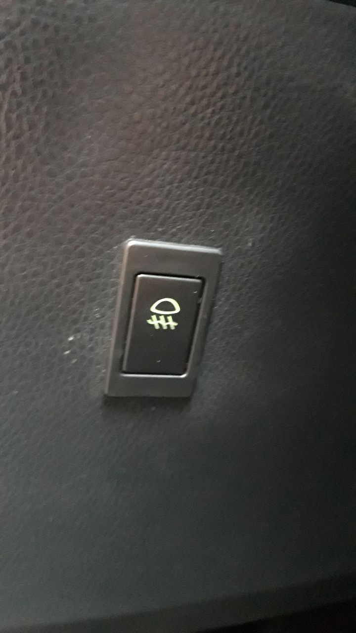

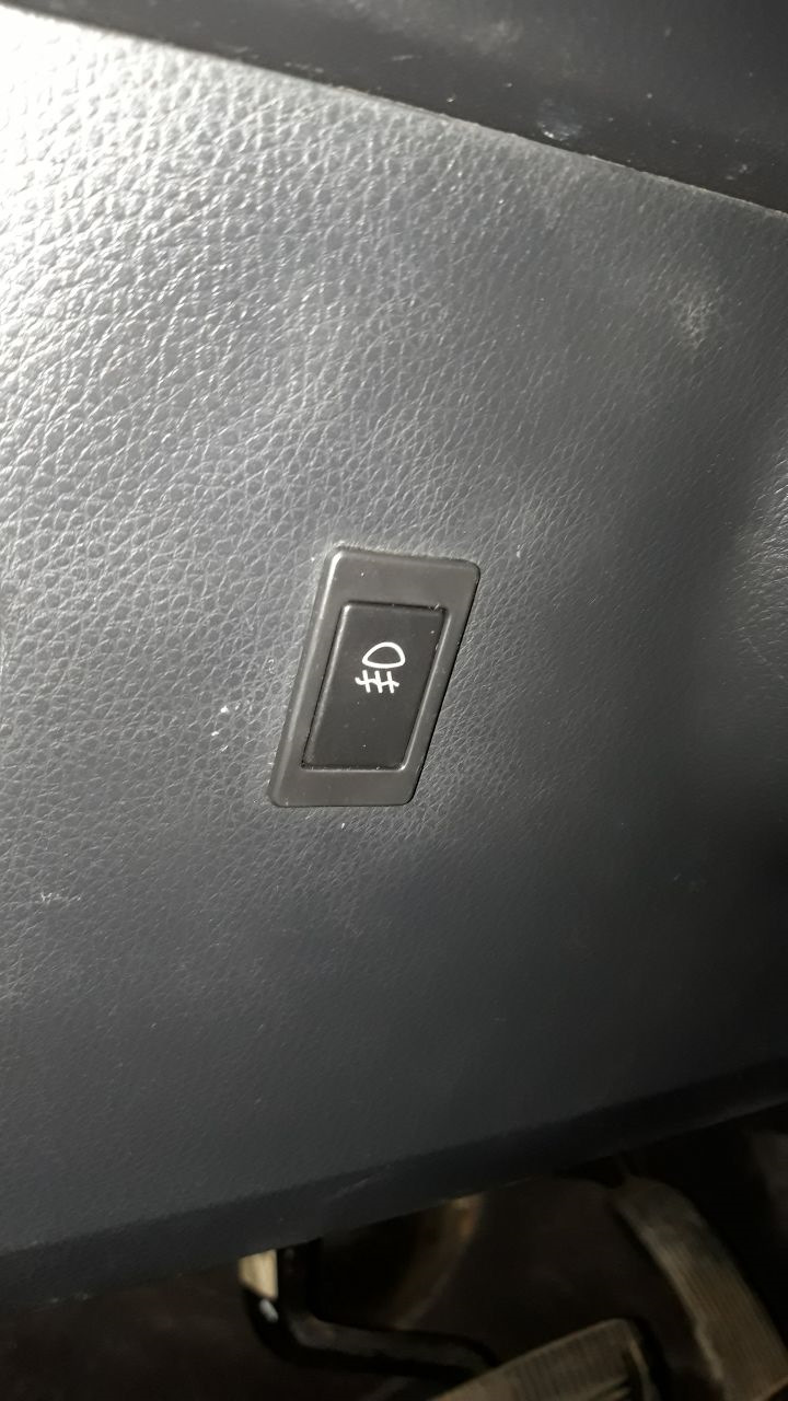

Классная кнопка, где можно купить такую ?
Убрал штатное стекло — просто разбил вдребезги. По-другому до колпачка не добраться. И на его место вклеил вырезанное на заказ по самой туманке 10 (или 12 — подзабыл уже)) миллиметровой толщины плоское стекло. Все. Камни теперь побоку. Отпескоструится со временем — переклею новое)
Без колпачка лучше светит?
Стекло можно снять, я туманку в духовке нагревал.
Однозначно лучше. С колпачками и ксенон-не ксенон.
А я стекляшки разбил безжалостно. Они и посеченные песком здорово были, и мысль про духовку в голову не пришла как-то))
Ксенон в ПТФ — хорошее решение. Но просто поставить в них газоразрядную лампу, это полумера. Эффекта большого не будет. Существенную часть света "съест" колпачок, прикрывающий лампу. Я на прошлом Муранчике решил проблему слабеньких туманок, удалив этот самый колпачок. Эффект был очень заметный. "Эффекта электросварки" не возникло совершенно. Встречных не слепит. Но дорога освещается заметно лучше.
На нынешнем Муре сразу же переделал туманки по проверенному рецепту. И строго 4300К. Никакой "пацанской синевы" в 6000К и выше. Даже 5000К уже совсем не тот компот.
