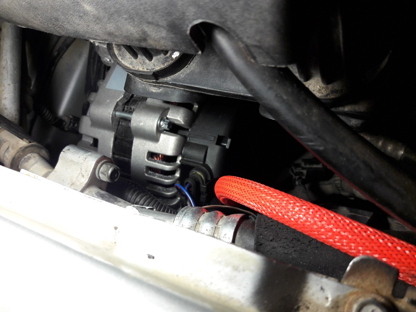

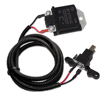

Установлен генератор WPS 253 с выносным регулятором. Штатный КЗАТЭ 90А держался месяц. На штатном реле-регуляторе изначально напряжение было 13,4. Позже сменил на 3х-уровневый Энергомаш 67.3702-02.
Три уровня: 13,6-низкое; 14,2-номинальное; 14,7-высокое, по факту на самом высоком без нагрузки — 14,3. Плюс ко всему, пружины щеток стали выдавливать саму площадку, куда подпаивается провод, она в свою очередь, крепится в пластик зубцами на ребрах. Щетка выдавливает площадку, соответственно плохо прижимается к якорю, пропадает заряд. Изделие внешне выглядит крайне погано и не соответствует цене, но свою функцию выполняет, при этом дохнет без видимых повреждений и особых на то причин. Первый такой регулятор сдох на 4 день, просто перестал отсекать напряжение. На титанате это выглядело как плавный рост напряжения с 14,3 до 15 и выше… Второй девайс служит до сих пор, на том же генераторе, но уже в другой машине. Так же пробило диодный мост и выгорело половина кольца под щетки на якоре. Случилось это после ~4ч прослушивания на приличной громкости и сходу 3000 об/мин и трек с синусом на "боевой" громкости. Зарядка пропала через 2 сек, с характерным воем генератора… Позже поставил новые кольца (350р) и мост от старого генератора 80А, и служил он исправно до замены на WPS, а ныне исправно трудится в другом автомобиле. За 3 недели, было уже поверил в безграничные возможности штатного генератора, но нет… Жил бы он и дальше, просто перегрел я его. Если откровенно не издеваться, вполне и штатный справляется с этой системой. Из плюсов штатного отмечу, что он на любой громкости, практически не влияет на поведение автомобиля, утром на холодную не насилует двигатель, просто тихо живет под капотом и не обращает на себя внимания. К слову максимальный просад был замечен с 14,3 до 13,5 на совсем уже неприличной громкости на треке с синусом. C WPS 253 просад 0,2 при тех же условиях и это, наверное, единственный плюс. Из особенностей WPS отмечу, он сильно зависим от оборотов и температуры. При температуре около 0 и ниже выдает 15,0, прогретый — 14,0. К примеру пригнал вечером машину прогретую, напряжение 14,0, утром заводишь холодную, генератор пытается загнать этот 1 вольт в титанат, душит мотор, жжет бенз, приходится на холостых греть, пока не прогреется немного генератор и не подзарядится титанат, согласитесь не кайф. Про обороты: едем по трассе, обороты 2500-3000, выставили напряжение 14,5, заезжаем в город — светофоры и пр., обороты ниже — заряд падает до 14,0. Хуже когда в городе выставляем 14,5 и выезжаем на трассу… Ну или вечером оставил на регуляторе 14,5 и утром в этом же режиме запустил двигатель, итог — напряжение выше 15В. Поэтому приходится больше внимания обращать на генератор — в этом основное неудобство. Ну и когда пошла нагрузка — заметно осаживает он машину, особенно при движении с громкой музыкой, немного подергивает машину в такт басу.
Устанавливал в г. Волгоград Бородинов Александр, переделывалось штатное крепление генератора под WPS и немного из окружения генератора, а т.к. приора с кондиционером, внедрить его самому в гараже задача непростая, поэтому доверил человеку, который и не в такие места генераторы ставил. Он же делает выносные регуляторы. Оставлю ссылочку на профиль ВК, может кому пригодится…

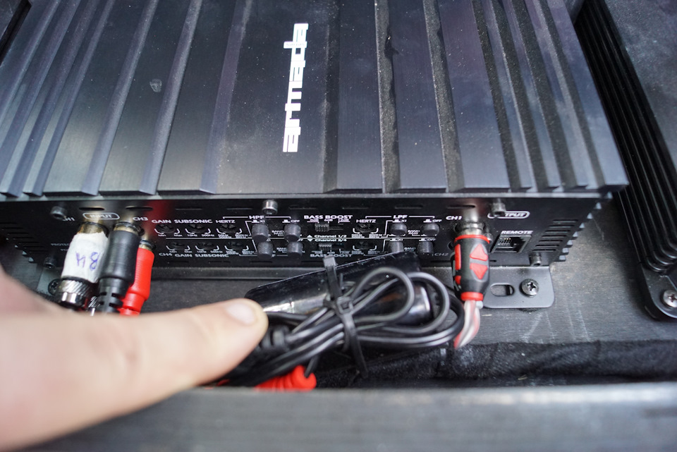

Это что касается мидбасов, далее… Ушел в защиту и не вернулся второй из двух Oris PA-170.4. Предыстория: катались мы первое время и по 2 и 4 часа подряд, на невменяемой громкости — перегреть усилители не удавалось. Больше всех грелся нижний 170.4 в нише запаски, который работал на миды, меньше верхний, который на СЧ, ВЧ и меньше моноблоки, которые практически всегда оставались теплыми. После того, как сдал в ремонт DST NM-25.1 и Loud Sound LS-65 (про них позже), возвращался домой с двумя DST в левой двери от моста нижнего 170.4 и рупорами в 2 Ома на 2 канала верхнего 170.4. Не скажу, чтобы слушал громко — слушал долго, суммарно система не выключалась порядка 9 часов. В районе г. Михайловка заметил, что не работают сабы, пошел посмотреть, в чем причина. Открыв фальш увидел, что моноблоки и Oris верхний в защите (горит диод protect). Oris нагрелся так, что нереально руку держать, причем рупора играют, как ни в чем не бывало, при индикации защиты. Выключил, дальше дорога без музыки… Утром открыл фальш, все остыли, включаю — все работают, Oris на рупора в защите. Пошел перезапустил, возвращаюсь к багажнику, а там с 4х-канальника дым идет. Далее, когда подключали поканально на второй Oris PA-170.4 миды последовательно (8 Ом) на канал и рупора последовательн (8 Ом) на канал, выявили косяк с отваливающимся каналом. Поканально это звучало, как плохой контакт на динамиках, правая сторона то играла, то молчала (миды). Кстати при загрузке всех каналов в 8 Ом усилитель практически не греется. Но и не играет практически (в сравнении с тем, что было конечно же), хотя для повседнева достаточно. Два из двух, по отзывам отличных усилителя, ушли в ремонт. Я везунчик, знаю.

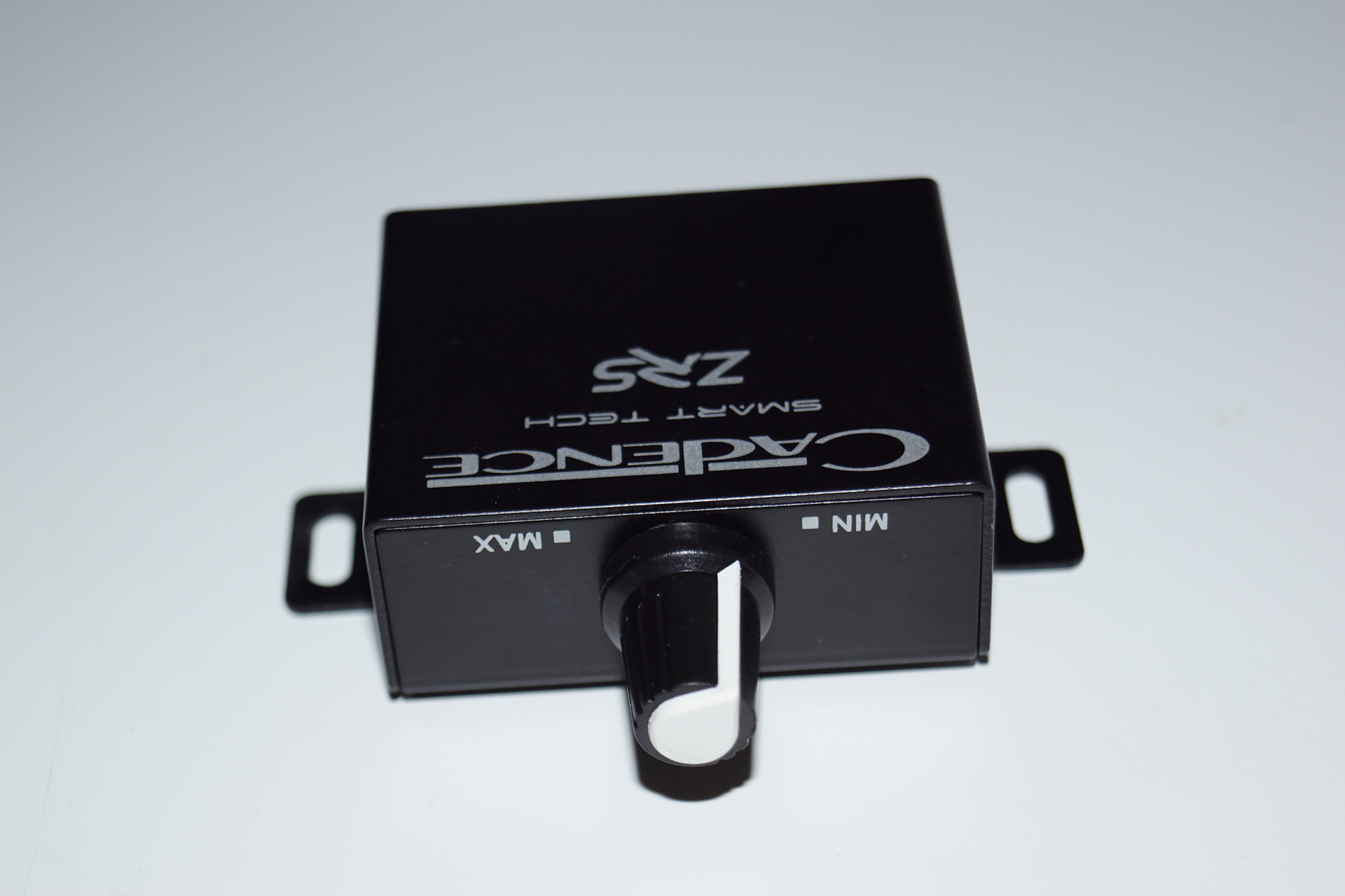

С этим определились. И вот мы, наконец, подходим к теме сего сочинения, представляю Вашему вниманию усилитель Cadence D2500M серия ZRS.
Инструкция Cadence из комплекта.
Вот такая штукенция попала в руки, инфы по ним мало, из фоток — только внешка. Из фишек: есть функция контроля клиппа на выходе, не индикация, а именно ограеичение уровня сигнала. Дисплей на котором отображается информация о температуре усилителя, информация о клипе и защите, они мостятся до четырех и более штук, а так же он красивый и китайский)))
Я когда искал информацию по этому усилителю, больше нашел на Cadence Daytona и почему-то был уверен, что ZRS, как и Daytona сделан в США, ан нет, ZRS made in china. Но раз уж купил, почему бы не поставить и не послушать…

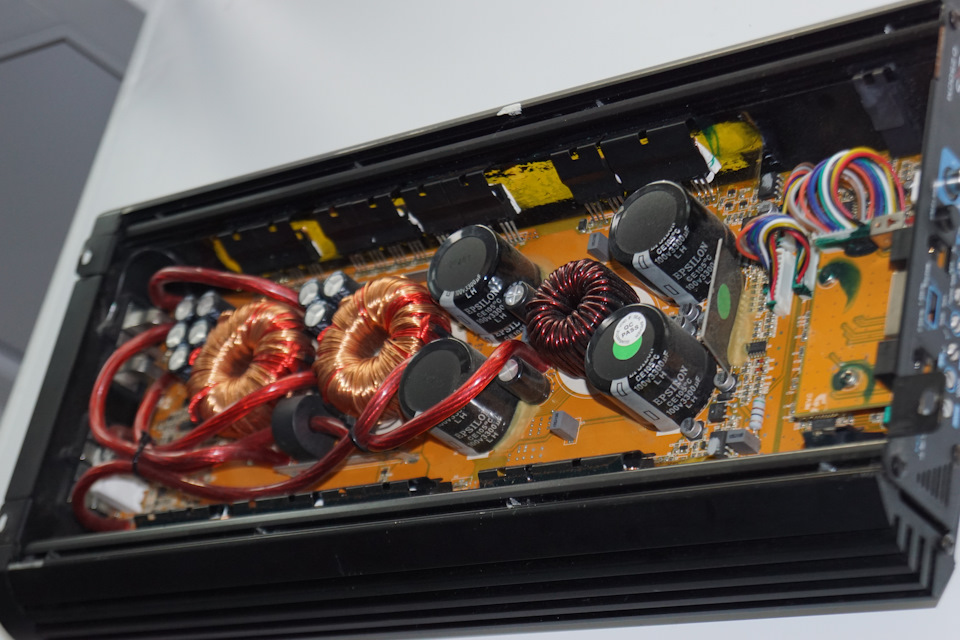

интересно что внутри cadence серии zrs это абсолютно тоже самое что kicx серии qs, только у kicx цифра в названии соответствует мощности в 4 ом, а у каденса в 1ом
Плата однозначно та же, только другой корпус, возможно подняли напряжение БП и отличаются чуть по функционалу. А так похожи конечно.
