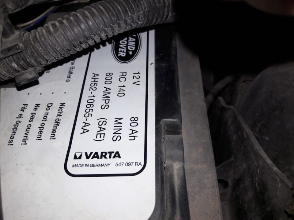

С наступлением холодов на дисплее появилась надпись о низком заряде аккумулятора. Соответственно вебаста не запускалась. Решил не оживлять старый, так как ему более 5 лет.
Спасибо Эльдару Darik0589 за совет в покупке Exide ek800. AGM аккумулятор.
Чуть не купил не совсем подходящий на последний рестайл экземпляр ea852, который подходит только на дорестайл.
Взял у официального представителя в южном порту. Сдал свой старый и получил скидку 1000 рублей. Перед сдачей померили ёмкость прибором, из 800 осталось всего 500.
Снял аккум сам (рекомендуют снимать сперва минусовую, а потом плюсовую клеммы), а вот поставили они его мне сами, померили утечку и заряд от генератора.
Только после этого дают продленую гарантию на 1,5 года в плюс стандартной 2 года. Фишка еще в том, что бы подтверждать эту продленую гарантию нужно приезжать на поверку каждые пол года и ставить подпись/печать в талон. Жесть конечно.
Ну и следует сказать, что я немного не разобрался в теме и купил аккум 18го года. Хотя на наклейке указан 19й.
Не сильно критично, но нужно было сильнее заморочиться и поискать посвежее.
В итоге 9600р.-1000р.=8600р.
Осталось прописать через SSD замену)))

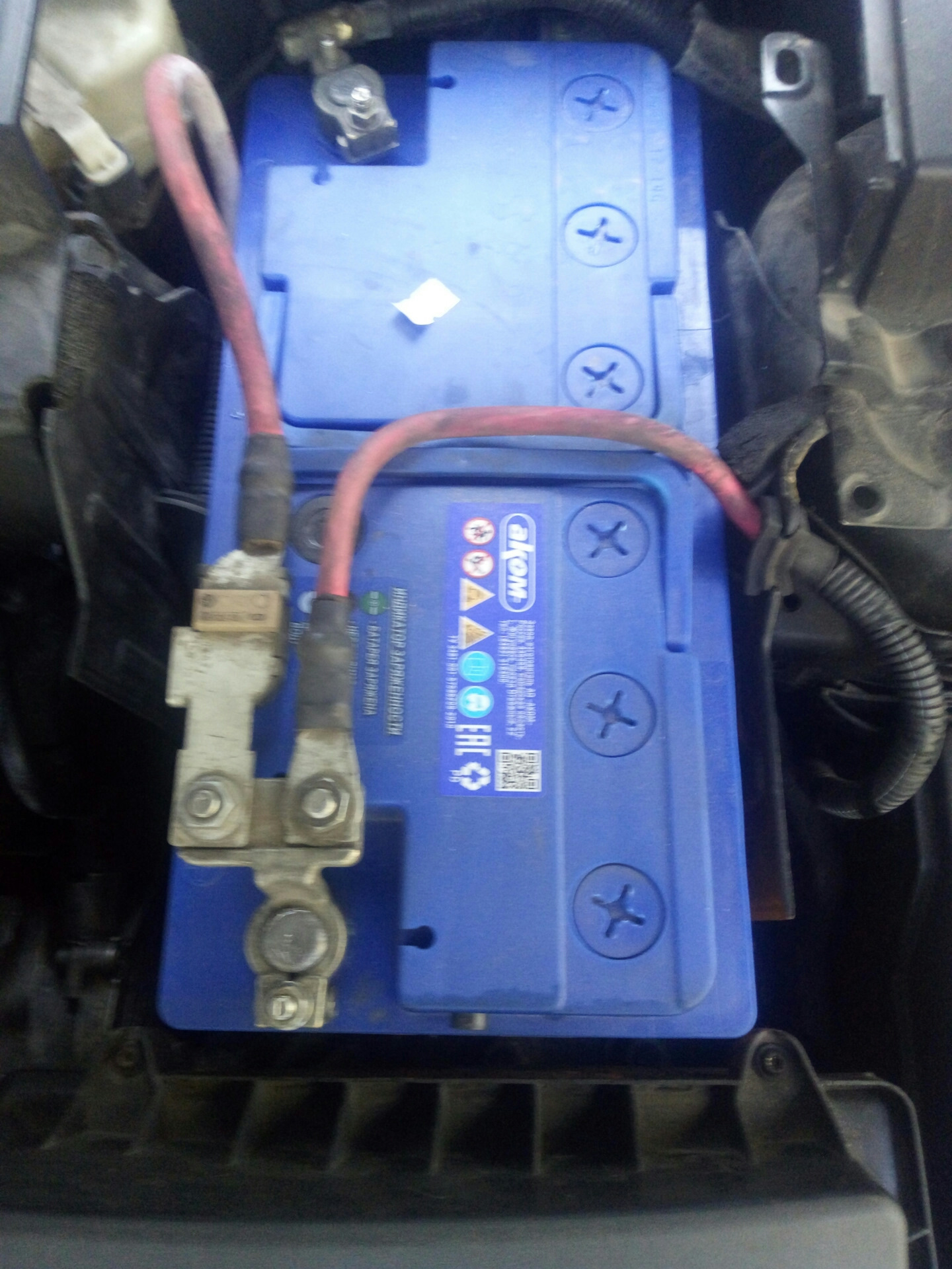

У меня обычный Ca/Ca, заменен в 17 году.
Я чуток расстроился, что не штатный AGM, когда обнаружил этой осенью.
Но проблем нет, ни с закипанием, ни с запуском, ни с вебасто, даже вторую зиму.
Дополнительно не обслуживаю, не заряжаю.
В любой момент может потечь, я же сказал бывают случаи. Не прям поголовно у всех. самому по логике нужно подумать и уже ставить
