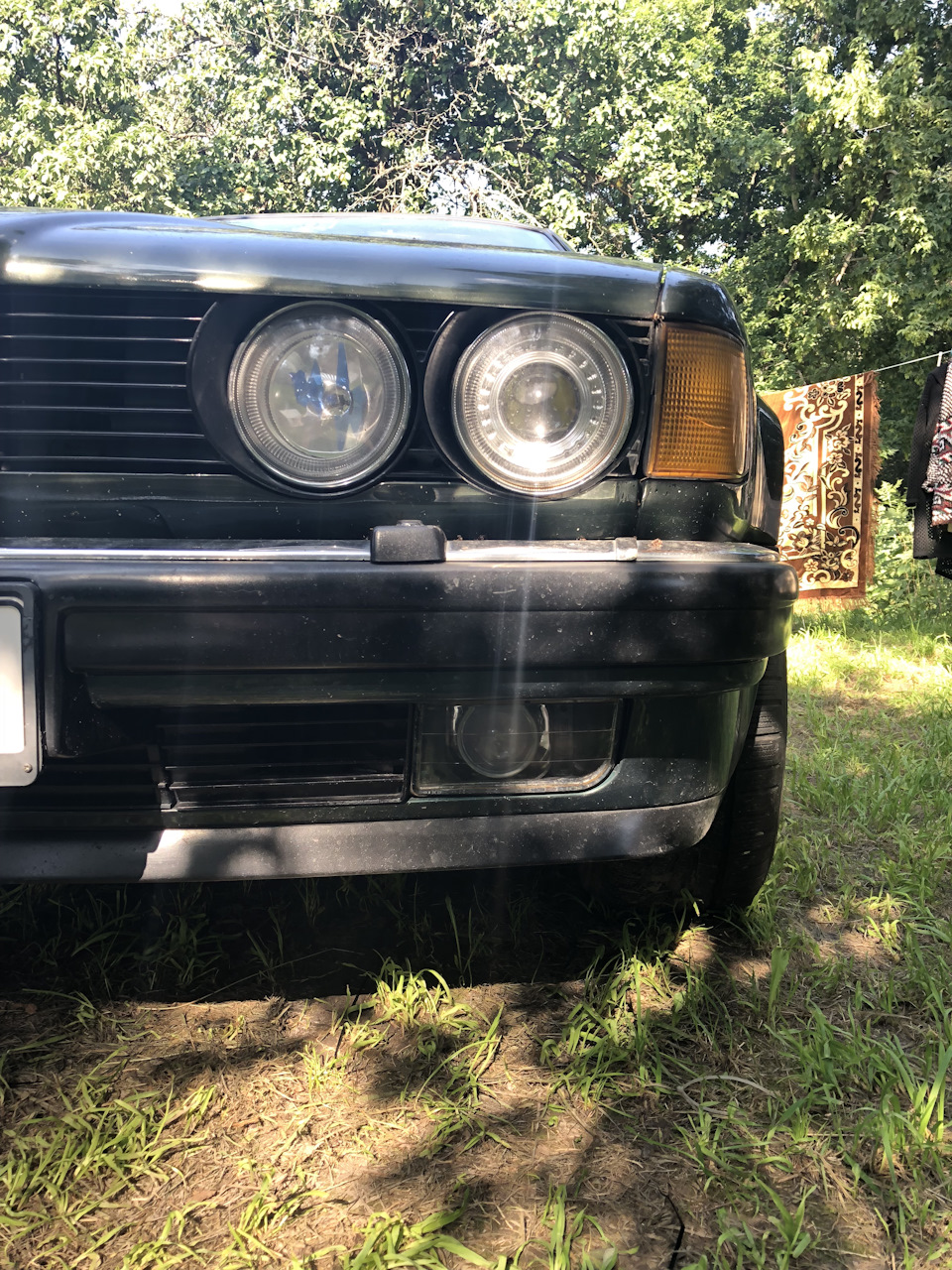

Всем привет. Ситуация стандартная, дорога и камешек из под колес встречной машины… Так как головной свет, не ориг, а DEPO с прозрачными стеклами, давно хотел поменять стекла на противотуманках на прозрачные… Само собой, жизнь подсказала когда это сделать…)))
После демонтажа стекла
Новые стекла, сразу пара
Внутри все вымыто, а пластиковая часть внутрянки — покрашена
Уже на машине
Вообще не информативное фото…))) Но объективно понятно то, что старые туманки нужно мыть внутри… Свет от туманок, теперь нормательно светит)
Я на своей тоже после камешка менял стекла, на Depo, но с рисунком, похожим на оригинальный. Клеил кстати на 3M полиуретановый герметик. Уже 5 с лишним лет прошло. Все ок.
