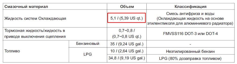

А не подскажите сколько надо антифриза? В инструкции написано около 5л (или я неправильно понял), а тут бортжурналах люди берут 2л.
Скорее всего вы имеете ввиду 2 литра концентрата, он разбавляется 50/50. А так, наш объем 5.1 литра.
Понял, спасибо! То есть 2л концентрата будет мало? Что будет если 2л концетрата и 3л воды?
Если сливать только через нижнее отверстие самотеком, то выльется около 4 литров. Если промывать, то естественно намного больше. Смешивать разные сорта не рекомендуется.

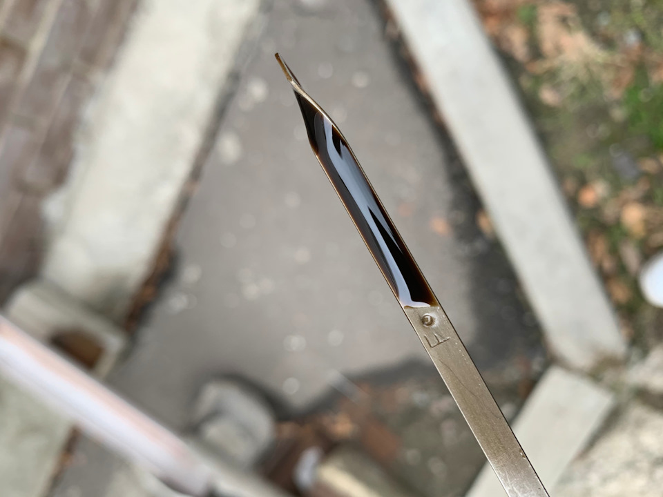

А по цвету моторного масла не подскажите? Вот сейчас вот такой цвет, достаточно черный, я так понимаю давненько его меняли.
Заранее извиняюсь ;) или масло говно или уже 20.000 прошло. Советую менять на 10.000 км.
