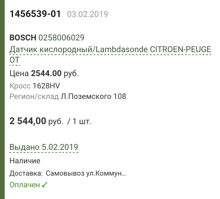

Лямбда-зонд, нужна помощь, оторвало, и я ездил без него, наверное расход был 20)))Кто какой ставил?

На 2.0 взял новую за 50дол не хотел ничего колхозить и тд
Вторую лямбду, которая после каталика стоит, ставил эту
У меня был обрыв кабеля 1-й лямбды, ставил FAE, конектор, длина шнура все как надо, и ошибок нет.
вот такую ставил www.drive2.ru/l/515233073994924066/
Это и есть универсальный
ну дал ссылку на всякий) именно!
без лямбы я ездил, она в аварийном режиме, особл не едет ну и расход не 20, а около 15
Жирный расход)))
ставил себе универсальную бошовскую, пока работает.
Думал тоже взять универсальную
На 1.8 16v мотор когда был .брал Бош от ваз .работал без проблем .
Бош это понятно, а чего от ваз?
Потому что оригинал стоил денег, а аналоги по сопротивлению для ЭБУ Пежо была бош лямбда от ваз инжекторной
Артикул не подскажешь?)

у всех лямбд принцип действия одинаковый. По количеству кантактов разница. По факту лямбда одна и та же подходит на много марок))
Кроме количества контактов, Есть ещё разница по сопротивлению. Тут на драйве все расписано давно. Я брал бош от ваза и гильзы для обжима проводов, так как фишки разные
