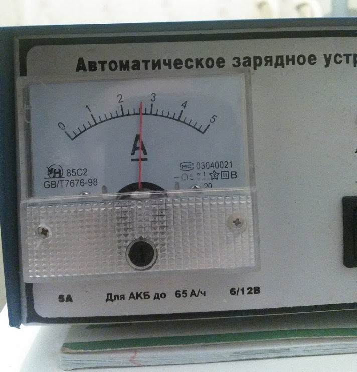

В феврале 2016 г. брал тюменский аккумулятор, а именно Tyumen Battery Premium 77 А/ч. До сих пор эксплуатирую, т.е. ему скоро будет 4 года. Морозными ночами ставил на всякий случай на автопрогрев. Но в середине этой осени, я не смог завести машину, а было всего около -2 градусов. Хорошо дело было на выходных! Притащил домой на зарядку, начал заряжать, минут 5 прошло, потом думаю такой — надо бы проверить электролит, начал гуглить как проверить, какой должен быть уровень, откручиваю банки, гляжу — а электролита-то нет! 0_О Хорошо хоть пластины были влажные, долил дистиллированной воды, поставил на зарядку на ночь, около половины суток заряжался. Продержал бы дольше, но дома 3-летняя дочка, а при зарядке выделяются вредные пары, на ночь приоткрывал окно для проветривания. Итак, аккумулятор заряжался ночь, но судя по шкале до конца не зарядился… Времени было мало? Но чуть позже я обратил внимание что моё зарядное устройство поддерживает аккумуляторы до 65 А/ч :/
Но тем не менее заряда хватило чтобы с пол-оборота завести машину :) Позднее на ТО про аккум сказали что он все тесты прошёл, но надо подзарядить.
Зарядное устройство понятия не имеет, какая емкость аккумулятора по паспорту, ему вообще всё равно что заряжать. Оно может выдавать ток до N Ампер. Просто аккумулятор с большей ёмкостью будет заряжаться дольше, вот в всё.
Непонятно, куда девался электролит или вода. Если он обслуживаемый, надо бы проверить плотность электролита в банках. Ну и зарядить до упора разок.
