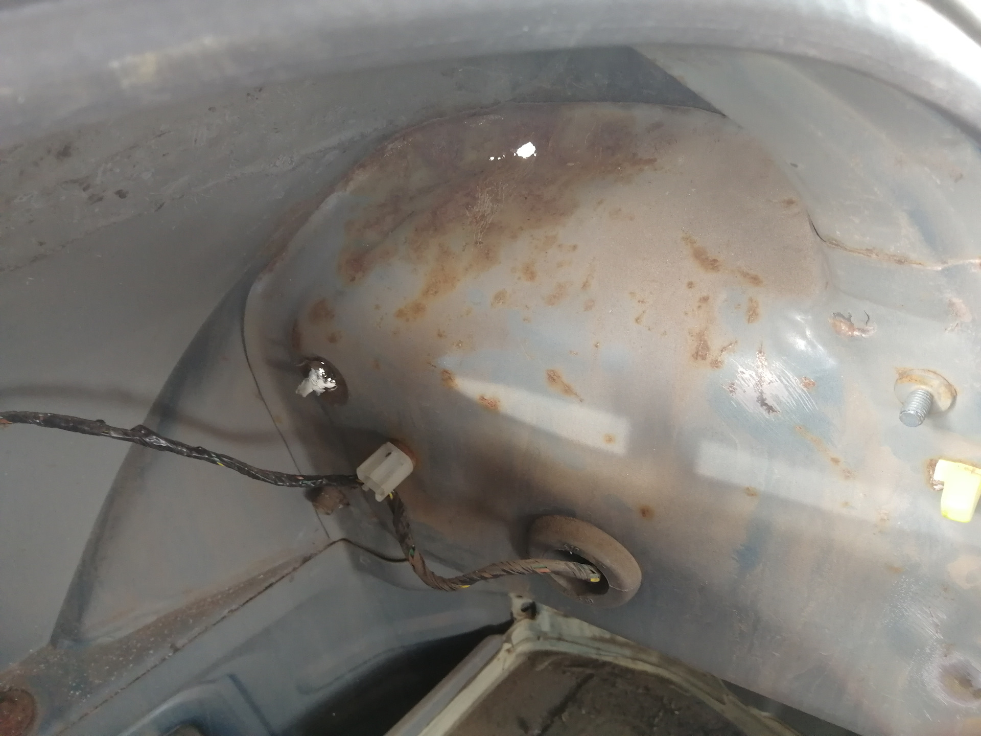

Это под левым фонарём, не битое место, ни намёка на коррозию

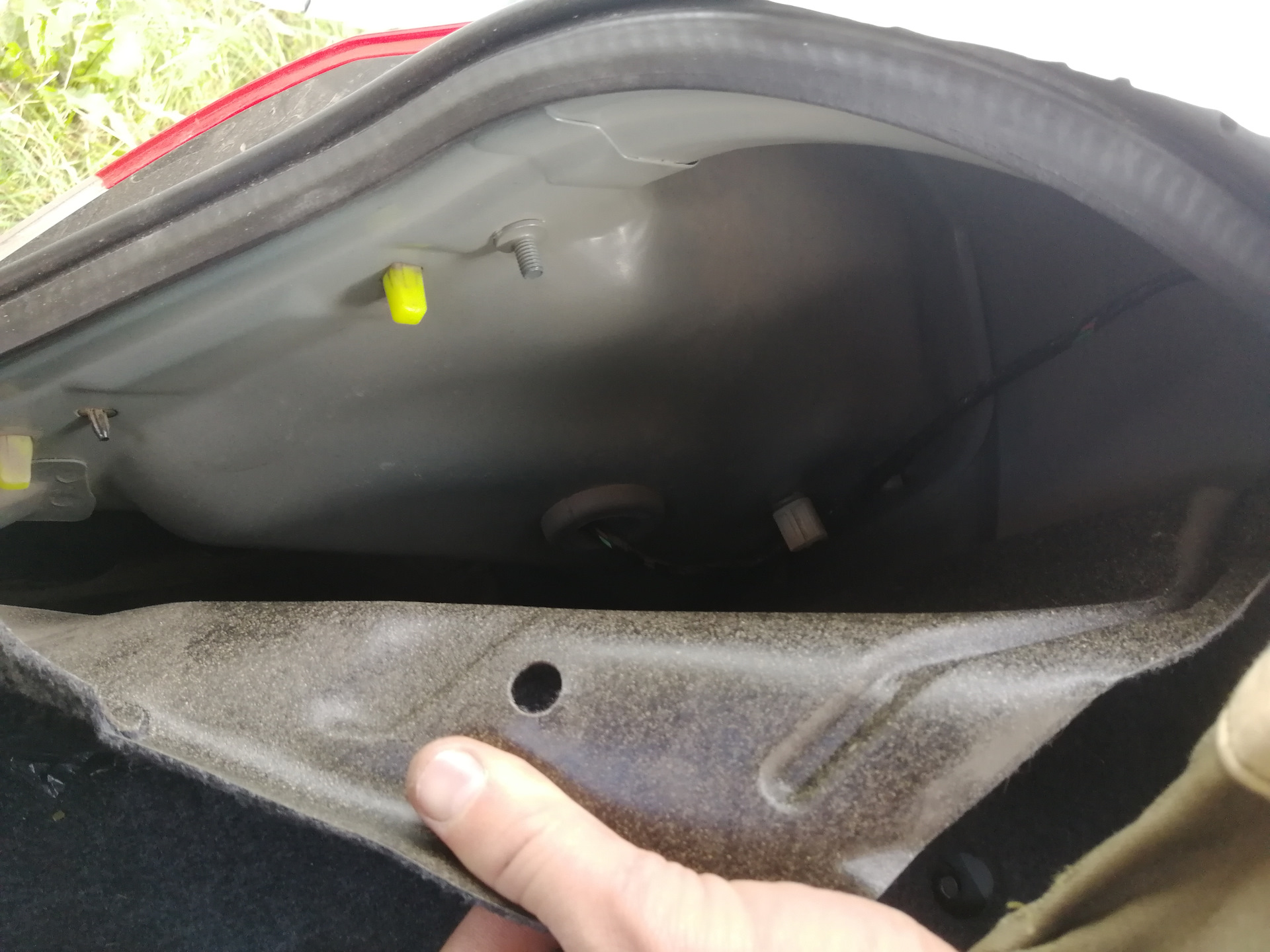

Это под правым фонарём, единственное битое место, здесь и пошла коррозия.Крыло целое, а вот под фонарем уже дырка. Как мог зачистил, покрасил с балочика кислотным и акриловым грунтом и краской не в цвет. До лучших времен пойдет.

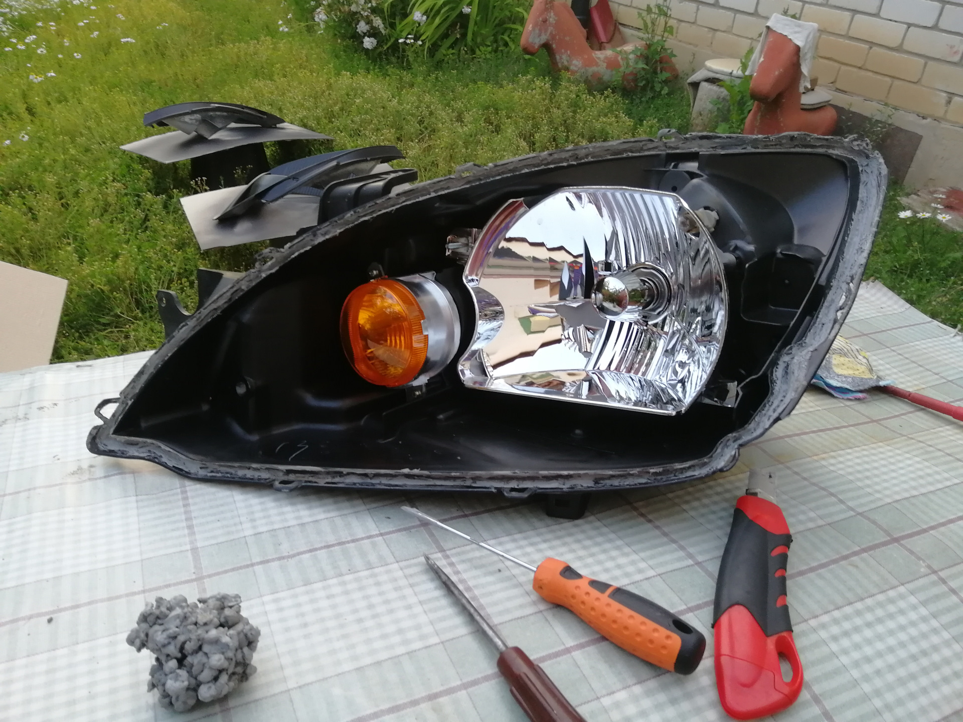

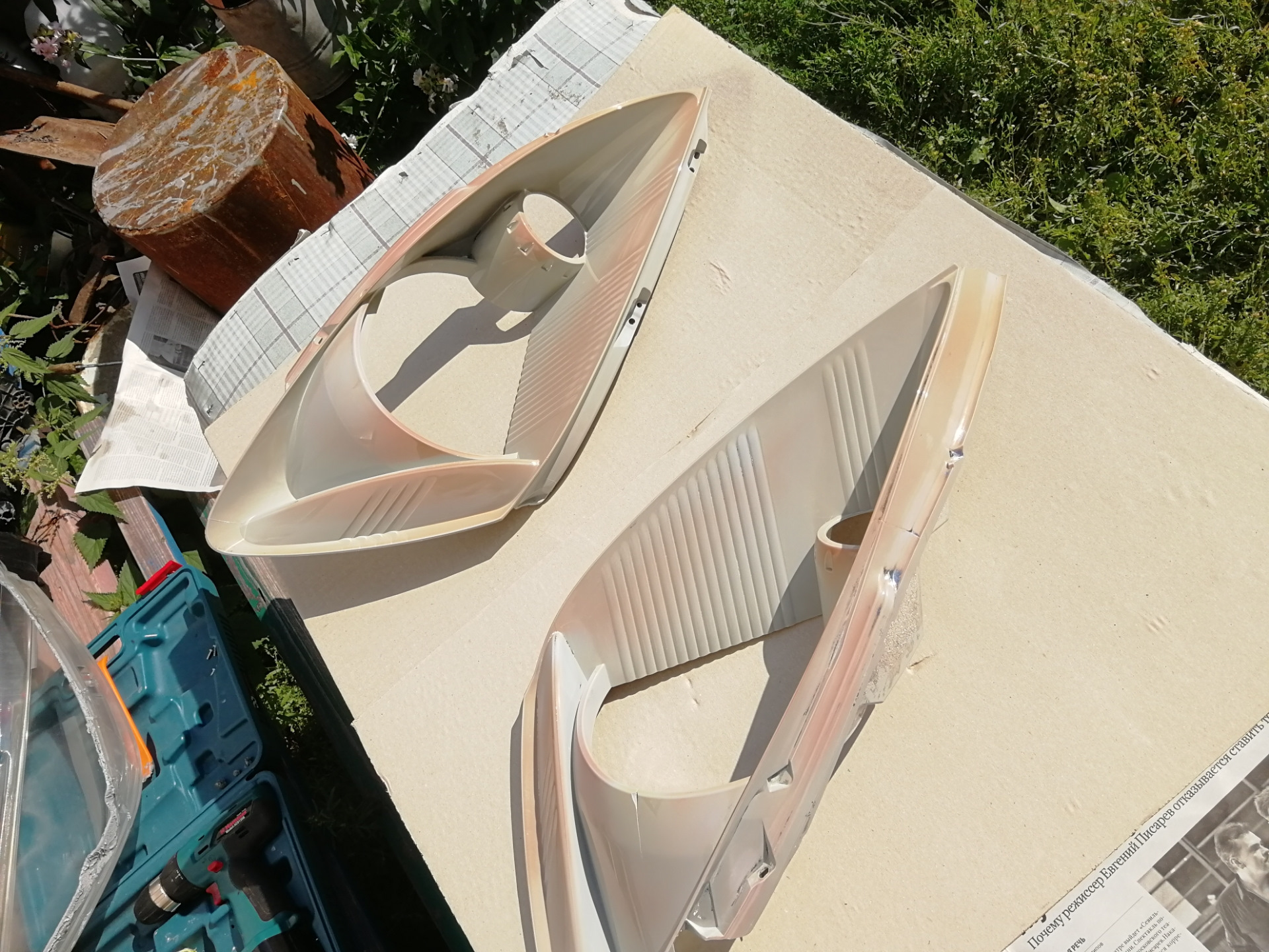

Самый гемор это удалить старый герметик, пол дня провозился. Многие клеют на старый герметик, я же опять заморочился, собирал на новый чёрный бутиловый герметик
Когда разобрал фары обнаружил, что отражатель местами облез и пришлось как-то выкручиваться. Нашёл в гараже алюминиевый скотч термостойкий, проверил на огне и заклеил как мог аккуратно. Светить хуже не стало, не заметил
Хром отлично снимается средством от засоров

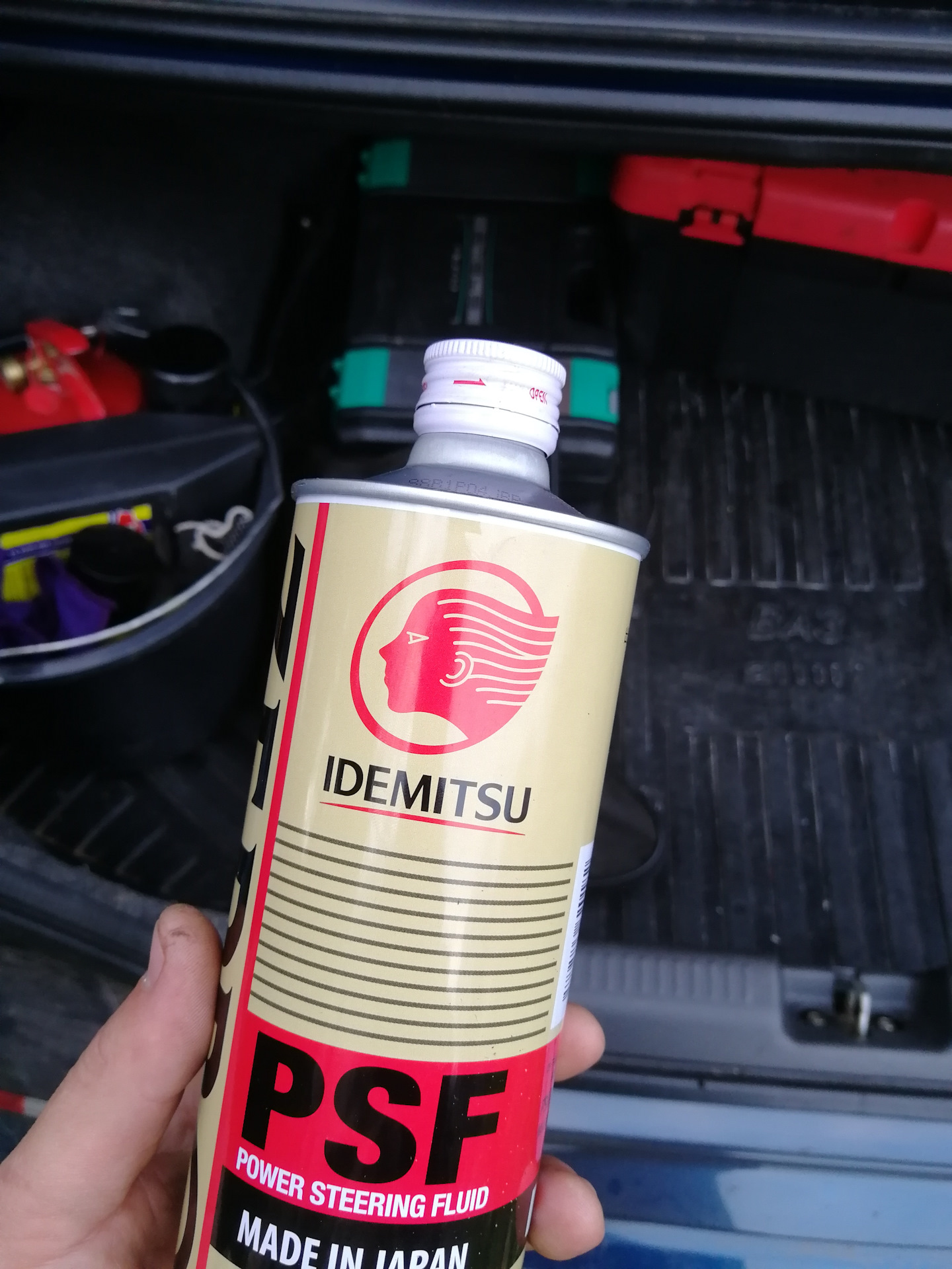

Заменил масло гура, друг помагал крутить руль. Многие льют атф и не парятся, я чет не рискнул. Брал 2 литра, бачок промыл бензином, затем сполоснул новой жижей. Часть новой псф залил и промыл систему, затем литр залил. Никаких изменений от проделанной работы не заметил, хуже не стало и ладно))

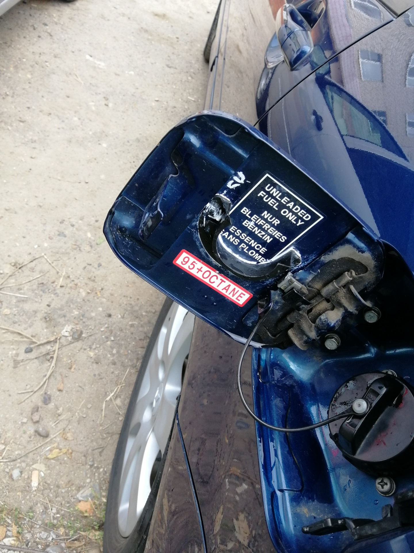

Приклеил на жидкие гвозди держатель крышки бензобака от Ниссана. Бортики этого держателя крышки подрезал, чтоб прилегала хорошо.Очень удобно, я доволен, держится капитально

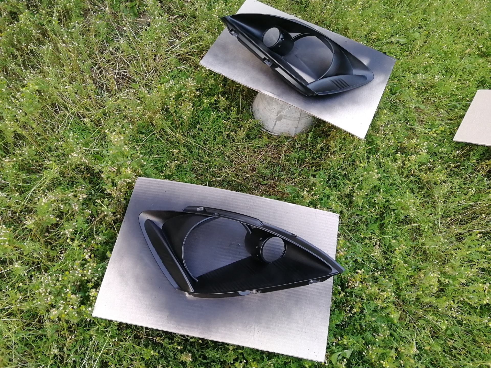

Многие не заморачиваются, красят просто краской, я же красил с грунтом по пластику и матовым лаком покрыл
Общий вид мне нравится, с темными масками однозначно красивее и агрессивнее смотрится. Вот только блин, если в упор смотреть, то палевно, видно скотч, полирнешь стекла, ещё более палевно будет. Восстанавливать отражатели дорого, уже узнавал, плюс гемор со сборкой и разборкой.Короче как разбогатею куплю новые депо с чёрной маской, а пока как-то так
Ну я буду разбирать фары где то через месяц тогда будут отражатели. Я себе линзы ставить буду, хорошие отражатели сниму продам. Плохие покрашу поставлю!

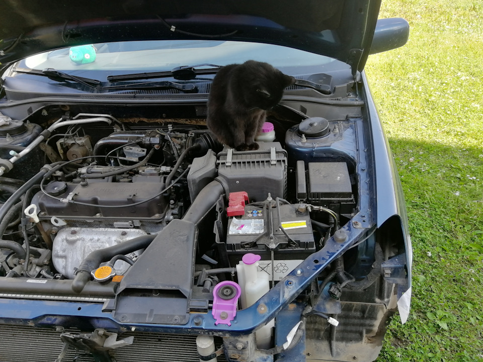

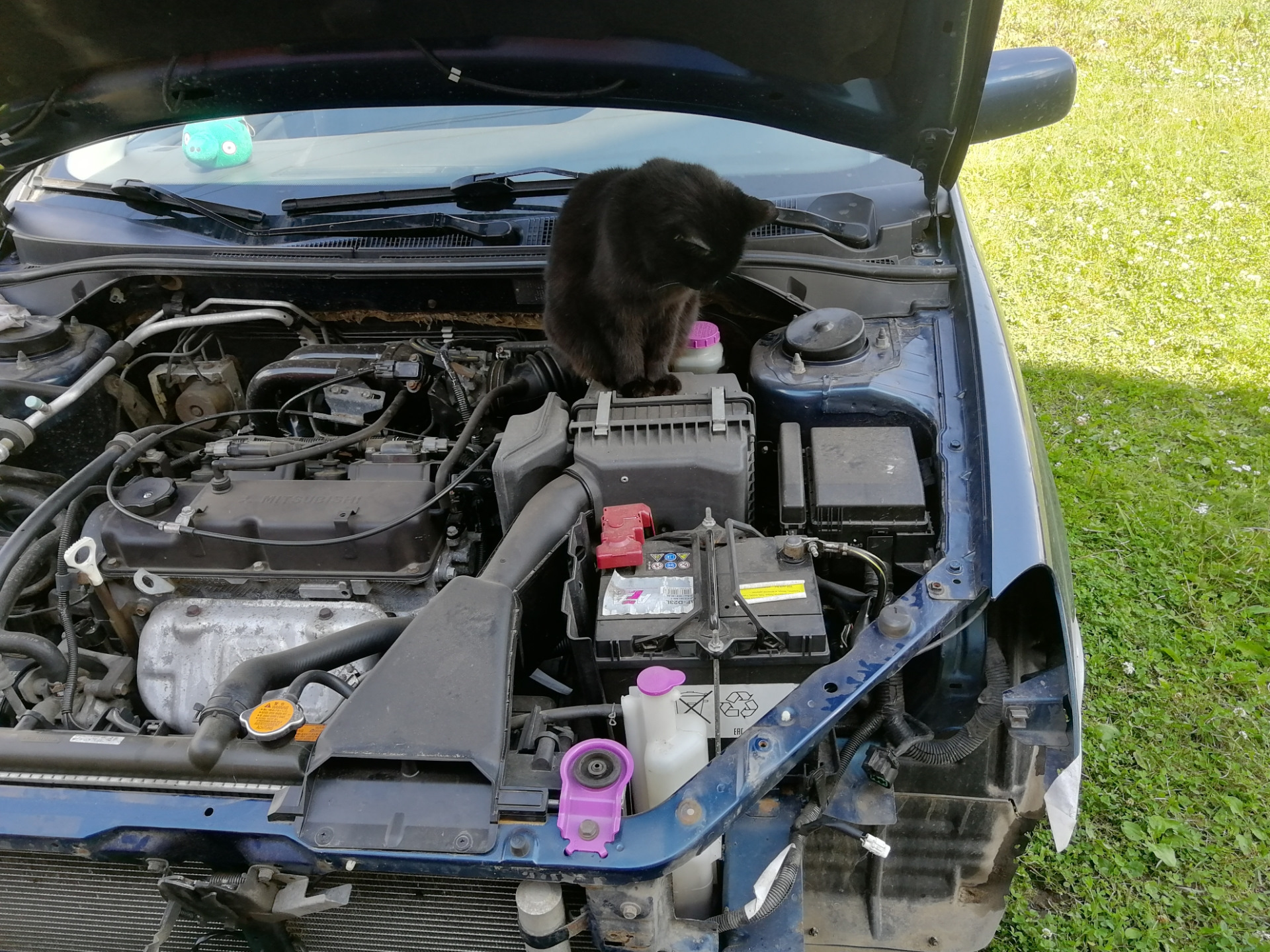

Котик :3
16 лет коту Шурику)
Кошки, если верить поверьям, садятся на больное место — пора менять воздушный фильтр))) хорошо что не на клапанную крышку сел!..
Уже поменял)
