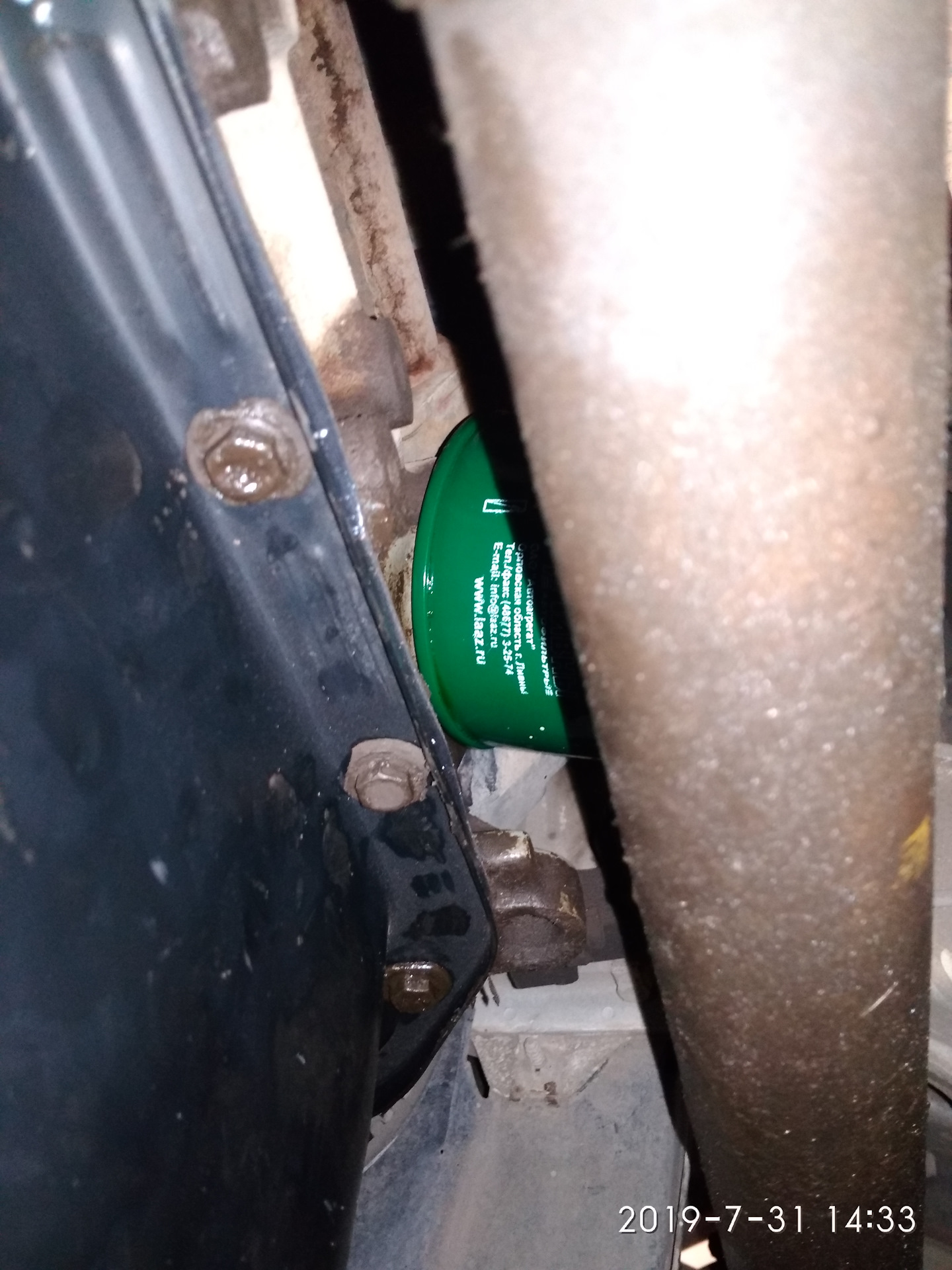

Друзья, горячий привет!
Поменял масло, была проблема с поиском моих любимых фильтров Салют. Заказал в интернет магазине vaz111.ru последние 3 фильтра — пришли в плачевном ржавом состоянии и в песке🤦.
Ладно хоть магнитная пробка сливная и форсунки омывателя шнивовские, что у них заказывал — без нареканий.
Стал искать, что поставить, хотелось с такой же продвинутой системой перепускного клапана, как и на Салюте. Нашел. Ливны Премьер ФМ 005.1012005

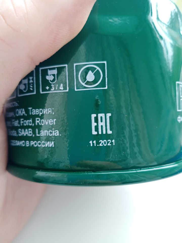

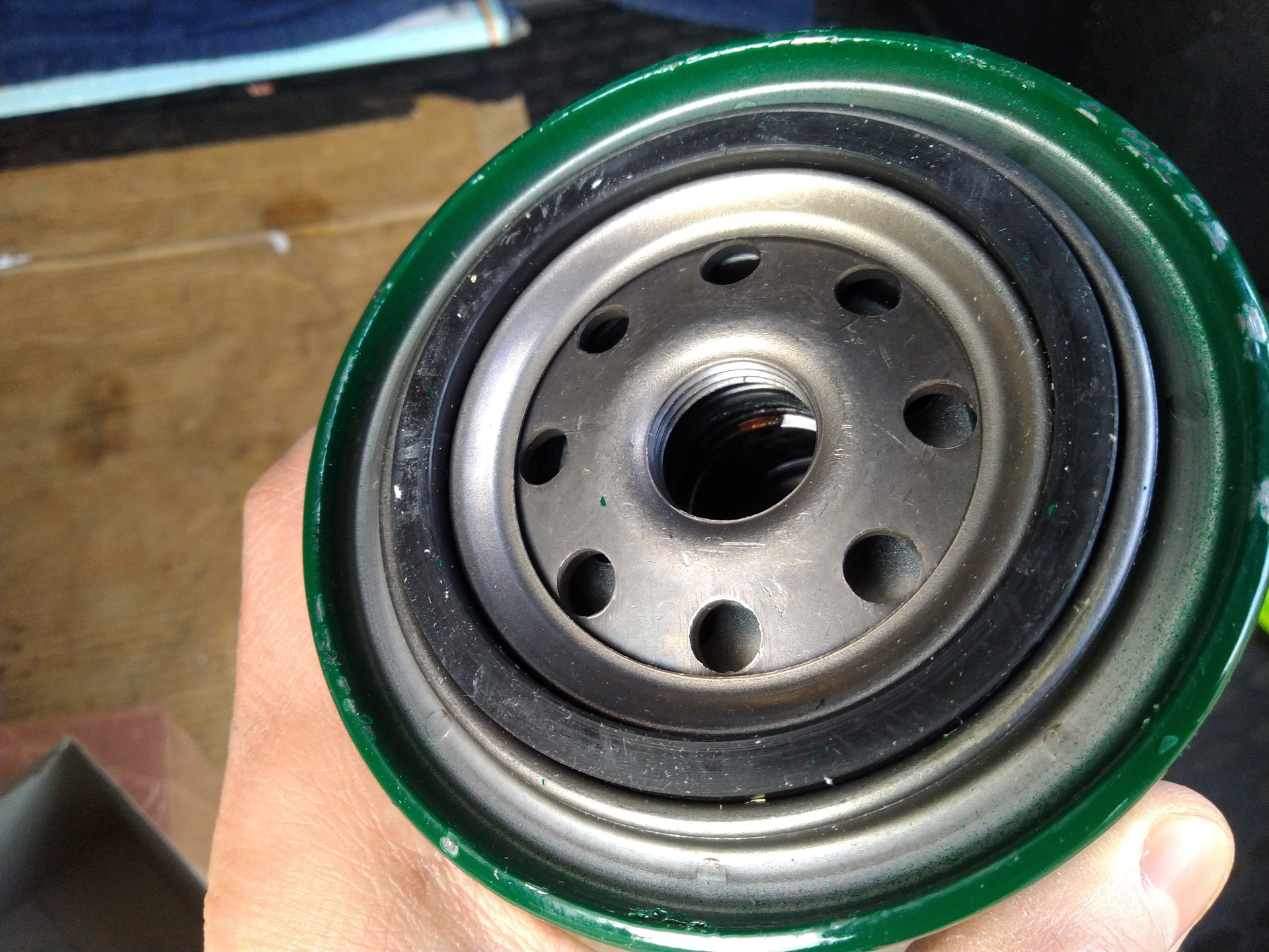

Первое впечателение отличное: фильтр больше и сделан добротно, даже отверстий для прохода масла больше.
Но сразу бросились в глаза несколько минусов в сранении с Салютом:
— 1. Упаковка — у Салюта фильтр внутри коробки упакован в пакет с маслом (я собственно из-за этого и решился его купить дистанционно-упаковка Салюта заводская — отличная!) Премьер же — фильтр просто лежит в коробочке.
— 2. На фильтре Премьер нет даты производства и номера смены. На Салюте всё четко — страна должна знать своих героев))).
И если с этими минусами я готов смириться, то третий минус меня просто "вымораживает". Затянул фильтр как обычно: до упора (рука уже поднабита:))) — проехался — фильтр в масле. Грешил на резинку. Затянул со всей дури — всё также. Снял фильтр, резинка вроде в порядке, корпус тоже похоже цел. Поставил другую резинку (купил 2 Премьера) и сделал всё по инструкции: до соприкосновения с блоком, потом 3/4 оборота… Снова течет… Закрутил ещё… снова до одурения — нифига не помогло. Съемником его что-ли докручивать? Дак потом, наверное, со штуцером вместе открутится. Народ, кто ездит на этих фильтрах, что я делаю не так? Только, пожалуйста, не надо мне всяких манов и мале предлагать))) Напомню, на Салюте я проехал тысяч 90 и ни разу не возникало с ним проблем.
UPD. Поставил второй из запаса, точно такой же фильтр — не течёт! Но сопливит падла… Видимо тот же брак попался — по завальцовке. Вот такое вышло у меня знакомство с этим фильтром))) ОТК Ливны, пламенный привет! Фильтр может и хороший, но если он не герметичен — на кой он нужет такой?! В остальном фильтром доволен: обратный клапан держит отлично, лампа сразу гаснет, как и на Салюте.
Всем добра и полного уровня!
P.S.: Будете брать Премьера, смотрите, чтобы не было щели и непрокраса на стыке завальцовки. Смотрите фото:

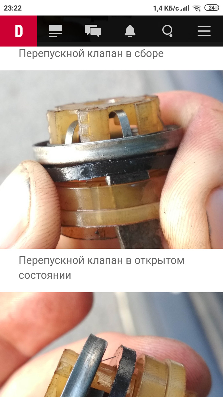

Ерунда полная, более того плюшка перепускного просто так лежит на катушке, с неслабой такой щелью, через которую какое-то количество грязного масла будет идти постоянно. Они там в качестве прокладки картонное колечко прилепили на клей, который пальцами отрывается, не это ли колечко газелисты потом находят в масляных каналах.

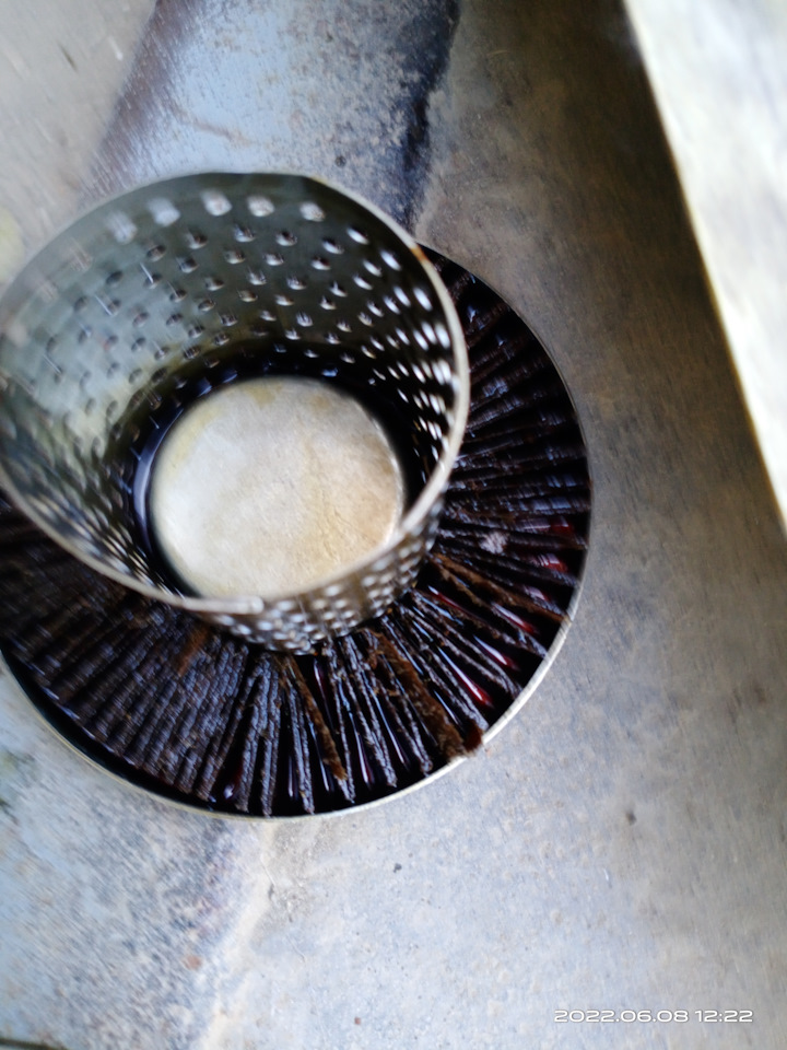

Фильтр салют разорванный давлением масла при залипшим редукционным клапаном масляного насоса. Гофры стояли ровно, всё целое, только днище выбило, фото чтобы понять, как свободно картридж располагается в корпусе, а не как базальт практически без зазоров

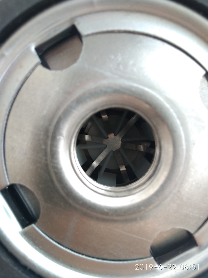

Да, я удивился, когда получил Базальт — какой он маленький! Хотя плюс этого тоже есть — его легко просовывать, такую кроху — и ничего не задеваю при установке (трубки кондея, например).
Преграды базальта для потока масла

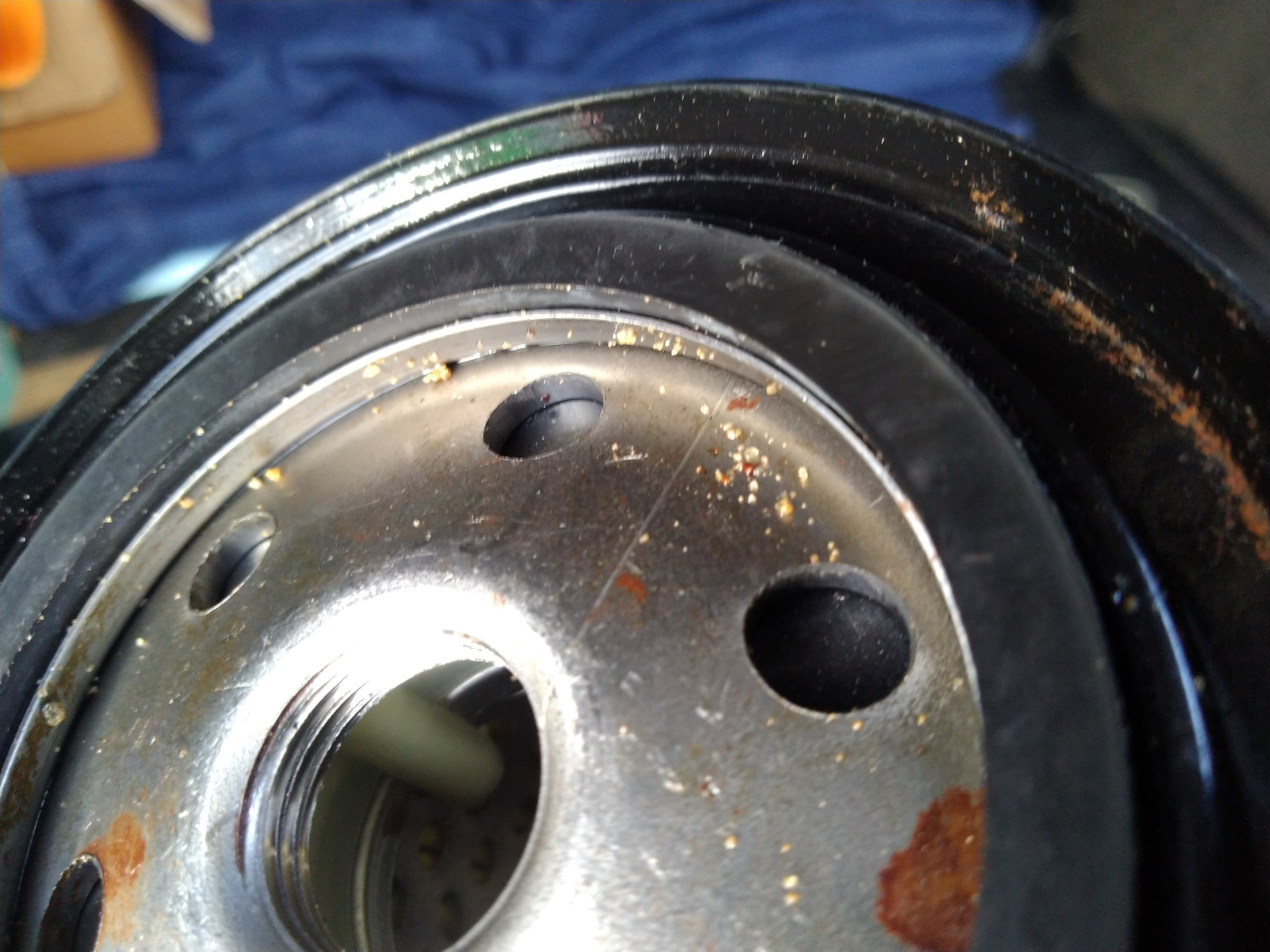

Ржавый премьер 05
Сравнение картриджа салют, попарно и Ливны премьер 05. Фото моё
Щелочки клапана базальт, фото не моё
Премьер, пузырь по завальцовке у меня
Вот и у меня такая же песня…
Тоже насмотрелся всякого на ютуб и решил на зиму ливны премьер поставить. Тож слышал, что бывает подтекают они. Не понравилась выпадающая резинка-кольцо. Тут есть еще по дороже манн американский вроде с верхним перепускным, но по дороже конечно. — w7015 вроде артикул, если не путаю. Он вроде как на форд. А салют что то в самом начале попались фотки распилов с порванной, кривой бумагой. И что то сразу отпугнуло.
Надо посмотреть свой ливны, вдруг тоже подтекает.

1. Ливны премьер 05, покупал 6 штук, два потекли по завальцовке, один (до сих пор дома лежит) изнутри засрат герметиком, один сильно садил давление масла. 5 из шести были ржавые. Задумка класс изготовление никуда не годится.
2. Базальт, один постоянно открусивался и ссал, дурацкая в общем конструкция, противодренажник стальной, имеет очень маленький ход, что для густого масла на холодную серьезное препятствие, внутри картриджа стоит нафиг там не нужная распорная металлическая полоса, и плюсом дурацкий перепускной который стоит прямо в масляном канале, по типу сеточки на раковине, что тоже ограничивает поток масла, причём всегда, так как эта пластмасска там постоянно находится, опять же в ней очень небольшие щели для прохода масла поэтому густое масло еле щимется там, и кассета прямо тютелька в тютельку с корпусом, очень узкая щель, тоже не хилое ограничение для потока масла. Вот бумага там качественная.
3. Манн 914/2 он же бош 3274 всё ништяк только бумага, тупо ватман, если мотор усратый то забьется мигом и будешь всю дорогу на перепускном гонять.
4. Манн w7015 супер сделан, но чуть длиннее, то есть если пружина пиленая не пойдет, для стоковой подвески нормально, НО, центральная туба имеет не отверстия, а просечки, и фильтровальный материал похожий по толщине на валенок (другая крайность мана), дело в том что он рассчитан на форд фокус и применение жидких масел, 5w20,5w30 край 5w40 . Там перепуск высоковато по давлению срабатывает, поэтому его стоит выбирать вдумчиво.
5. Салют: мне попадалось два вида этих фильтров, в одном складки стоят равномерно, в другом как бы по две, всегда буквой М. Там где по две, всегда как из задницы, гнутая, дырявая штора, там где складки ровно стоят, всегда всё чётко. Опять же перепускной щелевой конструкции, не как у 7015 и премьер 05, то есть щель может и подклинить соринкой какой и густой кисель холодного масла там плохо проходит, вот если понять как отличить когда попарно уложены складки, когда нормально, было бы супер. Тоже желательно использовать легкотекучие масла из за щелевой конструкции перепускного клапана. 6е понятки с бумагой, когда класс, когда дно. Ливны допустим хвастаются что бумага у них импортная алмстрон. Салюту нечем похвастаться.

я вскрывал 914\2 и 7015, у 7015 фэ по качеству на голову выше.
я тоже вскрывал, понятно что 7015 самый роскошный, просто вдруг в наличии не будет.

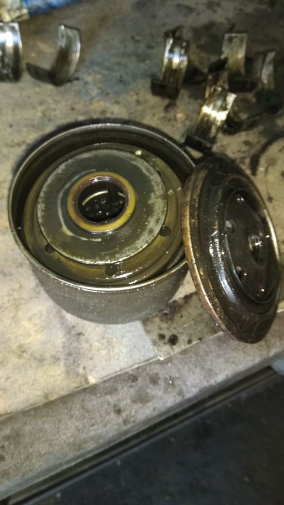

а вот мои 7015 и 914\2 (ставил разулю)
www.drive2.ru/l/618722406936105902/
вы их что топором рубили 😊 они очень чистые, вряд-ли там 8000 км. либо на гбо если только
ушм под рукой не было, верно, там был топор, и пара плоскогубцев.
пробег примерно 7-8к со ср\ск примерно в 35 км\ч, и масло одинаковое.

Всем спасибо! Был брак герметичности фильтра.

Понял, а мне просто брак попался — по шву пропускал. Поставил другой премьер — всё ок. Ничего не имею против мана, но конструкция перепускного клапана там не "зимняя".
Сейчас всё время покупаю этот ФОМ Ливны Премьер-05. С течью масла тоже была проблема, но только один раз. Может это партия бракованная была?

Выяснил, походу бежит по корпусу фильтра (поменял резинку ещё раз поставил от Салюта). Попробую другой поставить (тоже 2 купил сразу).

Всё, поменял — всё сухо! Видимо и я не избежал)))
Возможно, он течёт не из под резинки, а по завальцовке: был такой опыт. Попробуйте BigFiltr GB-102M — достойное качество. Или Ливны заводской комплектации: 2108-1012005-08. А Салюты давно уже стали г-ом.
Правильный ответ! Поставил второй премьер и всё ок. Видимо не ошибается тот, кто ничего не делает;) а по поводу бига — зимой при холодном запуске с такой конструкцией перепускного клапана со штор фильтра грязь будет снова уносить в движок. Не зря же НТЦ АвтоВАЗа решал эту задачу — у нас климат другой.
