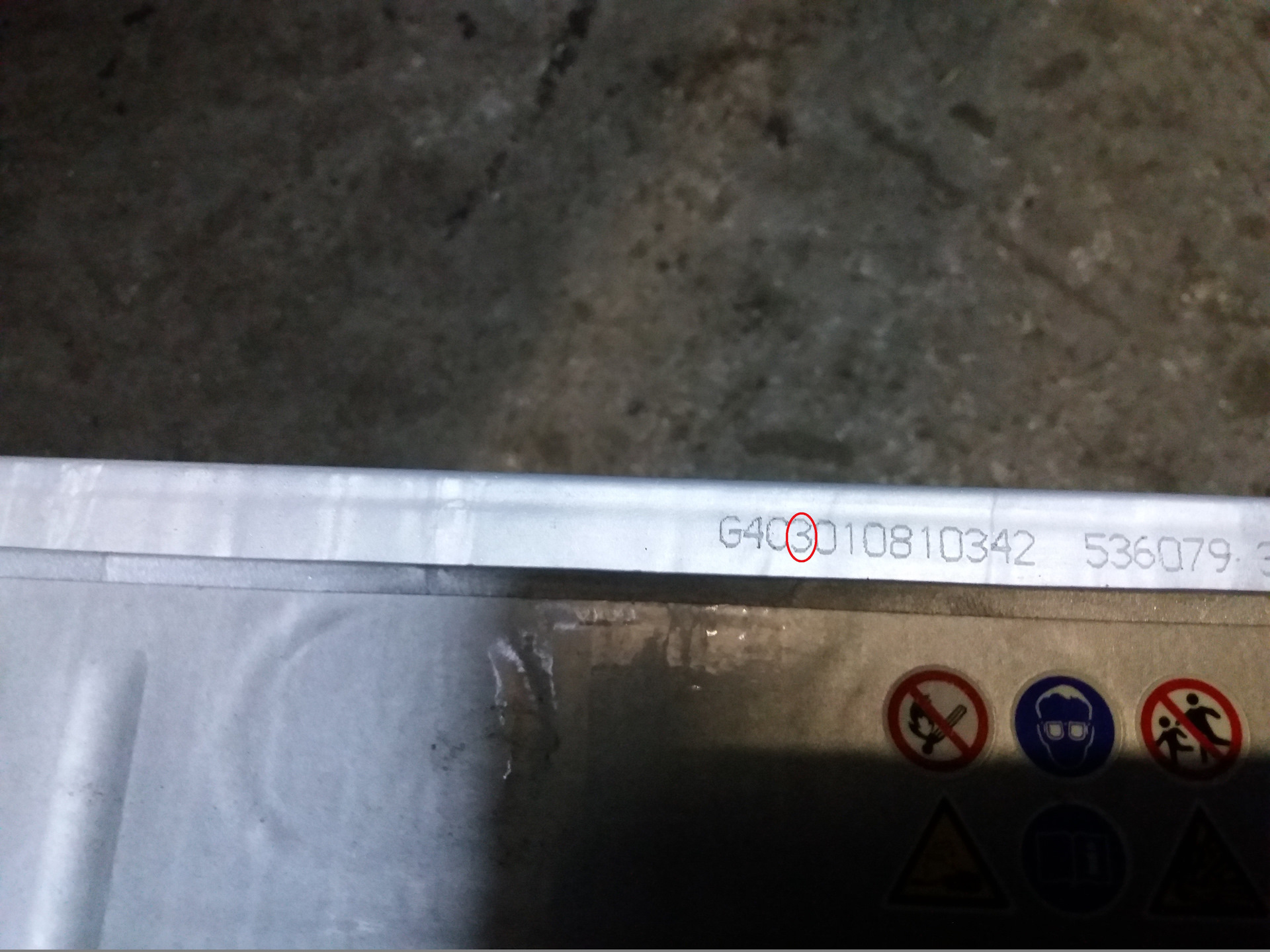

Какие свечи стояли?какой АКБ сейчас стоит и сколько по времени…у меня ВАРТА умер на 8 году жизни…www.drive2.ru/l/546855853043483690/
Свечи стояли BOSCH 0250202022, по аккамулятору точно не скажу я по лету смотрел, не помню вроде 90

Мне было боязно заводить когда я сравнил новую свечку и старую и увидел разницу в 4 мм. Но потом оказалось что стояли свечи не для него, ЖЕСТЬ. Если честно про нжк прохих отзывов не слышал поэтому для меня они и были в приоритете. По поводу аккамулятора тоже буду менять, у меня стоит слабый не помню какой, но точно даже не сотка, от предыдущего владельца досталось. Но выбор аккамулятора тоже не простой, так как щас варту и бош как то не хвалят. И что брать пока в раздумьях.
Как так не те поставить…там же всё по вину бъётся…и размер на всех есть…так эти четыре мм и греются до красна в основном!АКБ сейчас отличный это немецкий MOLL как ранешняя варта но и ценник не хилый…
