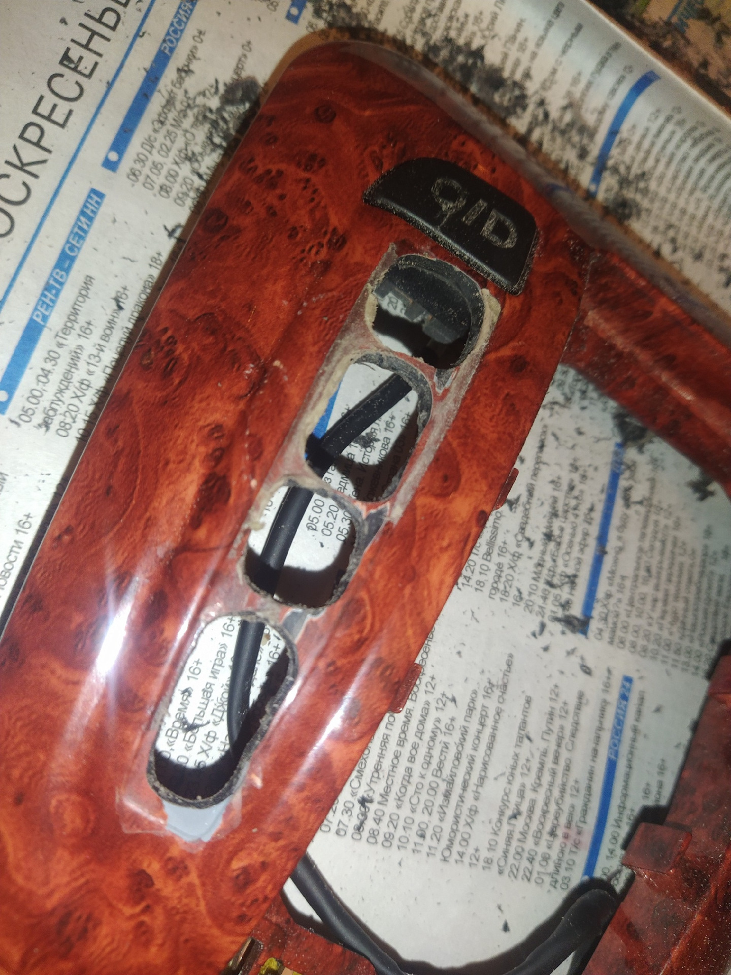

Дошли руки до селектора АКПП.
Заказывал плату подсветки + наклейку со светопропуском (для режимов акпп).
Пришла быстро.Брал в группе вк где-то из питера человек занимается пересветом и т.д.
Пришла быстро, месяц валялась.
В комплекте есть светорассеиватель и шаблон для разметки выпилов.
Для пропила отверстий я использовал дремель.
Вот, что из этого вышло:
Далее — приклеиваем рассеиватель
Монтируем плату, предварительно подключил ее к блоку питания и посмотрел куда ляжет свет, все ли буквы будут равномерно подсвечены.
По периметру прошелся термоклеем и для уверенности залил суперклеем.
После всего этого осталось только наклеить наклейку и пойти ставить в машину.
Итог:
Подсветку подключаем к любой кнопке, которая светиться при вкл. габаритов.Белый провод — это плюс подсветки.
Селектор снимается очень легко — поддеваем его корпус пластиковым шпателем, а сама ручка держеться на 2х винтах.
