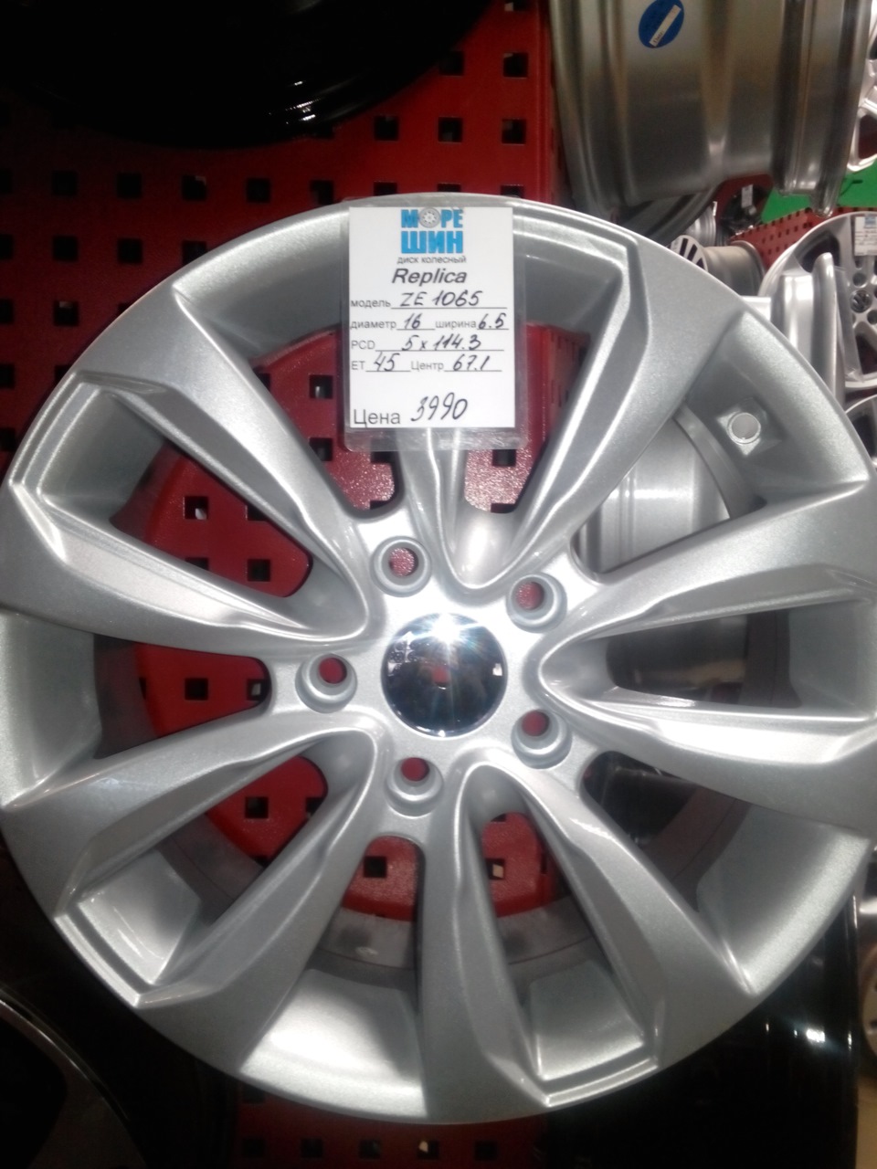

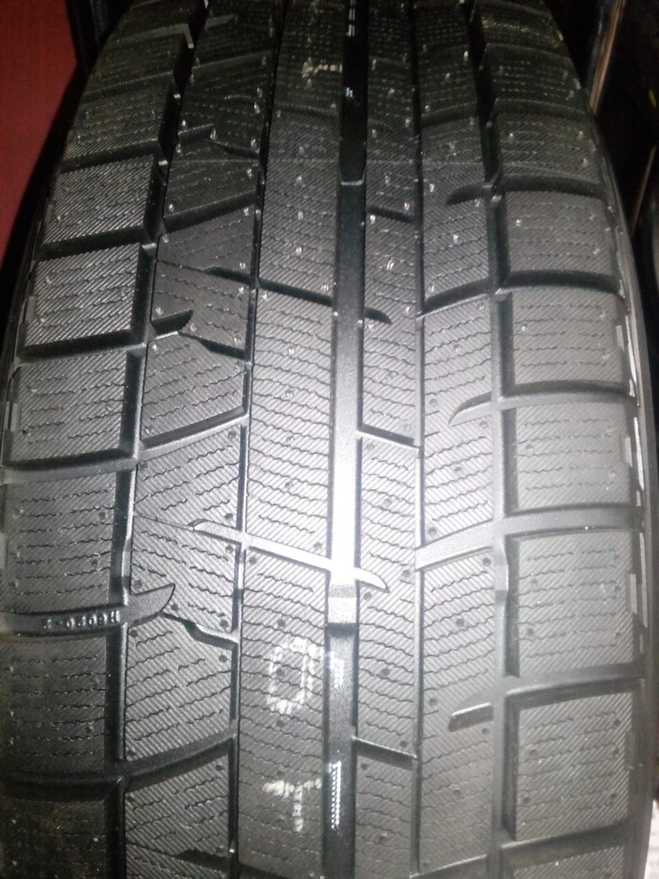

Резину взял yokohama IG-50, так как снег у нас бывает редко, а гололёд часто. Диски Repliсa с похожим на родной рисунком.

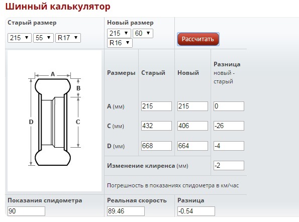

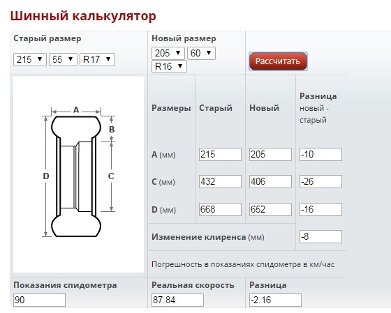

Для наших авто рекомендуют 205/60/R16, но заглянув в шинный калькулятор я увидел, что внешний диаметр колеса уменьшится на 16 мм. Следовательно уменьшится клиренс на 8 мм (зимой мне это ни к чему) и показания скорости и бортового компьютера. Поэтому купил 215/60/R16 (цена как и у 205/60/R16). Внешний диаметр уменьшился на 4 мм, клиренс всего на 2 мм, показания спидометра на 0,5%.
