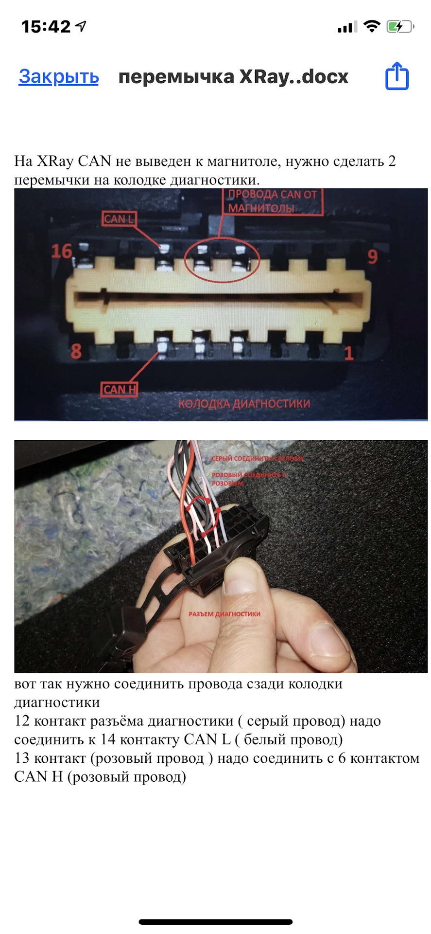

Всем добра. Штатная магнитолы никак не устраивало не своими параметрами не своей работой принято решение было поменять её на андроид фирмы TEYES . Магнитолы полный комплектация с добавлением голосового управления камбуз плюс регистратор. При установке возникли проблемы При установке саббуфер а и подключения камбуз но мы справились и теперь наслаждаемся звуком На последней фотографии указано где надо сделать перемычку для того чтобы работал камбуз. Также в любимом автомобиле установил под светку багажника.

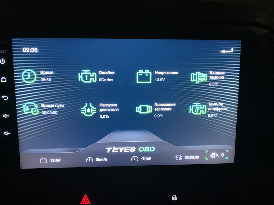

Вечер добрый! Работа парктроников отображается еа магнитоле?
Доброе время суток нет почемуто
Спасибо! Видимо не соеденена их работа с кан линией.
Именно так

Добрый день! Заметил на скинах что открыта только водительская дверь! Вопрос другие двери на магнитоле показывает, каждую по отдельности если открывать? или это общий план!
Передние по отдельности а задние показывает две

Хорошо получилось…Андрей, тоже стоит китайская магнитола но кнопки на руле работают некорректно(камбус был в комплекте) Дело в перемычке?
По кнопка на руле все работает в самой Магнетола есть функция обучение кнопок после обучения перезагрузить надо
Да вот не обучаются они…(((( И так и эдак…А все остается по старому…(((( Несколько раз пробовал…(((

У teyes есть исправленный комплект шнуров, чтобы кнопки заработали. Стоит 1 доллар ровно с доставкой.
У меня пока кнопок на руле нет, но я на всякий случай тоже заказал
Понял, Карен…Спасибо…

там нет разъёма под канбас, но из него можно сделать шнурок мимо канбаса на кей1 и кей2, тогда работает всё .

через канбас кнопки не настраиваются, либо брать с али шнурок без канбаса, тогда нет динамических линий и прочего, либо руль подключать мимо канбаса, тогда и плюшки работают и кнопки настраивай как хочешь.
я себе сделал по второму варианту
Спасибо…

Канбас в комплекте абсолютного большинства магнитол рассчитан на Дастер, а не на Хрей — кнопки в руле разные. Не будет ничего толком работать, даже если перемычки поставить. А у Тайес канбас именно для нашей машины.
Пасиб…А выход есть, Борис?
Смотря что требуется. Если только чтобы кнопки работали — то канбас надо выкидывать, и собирать схему на резисторах: xn--80aal0a.xn--80asehdb/…-k-android-magnitole.html
А больше ничего и не требуется…Пасиб большое)))

я эту схему пустил мимо канбаса, сначала спаял, потом из шнурка за доллар сделал, работает всё, правда я оставил только динамические линии, остальное отключил
Карбас да но перемычки ставить надо
Ему не надо.
А как же подключать елм ку, будет работать если подключить
Все работает видно другие Контакты уйдут на ОБД

есть 2 новых канбаса от Тиайса для Хрея, так сложилось, что на замену китайцы прислали ещё два, отдам по 1 тыр
Да вы правильно поняли
Приветствую, я правильно понял что вот эти две перемычки выводят кан на магнитолу, никаких проводов дополнительно вести не нужно?
выводят только отображение климата, открытие дверей и динамические линии
