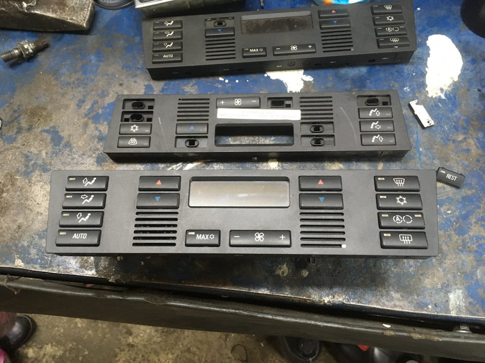

Не давно выяснилось, что проблемы запуска были не в старом АКБ, а в токе потребления.
После долгих поисков, измерений и разбора салона пришли к мнению, что проблема была в панели климата. Но возможно это не все и придется поработать с комбинацией приборов.
Спасибо другу Сане за подгон панели климата !
Вчера заменил кнопки на панели климата, так как старые потрескались и поломались. Процесс простой и не сложный .
Дальше поехал к машине и заменил панель, осталось понять помогло ли… буду наблюдать!

Для того чтобы вытащить блок климата достаточно потдеть его сбоку, с защёлок и ничего снимать не придется )

Какой ток потребления был, когда машина засыпала?
0,560мА до отключения панели печки. После 16 минут и повторного замера 0,01мА.
Это со старым климатом?
Со старым. С новым не удалось замер сделать…
Так 0.01 это ж хорошо, разве нет? У меня тоже за ночь прожирает акб. Утром запускаю двиг, напряжение проседает до 9в, моргает абс. Причину найти не могу, замерял ток утечки, 0.6 и когда засыпает, то 0.02 и всё. Но на утро та же тема. Это происходит когда на улице уже холодно, то есть летом у меня всё окей
Вот у тебя похоже дело в АКБ.
Но возможно и не обоснованная активация чего ни будь.
Акб заменил на новый Energizer, потом понял, что не в нем дело. Теперь имеется два акб и тачка с хавающим ночью током)
Вопрос в чем, зачем поменял климат если утечка 0.01 в допуске?
0,01 с отключенным климатом была утечка
Получается, авто засыпало, а ток утечки все-равно 0.56?
У меня немного другая ситуация значит
Да, а после отключения панели стал 0,01.
Но вот у тебя возможно машина «просыпается» и начинает жрать акб!
Часто бывает штатная сигналка жрет. Концивики могут марасить
Штатной сигналки нет, а концевики вряд ли. Что-то другое точно. Буду дальше копать )
С 12 до 9? Или с 12.7 до 9 садит?
Ну вечером 12.7, а утром уже 12.4 где-то. Стартер новый, генератор тоже.
Лезь в багажник тогда и замеряй… я блин 3 раза запирался и ждал этих16 минут.
Плюс ко всему, было бы неплохо измерить прибором фактический пусковой момент батареи и ее емкость… ну всяко бывает, даже с новыми… просто если ток 0.01, то так просесть напяжение не может (если не -20 за бортом)
Второй год ищу))) как приходит зима, так начинаются приколы, уже думал про реле накала свечей, типа может не выключается когда глушу итд. единственное, что сейчас помогает, так это я скидываю преды на климу, и снимаю два жирных плюсовых провода в багажнике, которые типа в колодке выше акб. Вот тогда утром завожу без моргания абс/дсц. Что висит на этих проводах я ещё не выяснил. Там преды на них 50А и выше
Б**, ну это геморойно. Запости пост и проси помощи, я так же делал. Больше людей увидят, подскажут
DeltaB
Ёж или модуль света.
Что ни будь не штатное может…
Я на ночь вынимал 5 и 20 предохранители. Не помогло, единственное не снимал фишку с ежа. Может надо попробовать. А блок света, что с ним? не встречал чтоб он сам ночью включался
Ежа попробуй отключить…
А модуль света через внутренние диоды может жрать. Было такое…
DeltaB
