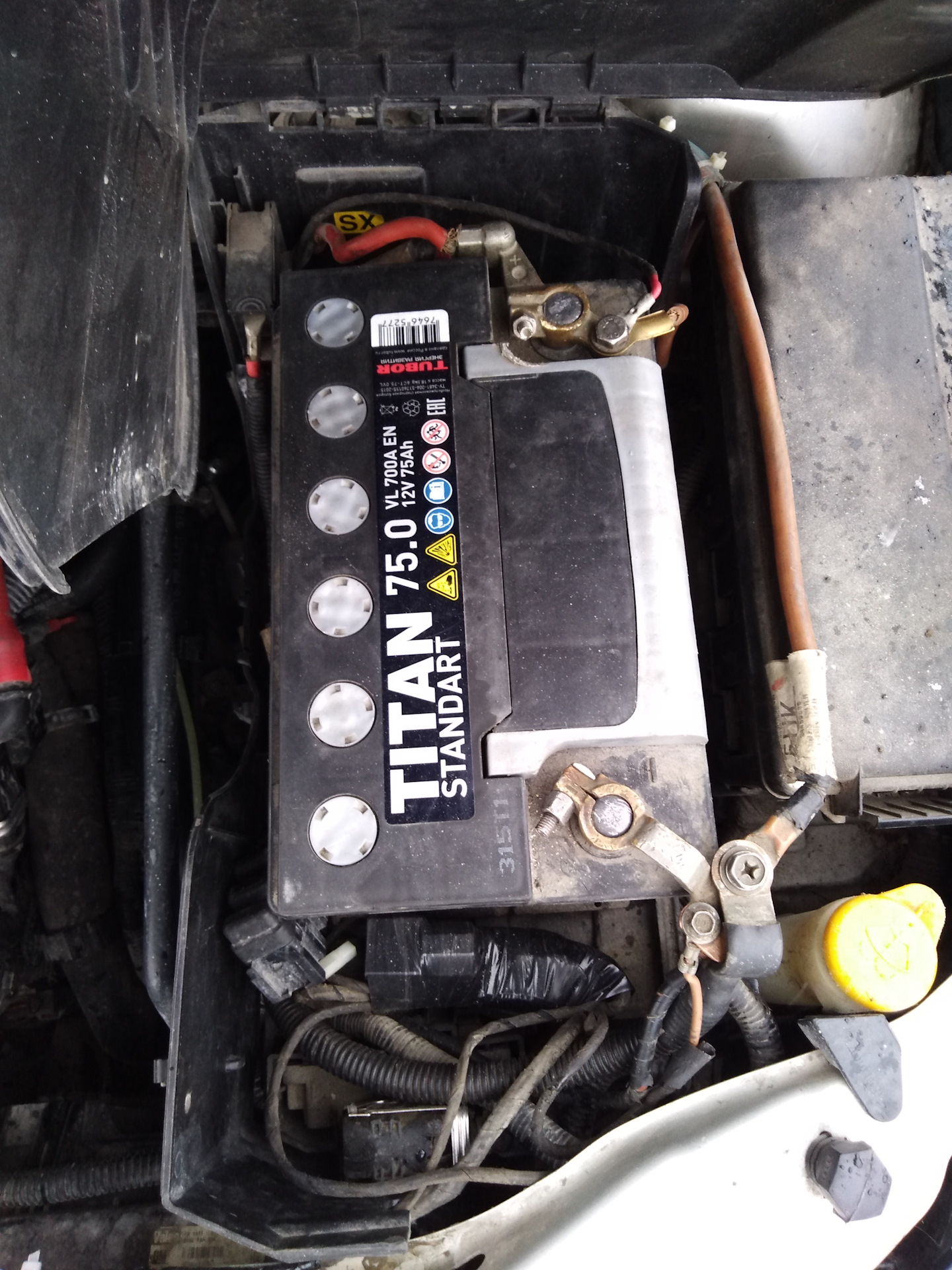

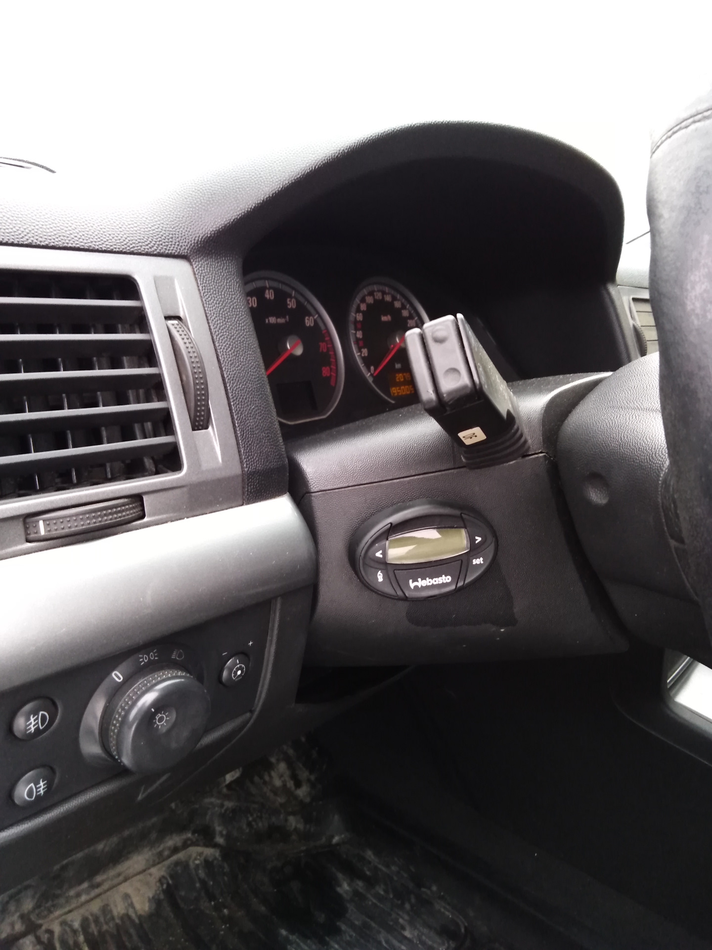

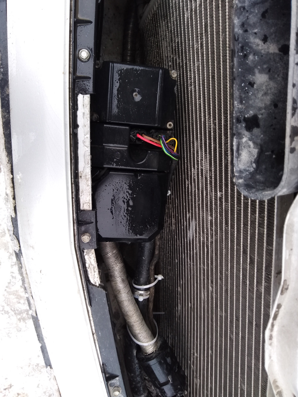

Всем привет! Давно уже хотел себе предпусковой подогреватель. Наслушавшись и начитавшись отзывов владельцев данного девайса было решено покупать Webasto thermo top e 4.2 kw. Нашёл объявление о продаже, созвонился купил. Устанавливать решил сам (опыт есть). Купил новые шланги для антифриза и 20 штук хомутов. Информации по подключению именно к этому мотор в интернете не нашёл, нужна была схема движения антифриза в моторе. Пришлось резать шлаг на угад. Разреза шланг который справа. К нему подключил выход из вебасты. Который шланг из блока, его подключил к помпе вебасты. Долил 1 литр антифриз. Все на виду и доступно ничего дополнительно разбирать не надо. Косу воткнул в разъём, коричневый провод, , — '' красный "+" блок предохранитель уложил в короб аккумулятора, остальная часть пошла в салон на таймер. Топливопровод потянул вдоль топливных трубок. Топливо приёмник пришлось подрезать и установить в крыжку бензонасоса, насос около топливного фильтра(под машиной). Первые семь запусков не могла расгореться, потом покачала бензин и пошла жара))). После каждого неудачного запуска выдавала ошибку, избавлялся снятием предохрани телей по одному. В салоне есть спец место для таймера туда и прикрутил его. Прикупил GSM модуль Starline m21 скоротоже поставлю чтобы с телефона заводить.

А что в какое место то поставил. Там и радиатор не протрет она?
Не потрет, там зазор хороший. В отбойнике вырезал болгаркой крепление чуть подогнул все встало как там и было.
