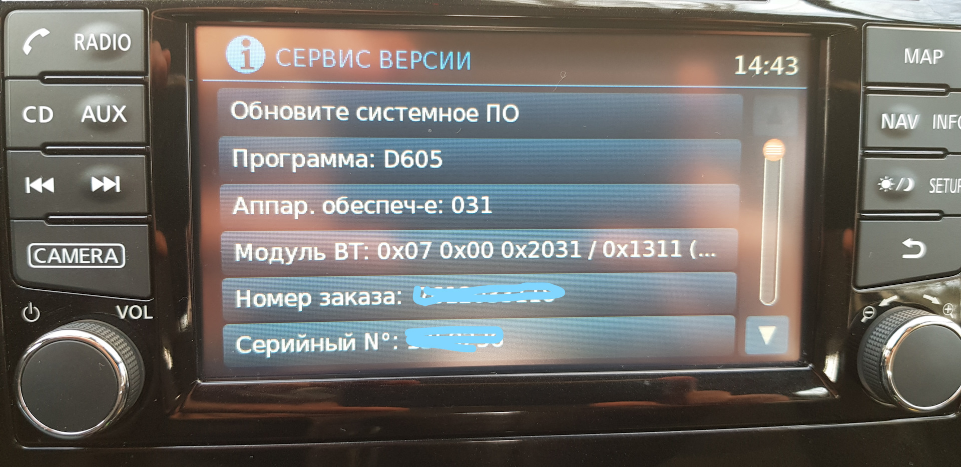

Выложил на яндекс-диск новую прошивку для Ниссан Коннект 3 (NC3) версии D605. Прошивка добыта благодаря коллегам-кашкаеводам из Европы, за что им огромное спасибо.

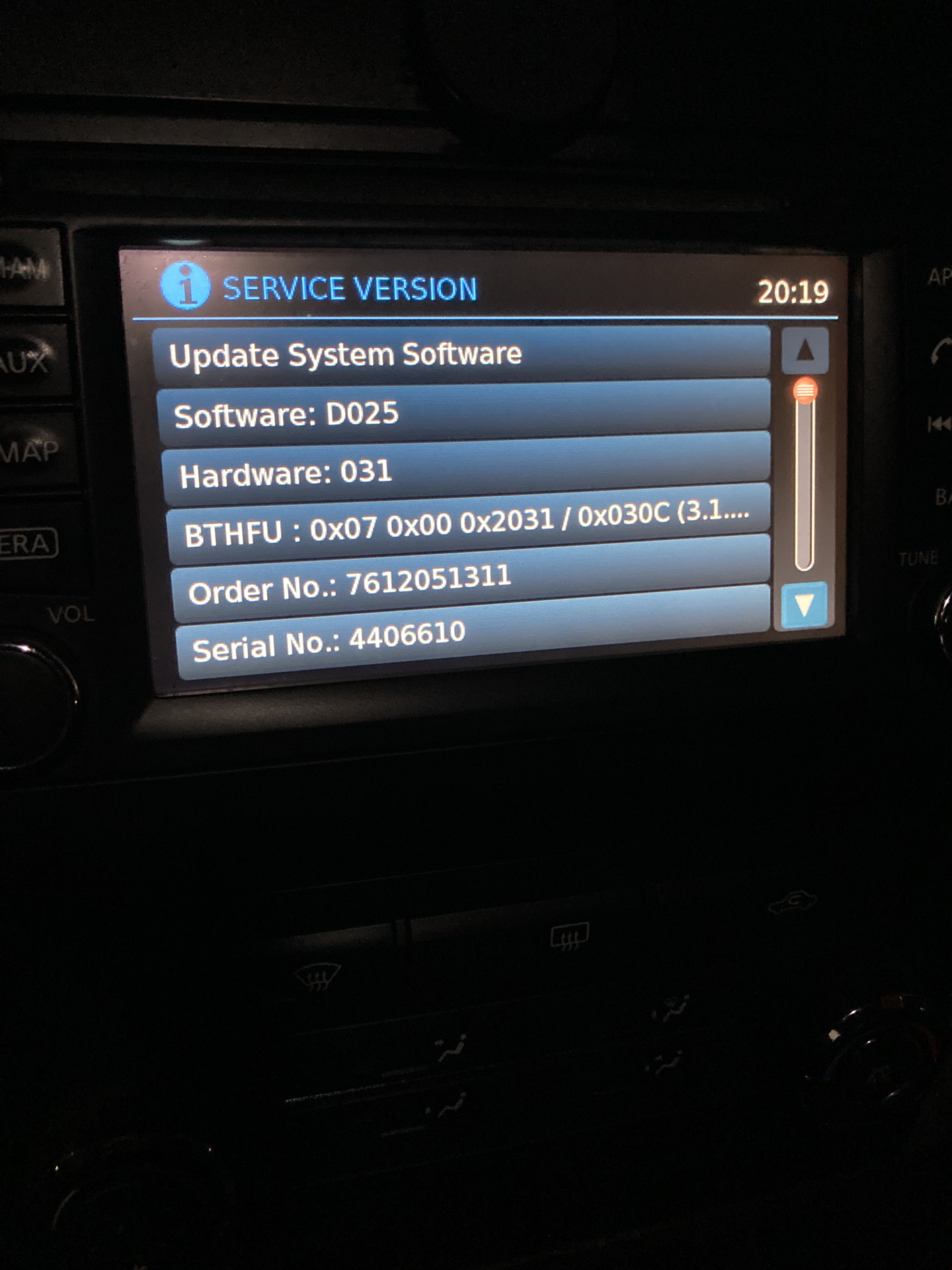

Для проверки того, какая версия прошивки стоит у вас, необходимо зажать кнопку Setup, а затем повернуть правую ручку на 90 градусов против часовой стрелки, сразу же на 180 градусов по часовой стрелке и сразу же на 90 градусов против часовой стрелки. У вас должно открыться сервисное меню NC3:
Версия прошивки находится под первой кнопкой "Версия":

5. Нажмите кнопку «Version» («Версия») на дисплее. Появится экран «Service Version» ("Сервисная версия").

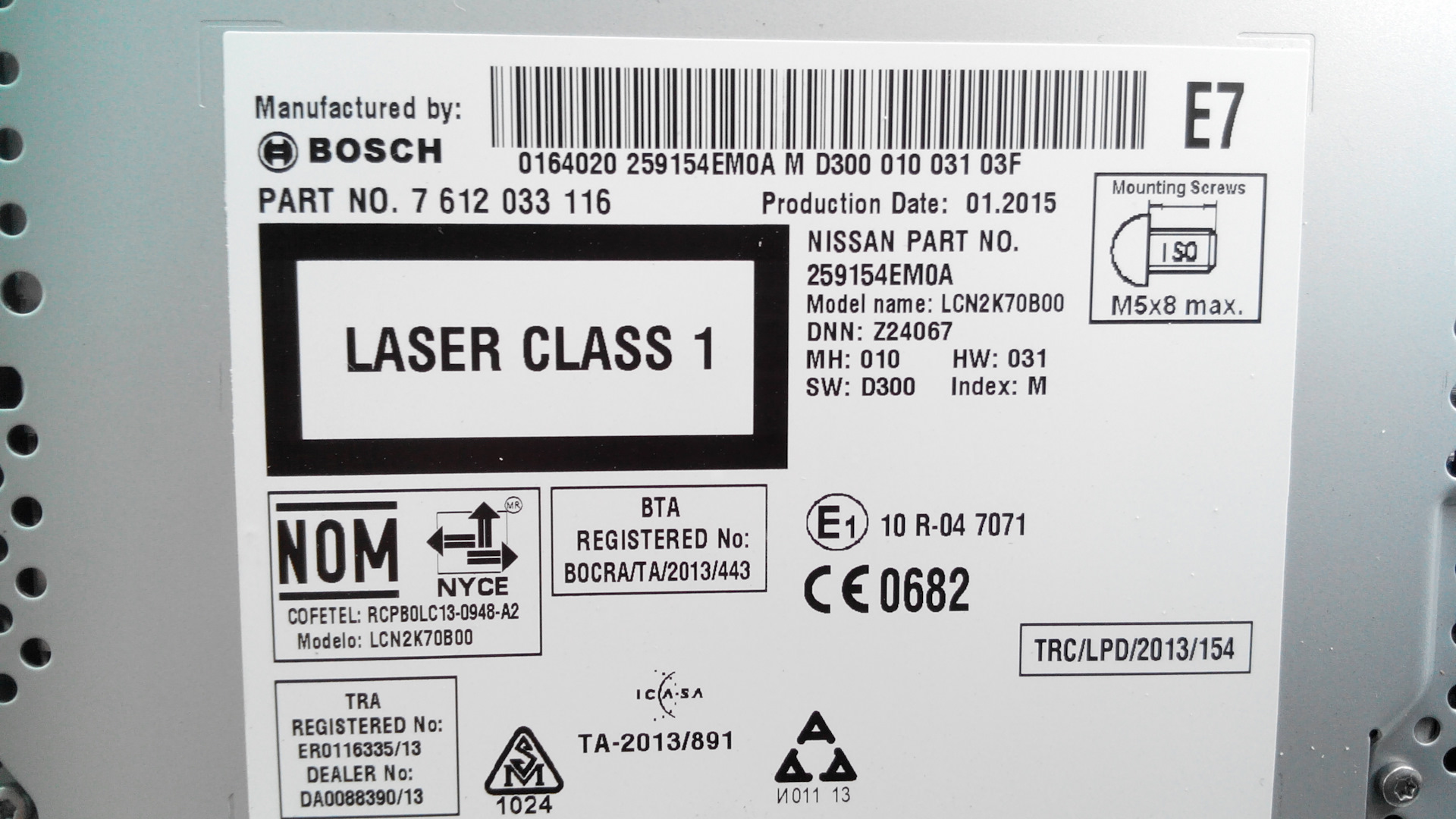

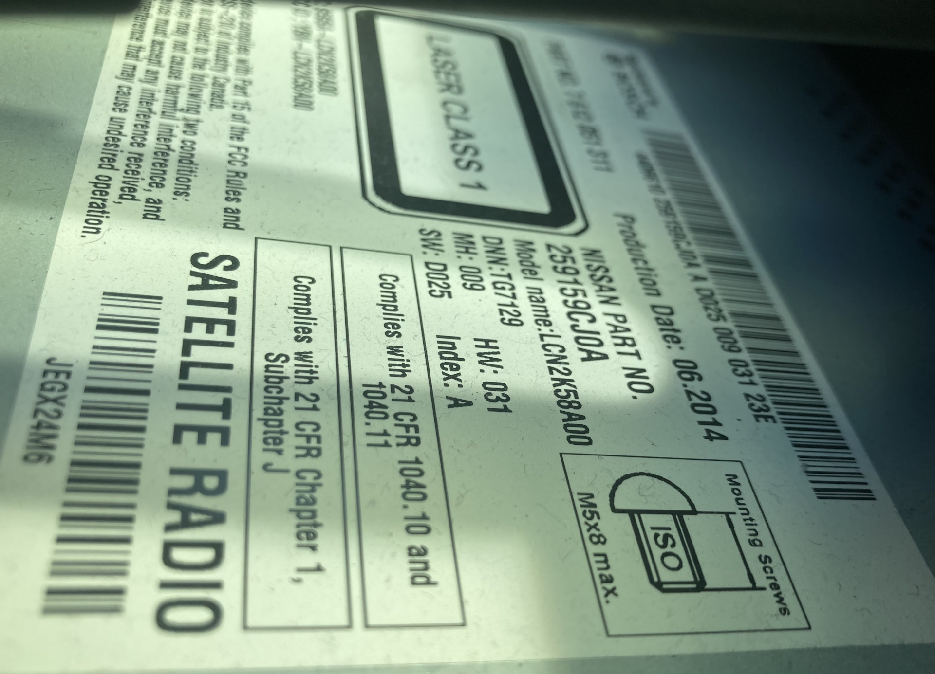

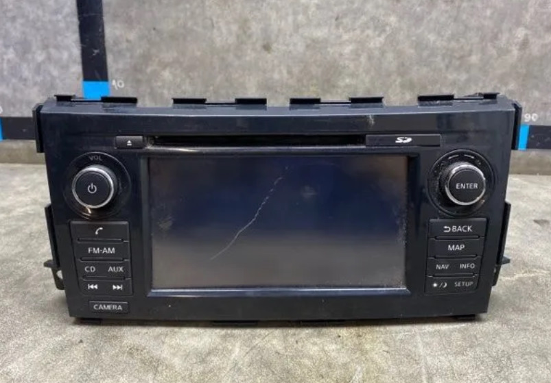

Подскажите, это NC3? Снято на Теане L33 2014, p/n 25915-9HM8A. Подойдёт ли обнова? Нет прямого указания что это D или F, ну или я не нашел. Но на фотках с разборки на наклейке есть надпись D010, HW31
Немного инфа похожа на то, что это NC3 серии D, но 100% уверенности нет.
Прошивки серии D c индексом 010 не встречал просто, минимум видел D300.
Вот, к примеру, моя этикетка (увидеть бы вашу?):
Фото бы общее еще вашей магнитолы и например, экрана Setup? У вас нет на экранах градиентных заливок от черного к синему?
Hardware версия вашей магнитолы вроде совпадает — 031.
Очень похожа на совместимую магнитолу. SW — серии D, HW тоже такое — 031. Я бы рискнул прошить. А для чего хотите прошить?
Но сами понимаете, всегда присутствуют определенные риски.

Может для пущей уверенности еще послать запрос на Ниссан, приложив фото магнитолы и спросить — можно ли обновить ее до D605?

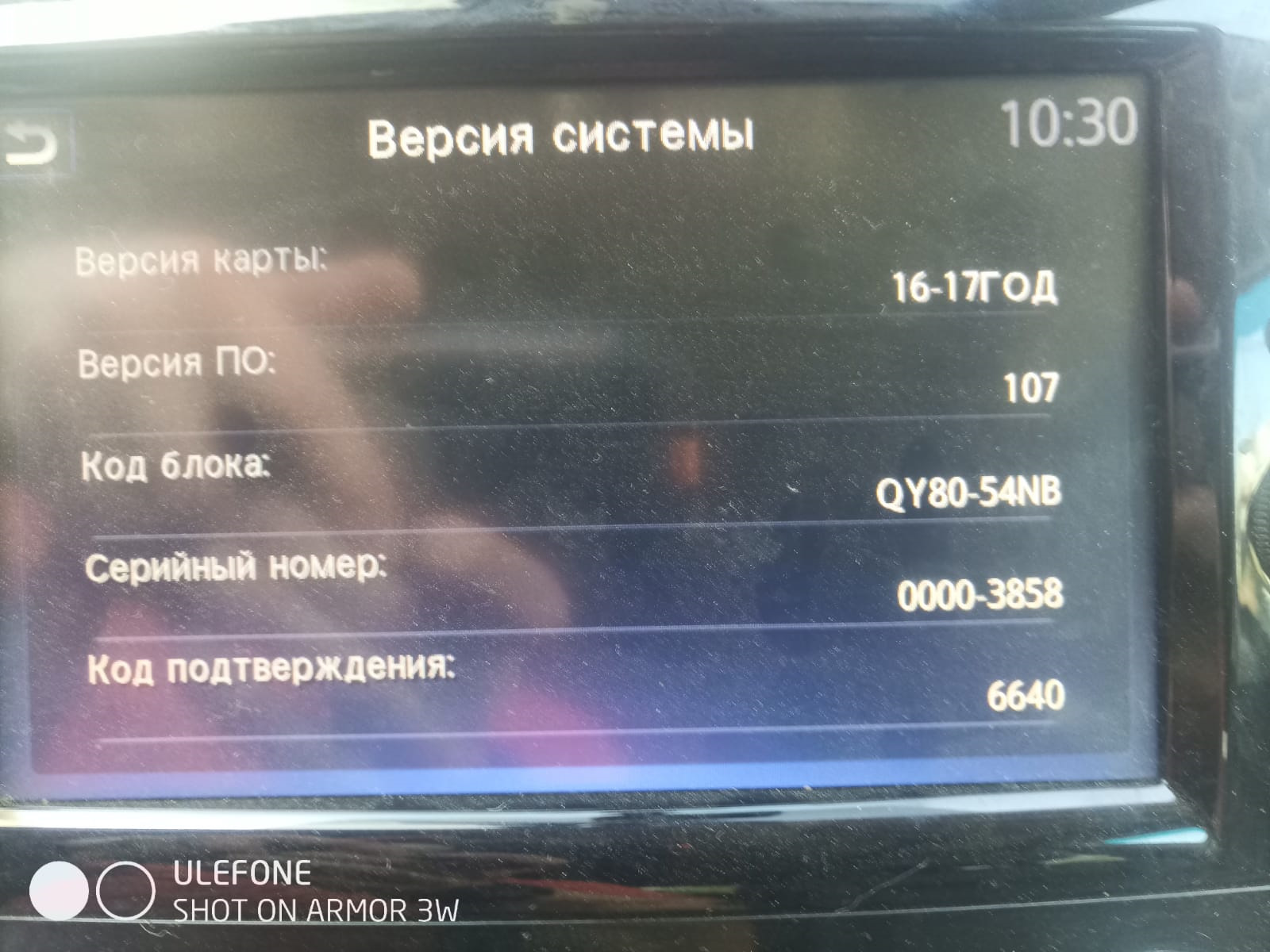

какую кнопку зажать надо? для входа в меню.
Не видел таких магнитол, но могу предположить, что (по заливке фона голубым) у вас будет прошивка серии F и все обновления, выложенные в моих постах вам не подойдут, а при попытке их устанавливать превратят вашу магнитолу в кирпич.

Можно прошить

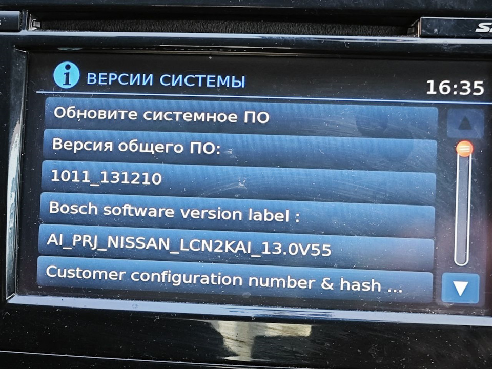

Категорично нет! У вас прошивка серии F — на выходе получите кирпич.

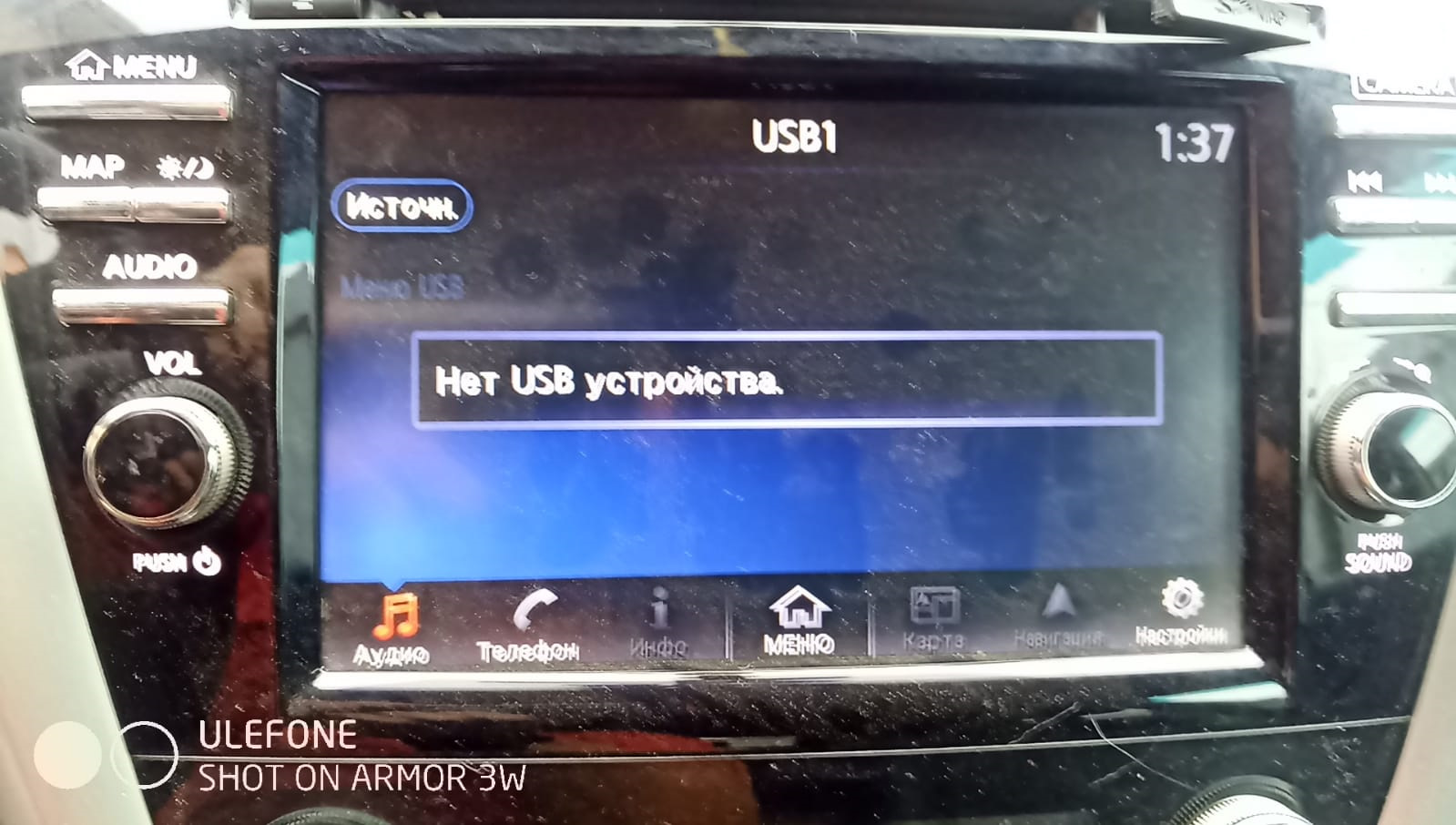

У меня не получилось — не видит обновлений на флешке! К Nissan Xterra pro-4x не подходит
на флешку чет ругается, а не на обновление?!
Я их две штуки отформатировал fat32
а архив правильно распаковали на флешку?

Я флешку отформатировал в формате NTFS 32 — и да правда шлейку увидело, но перед тем — активировать Слот USB, из положения off в on. А уж потом инсталлировать! Но опять таки беда — самого копирования не произошло !
Iglooby
Потом от считало время и без заливки copying перегрузилось. Так что по видимому Nissan Xterra/Frontier- это одна линия. А ваши авто Nissan Rogy кашкай, х трейл другая линия мультимедий.

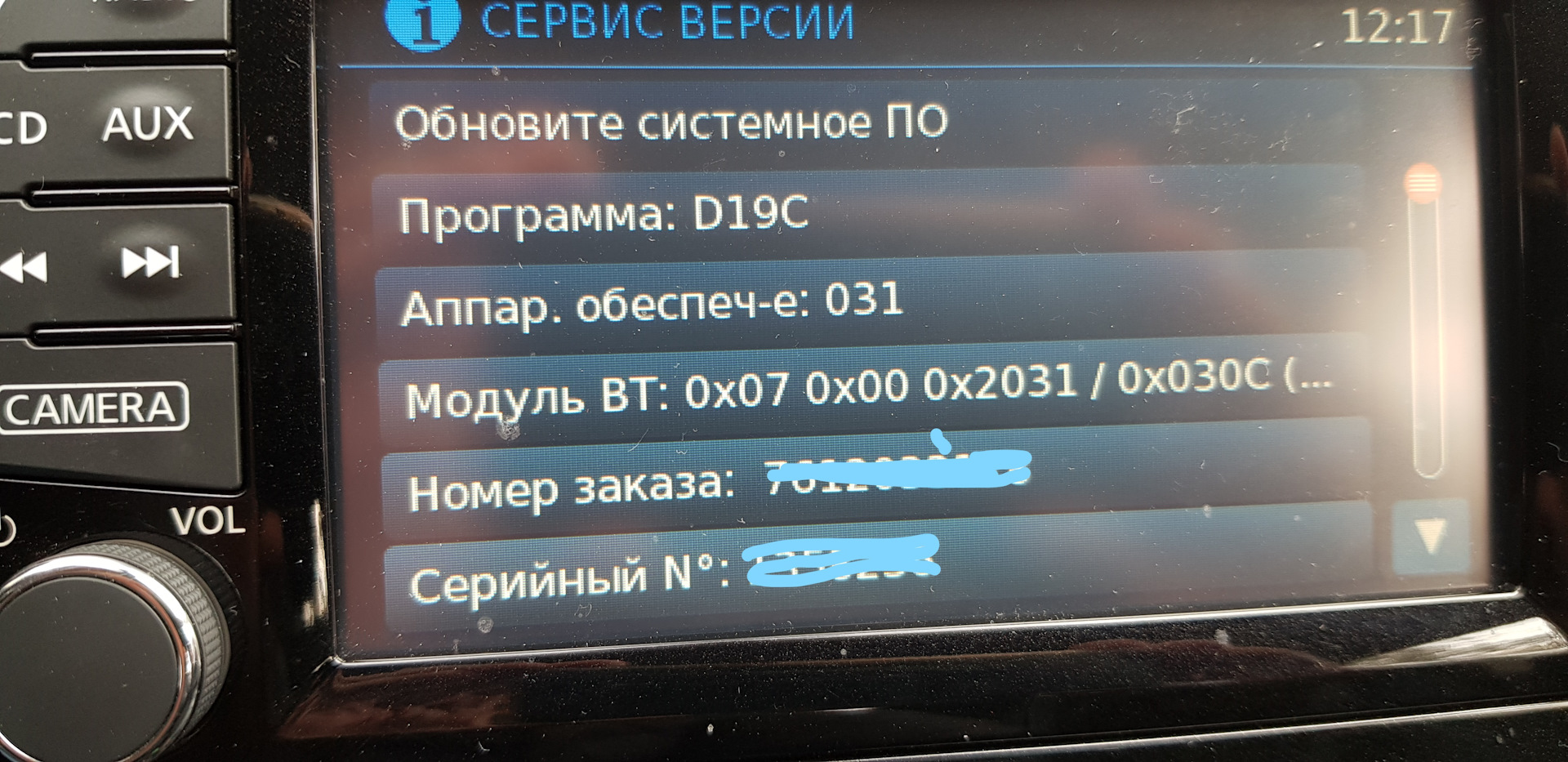

Надо посмотреть какая у вас прошивка сейчас: D или F?
Сейчас прошивка D
Hardware у вас 031, т.е. подходящий номер. Software серии D — тоже подходящая серия.

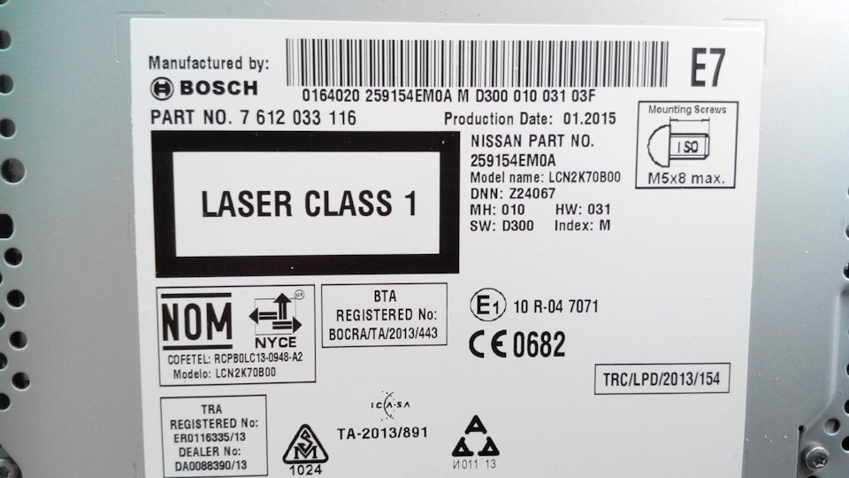

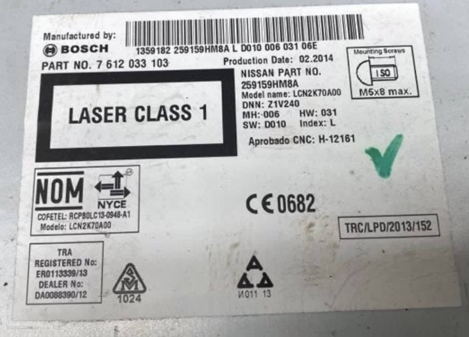

Сравнить бы еще наклейки на магнитолах. Вот моя:
Хорошо — завтра к обеду будет фото моей магнитолы… выложу
Iglooby
Как и обещал ! Вот моя магнитола
У обоих магнитол одинаково LCN2 и HW 031. Я бы рискнул прошить ))) Но в любом случае, выбор за вами )))

Все параметры разные… Чтобы только не «Кирпич» бы получился …

скажите, на американский Рог Спорт-он же Кашкай-можно попробовать прошивку?
русский не появится?
Если у вас стоит NC 3.0 и родная версия прошивки серии D — то почему нет? По-идее должна прошиться и в NC стать русский язык.
А в БК нет вообще русского языка? Хотя откуда он там? ))))
приборку уже русифицировали.стоит коннект 3, в меню-только 3 языка.англ+франц+испанск.версию прошивки завтра гляну.
Добрый вечер! Подскажите пожалуйста, изменился ли графический интерфейс после обновления, какого цвета стал фон дисплея? Остался чёрный или все же стал синим как на F прошивках?
Нет, графический интерфейс не обновляется, к сожалению… Остается черным. Тоже была некая надежда на это перед обновлением.
А если все же попробовать залить прошивку с индексом F? Там интерфейс гораздо приятнее
Не вздумайте — на выходе получите кирпич!
Железо несовместимое — поверх прошивки D нельзя лить F, и наоборот.
Понял. Ну а если интерфейс не меняется, тогда мне и смысла нет обновлять с D300 на D605 ? Улучшений особо ведь не прибавиться?

Большое спасибо, с версии D19C обновился, легло все вроде нормально, буду смотреть что изменилось)

Не поленился ради вас и нашел: инструкцию я взял в Кашкай-клубе, где я тоже зарегистрирован, у пользователя Virus — qashqairus.ru/index.php?threads/2096/post-139643.
Так что вы ошиблись!

Прошился сегодня с D300 на D605. Все прошло отлично, без проблем, ровно за 50 минут.
До последнего надеялся, что машина после новой прошивки перестанет просить "Принять", садясь за руль.
Чуда не произошло! (((
Отличия пытаюсь найти )))
На заведенной машине обновлялись?
Да, приехал под офис, не глушил и запустил обновление. Работающую машину закрыл брелком от сигналки.

На рестайлах визуально NC вроде и такой, но в рестайлах идут прошивки серии F, а они НЕ СОВМЕСТИМЫ с прошивками серии D. При попытке залить прошивку D в Ниссан Коннект, в котором прошивка F, получится кирпич.
Данная прошивка для какой машины подойдёт. В программной версии написана для Qashqai J11, 1.6 dCi CVT. А на самом деле для всех или нет?
Для всех Ниссан Коннект 3 серии D.

На кашкае 2015г серия d?Или как узнать?
Проделайте на заведенной машине или включенном зажигании пункты:
4. Нажмите и удерживайте кнопку «Setup» («Настройка»), а затем поверните правое колесико магнитолы «Enter» ("Ввод") на половину оборота против часовой стрелки, затем на половину оборота по часовой стрелке, затем на половину оборота против часовой стрелки. Появится сервисное меню. Отпустите кнопку «Setup» («Настройка»).
Увидите какая у вас стоит версия.
У меня была еще D300.
