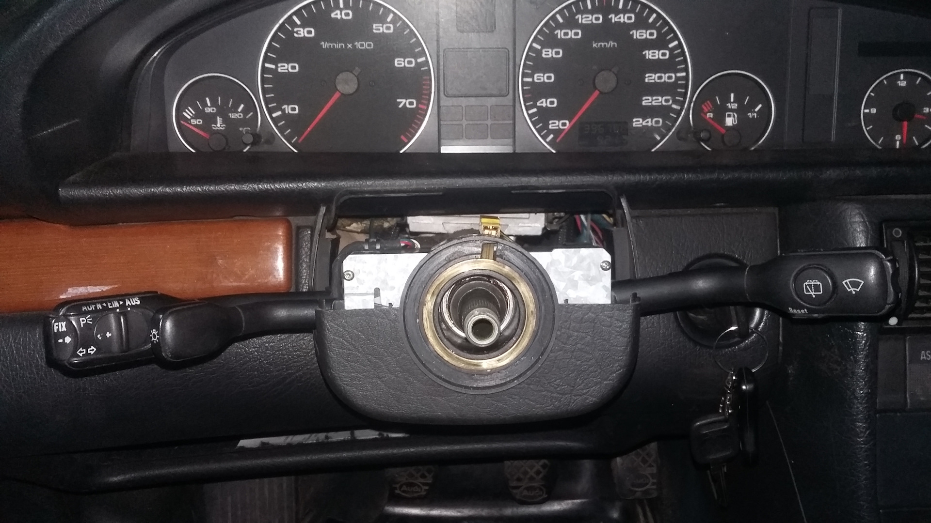

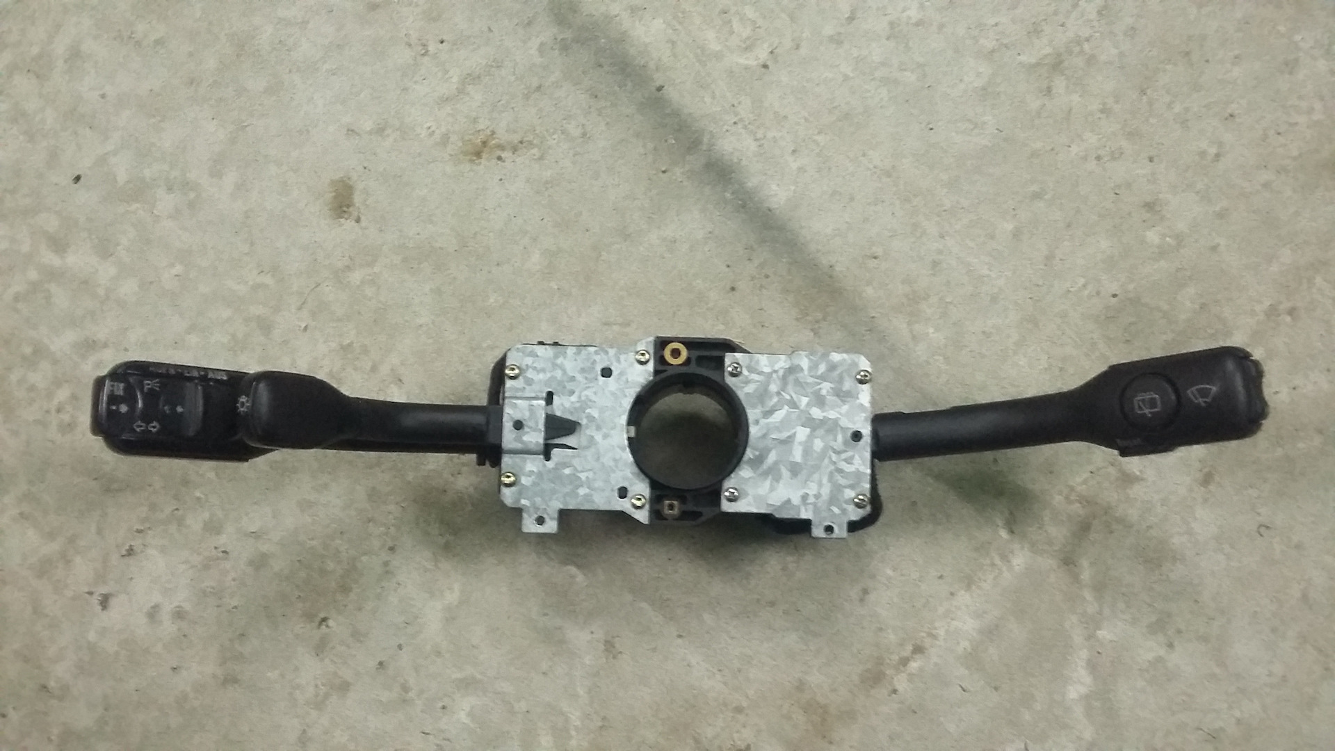

Всем привет! с момента покупки авто немного коротила стрекоза и не откидывался рычажок поворотов при возвращение руля в ровное положение. Об этом прошлый хозяин машины сказал сразу и у меня как сейчас стоят в голове слова отца "будешь покупать эту машину? будешь устранять все эти нюансы?" — на что у меня был твёрдый ответ — Да!
А после того как я начитался драйва… какие только доработки с этими стрекозами делали, какие модификации я видел, то понял, что если ставить то только максимально функциональный.

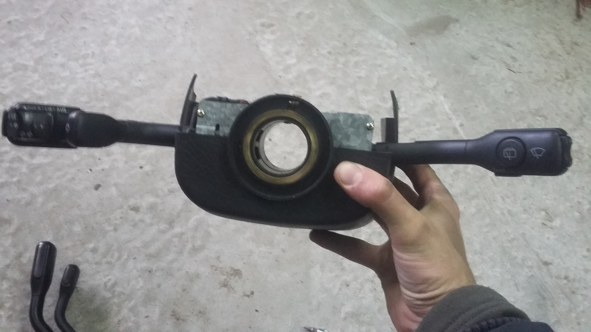

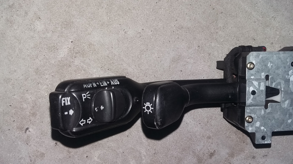

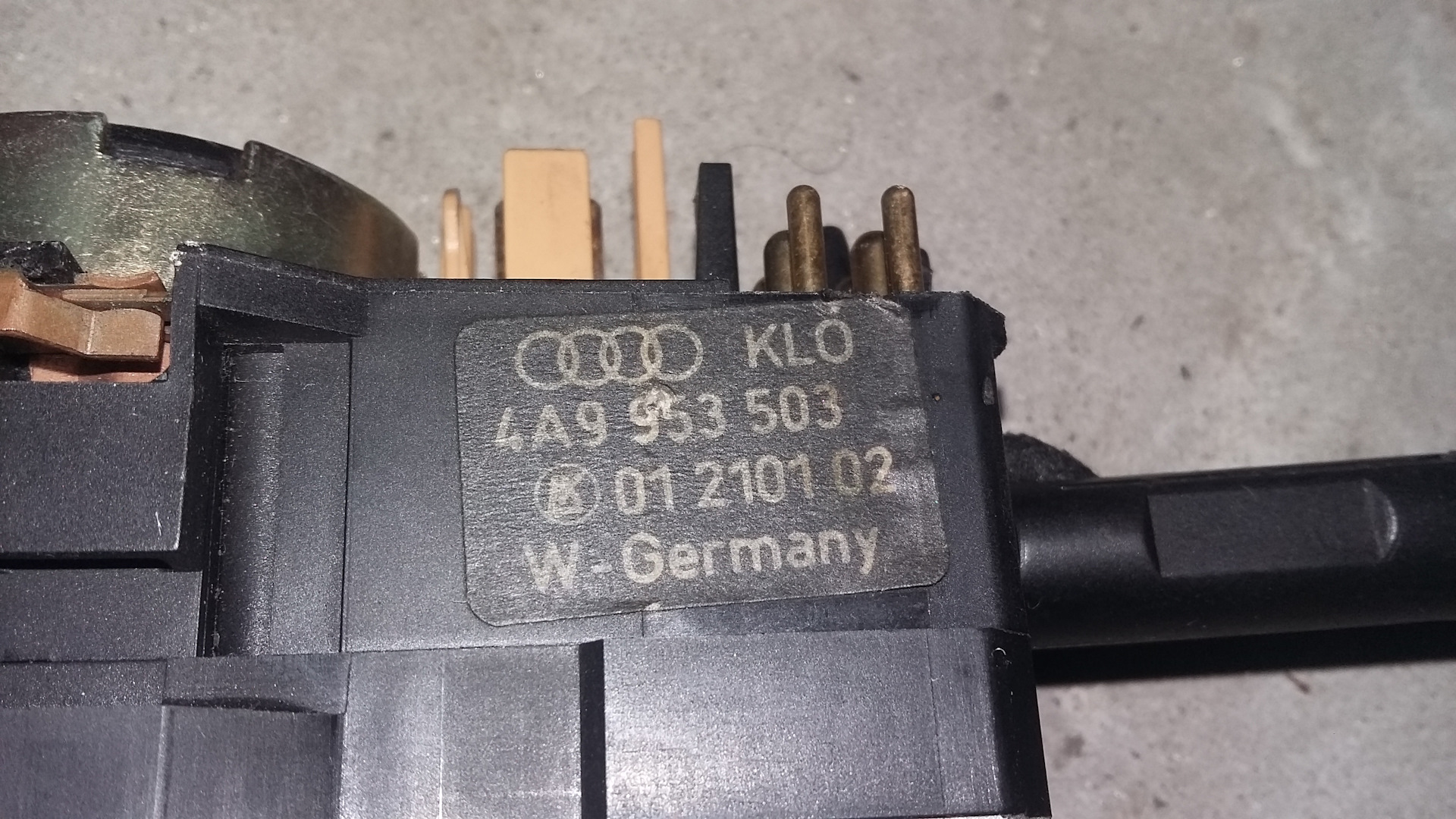

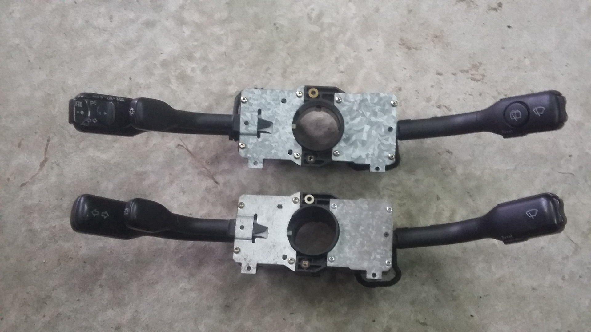

Долго я так проездил (самостоятельно откидывая правый поворотник) пока не начал собирать комплект Круиз-Контроля на свою машину и мне очень хороший человек предложил подрулевой переключатель от аванта с задним омывателем и естественно с круиз контролем под тонкий вал рулевой колонки!
Весь круиз устанавливаться будет летом т.к гараж не топится (и ништячку надо отлежаться), а вот стрекозу решил поставить сразу!

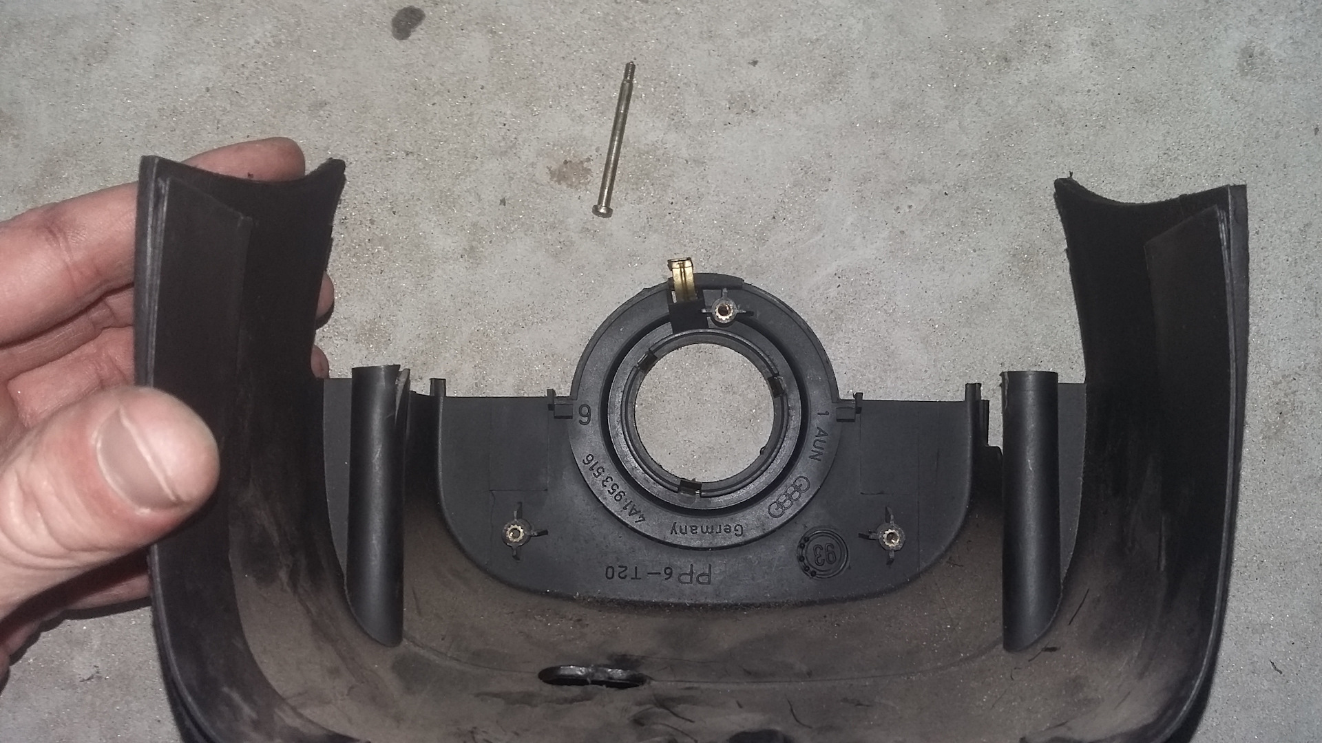

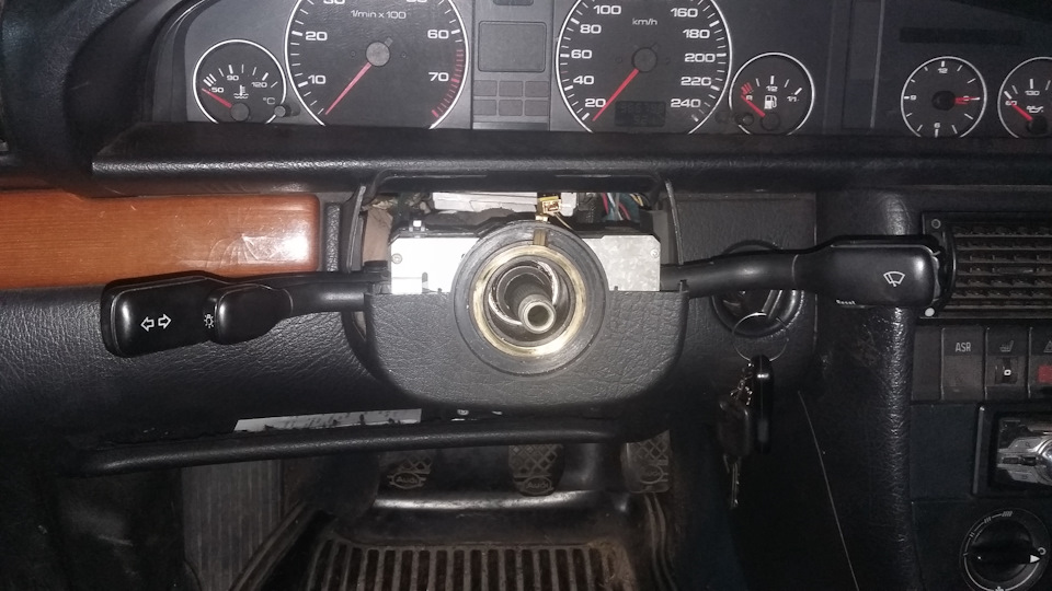

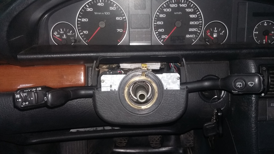

Замена его проста
Никогда не делайте перед дальней поездкой ничего с машиной! (не считая проверки масла, охлаждающей жидкости, давления в шинах)

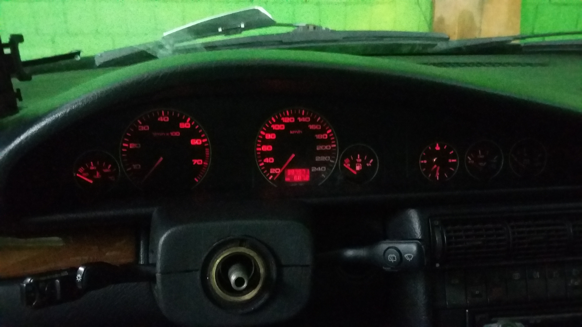

Всё проверил, всё включается (однако не загоралась подсветка приборки и подсветка номера)

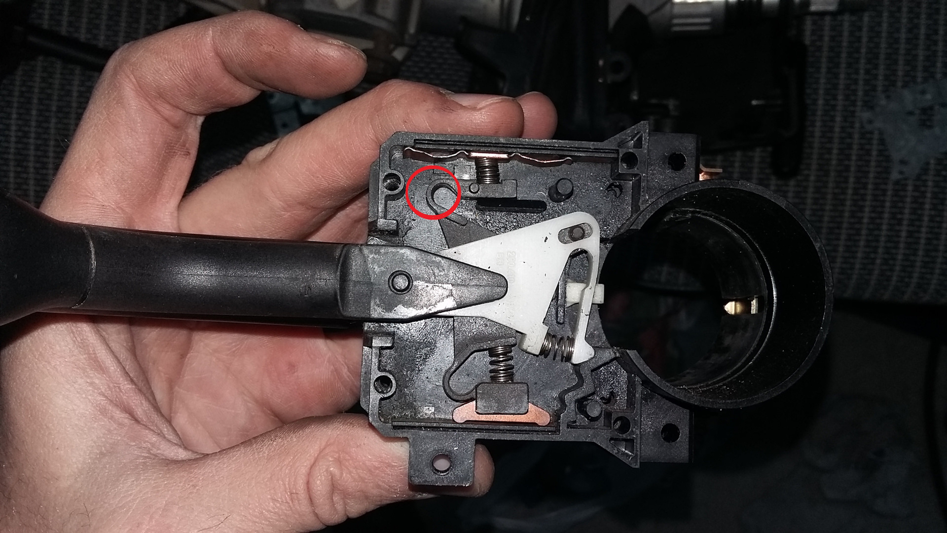

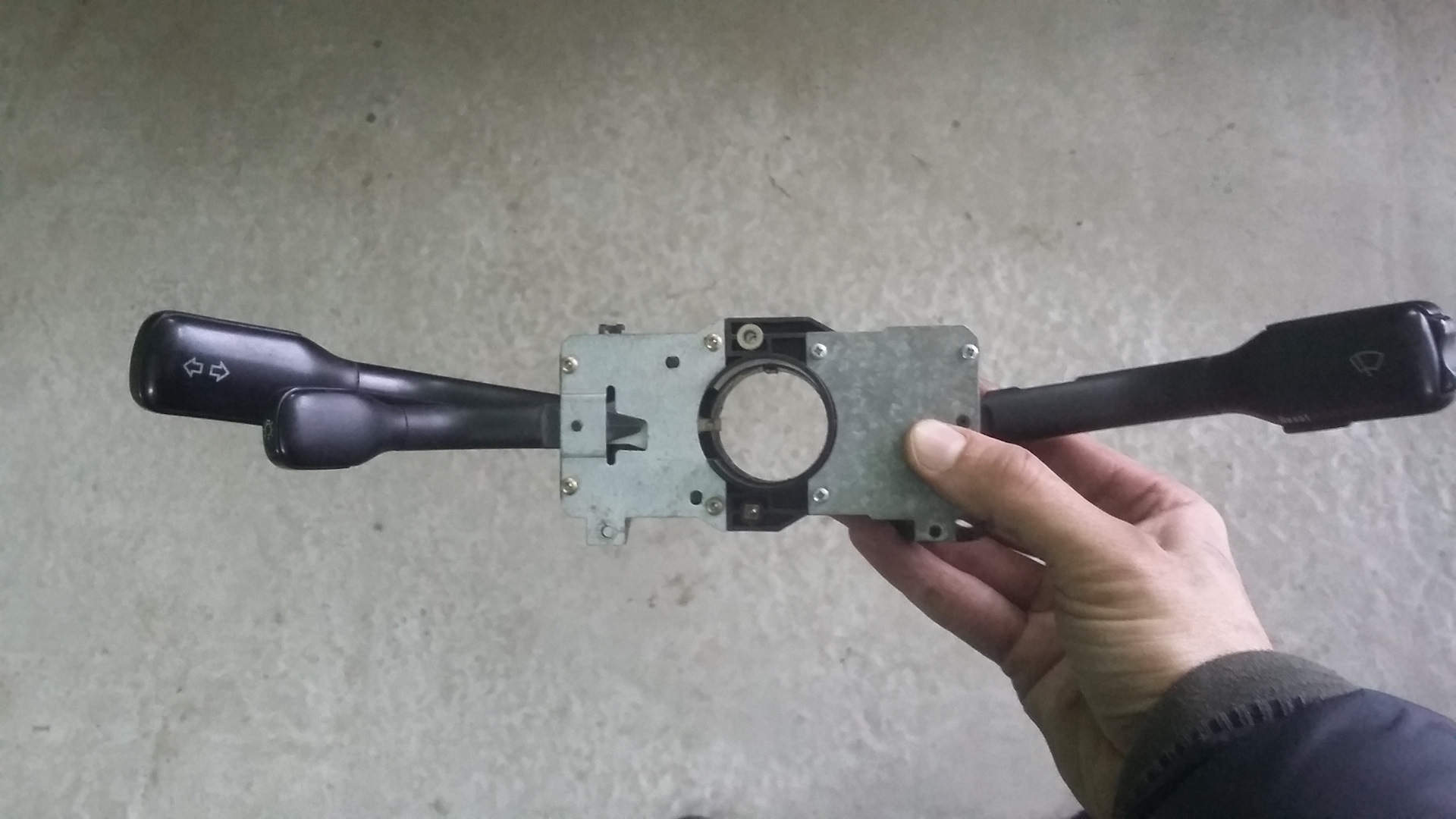

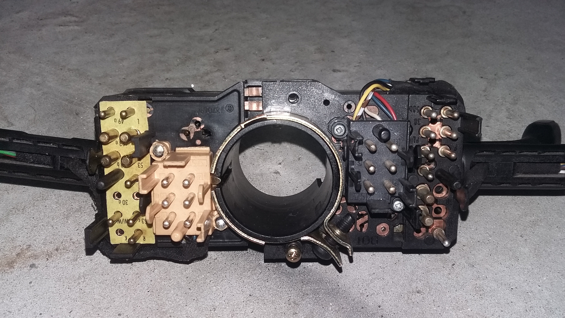

Первым делом посмотрел предохранители (хм… целые), наша песня хороша начинай сначала, разбираем всё заново и подключаем мою стрекозу (хм. всё горит) раскручиваем новую стрекозу и видим обломанный кусочек ползунка
блага они одинаковые ставим от своей и собираем — всё горит! Ура!
Правда в Национальный Аэропорт Минск-2 пришлось ехать без подсветки) почему? смотри выделенный жирным шрифтом совет выше ))

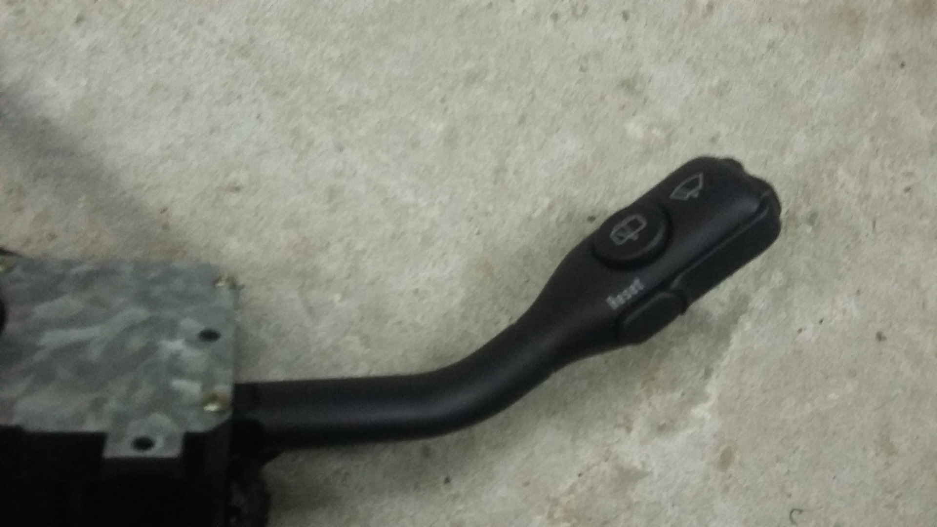

для чего используется по заводу кнопка на рычажке дворников? Заднее ведь от себя, переднее и фары на себя
задний омыватель
без дворника?
наверно да! но точно не знаю т.к аванта у меня не было!
