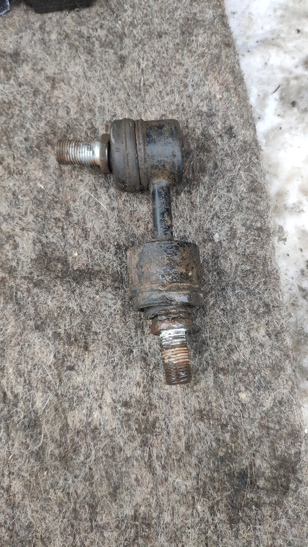

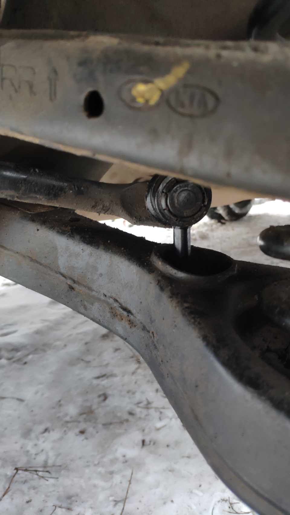

После того как приморозило, стали постукивать стойки стала спереди и сзади. Закупился, выждал погоду потеплее и полез менять. Передок на ура поменялся, а вот сзади… Блин ну кто придумал конструкцию стойки?.. Шар изношен, гайка не крутится и вся эта хрень крутится вместе внутри тела рычага. Кое как открутил. Заменил. Всё. Тишина.

сам всегда мучаюсь с задними косточками, просто мысль инженерии ! сначала гайку болгаркой срезал, теперь купил гайко лом ! а без них прокручивается хоть убей и менял я их и крутил . а ведь можно в низу под косточкой сделать выемку под шестигранник и все вуаля

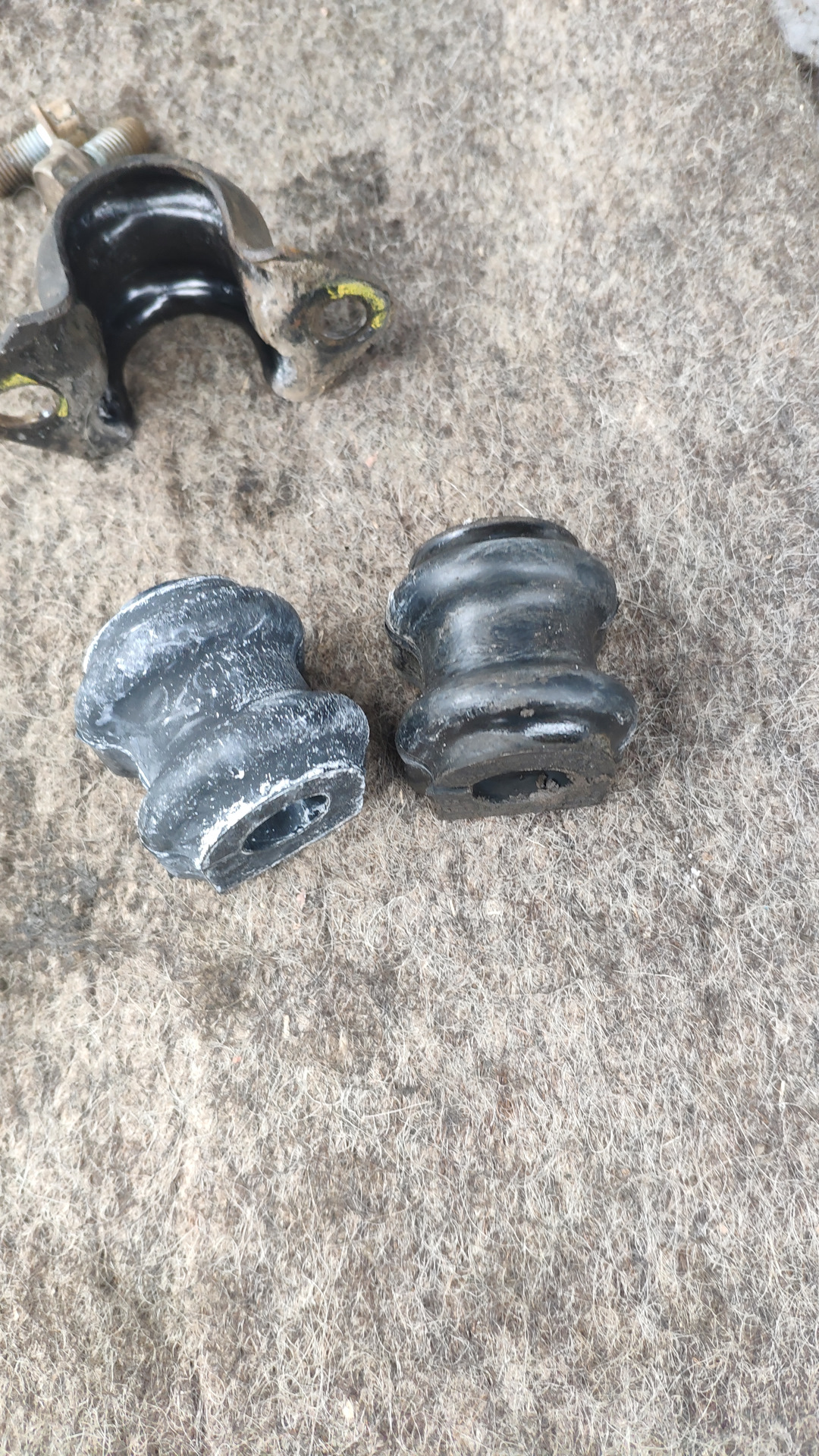

втулки то вроде живые?
Да, но раз снял, то и заменил до кучи. Лишним не будет.

Сначала откручивай верхнюю часть потом нижнюю, установка наоборот. И ничего не будет прлкручиваться
прикольные на переднеприводных косточки!
А я сначала и не понял))) думаю у нас же не такие кости сзади))) а это ж монопривод
