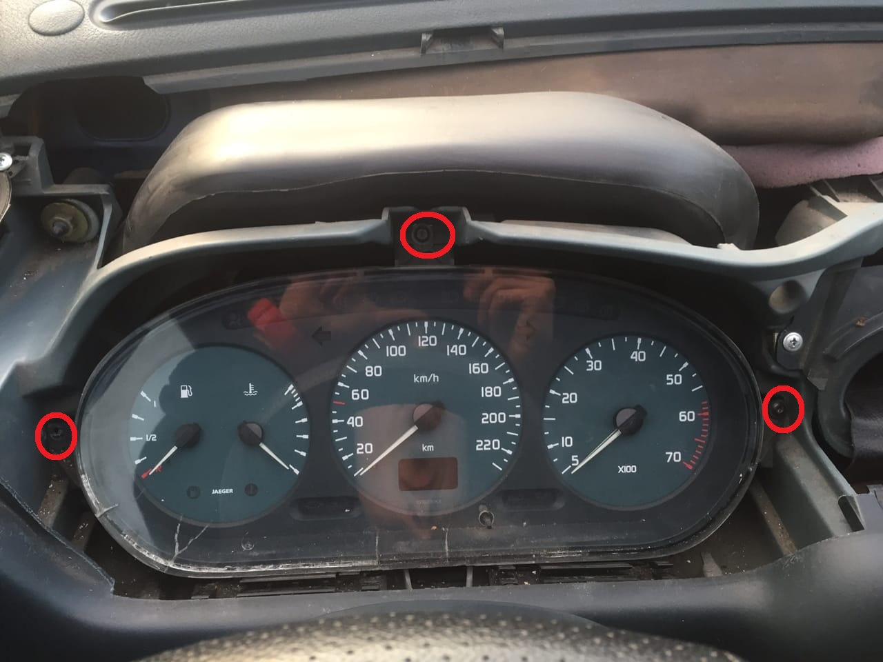

Надоела мне тускловатая подсветка моей приборки, решился на замену.
Делается все элементарно, откручиваем торпеду и снимаем ее, далее откручиваем саму приборку, вот эти три ТОРКСА.

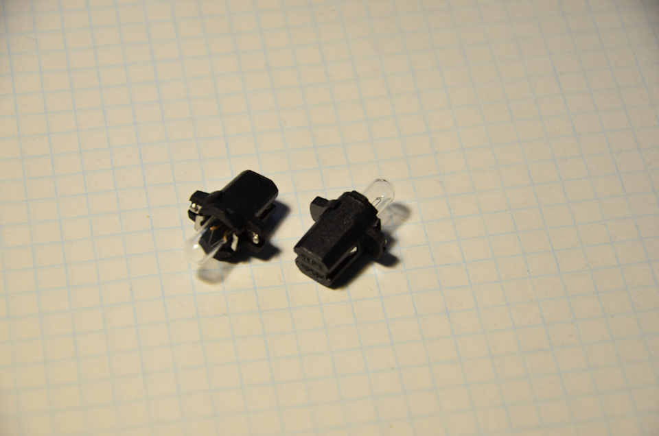

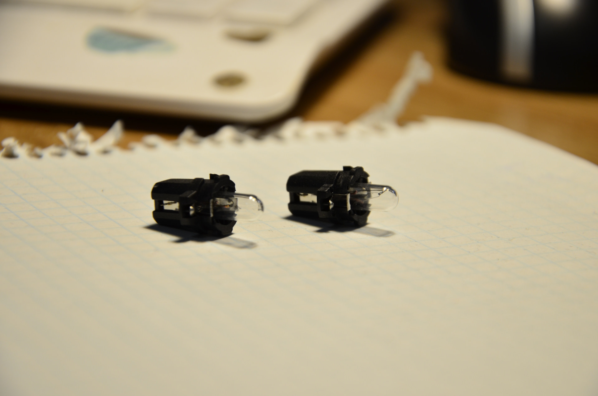

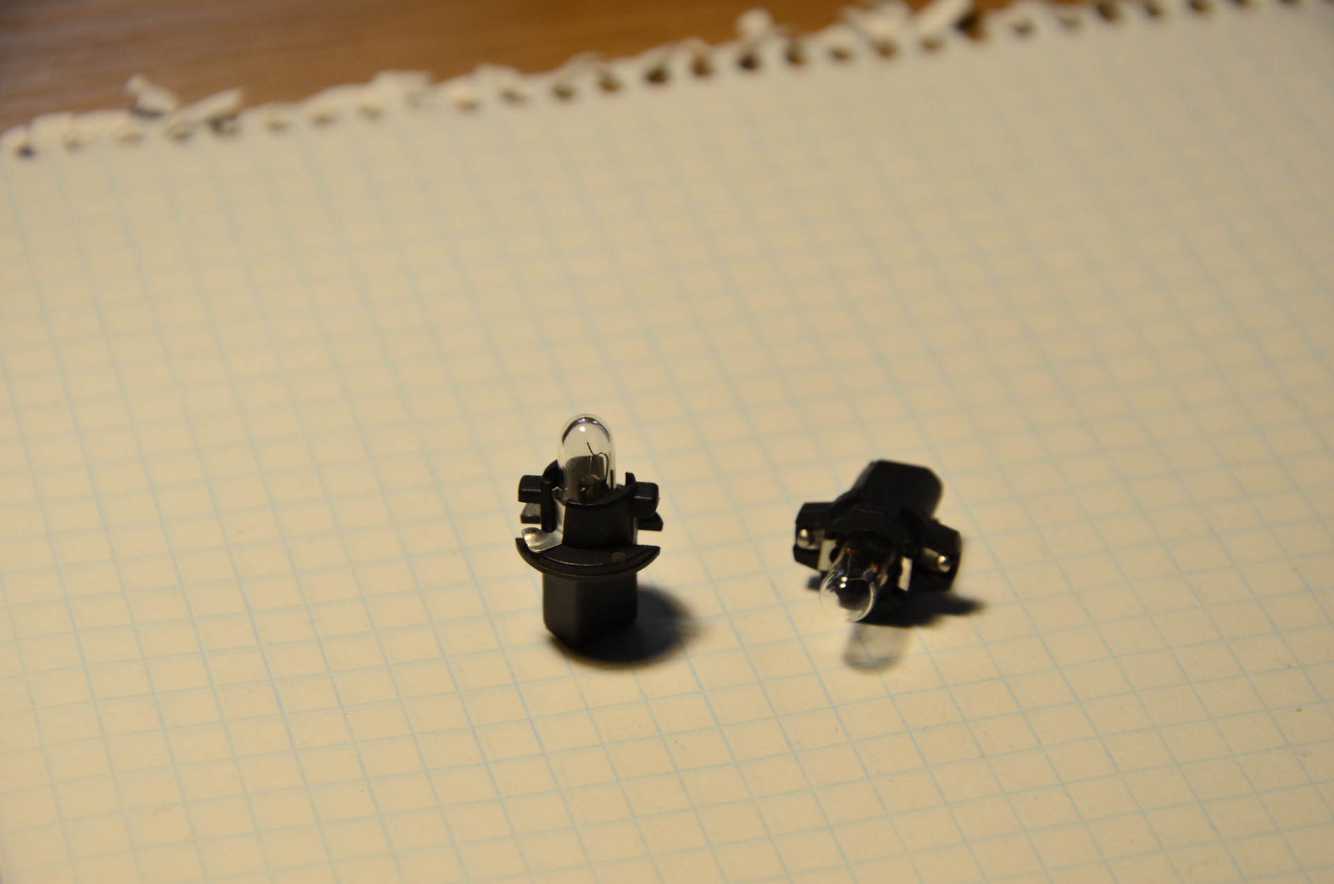

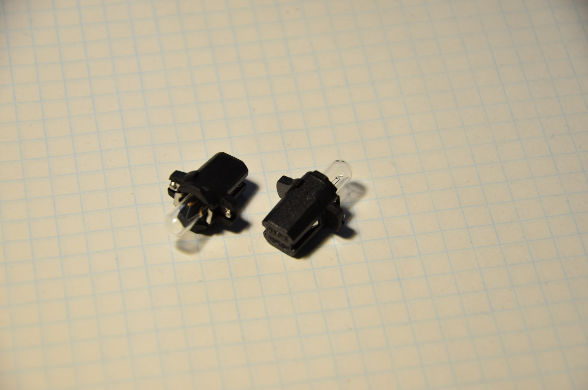

Открутили, переворачиваем, и видим патроны с лампами, меняем перегоревшие.У себя заменил 3 лампы, у меня стояли оригинальные лампы, в магазине сказали оригинала в продаже нет, пришлось подбирать похожие, подобрал, поставил, все горит!)
Использовал лампы NARVA 12v 1.2w
Покупал лампы в патроне т.к старые снять не получилось…

А фото подобранных нету?
Фото не делал, там все элементарно и просто!Как только перевернете панель, увидите патроны ламп, они просто проворачивается в сторону и вынимаются, вот вам вся замена)
Было бы неплохо, купить и сразу разбирать.
Завтра добавлю фото ламп в хорошем качестве)
